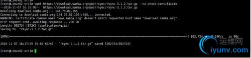

wget https://download.samba.org/pub/rsync/rsync-3.1.2.tar.gz --no-check-certificate
tar -xzf rsync-3.1.2.tar.gz
cd rsync-3.1.2

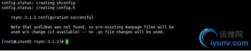

./configure --prefix=/usr/local/rsync --disable-ipv6
  如果不指定安装目录,则默认会安装到如下目录中:
make && make install  设置账户和目录:

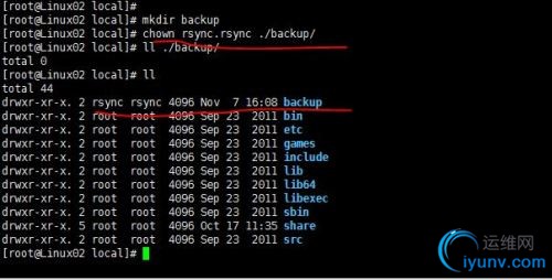

groupadd -r rsync                         #创建rsync系统组
useradd -g rsync rsync -r -s /sbin/login  #创建rsync系统账号并加入到rsync组   DSC0005.jpg
mkdir backup                #创建用于接收推送文件的目录
chown rsync.rsync ./backup  #设置改目录的属主和属组位rsync   DSC0006.jpg

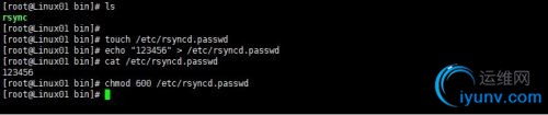

  在数据源服务器,这里的环境是Linux01,安装rsync。步骤同上。
touch /etc/rsyncd.passwd  #建立密码文件
echo "123456" > /etc/rsyncd.passwd   #这个文件仅存储密码,服务器端和用户名对应的密码
chmod 600 /etc/rsyncd.passwd  #修改权限   DSC00010.jpg

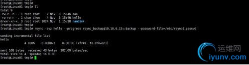

  发送文件
  查看接收到的文件
  有没有注意到权限问题?发送文件的时候hello的属主和属组是chen,但是发送过去以后就变成rsync了。因为我们知道-a参数的含义是保留权限、属主和属组,那为什么传递过去之后就变了呢?
  原因就在于配置文件里面的uid和gid设置,看下图:
  这样的设置结果就是文件同步到服务器端以后,rsync服务器器会根据这个设置来修改文件的属主和属组信息,如果把这里写成root那么rsync就会修改属主和属组了,而会保留信息。
  我们修改成root再测试一下
  你会发现权限一样、时间一样、属主和属组也一样。
  注意:前提也得是你服务器端有这个同名账户才行,如果没有,这里你查看到的就仅仅是一串数字,也就是权限信息。

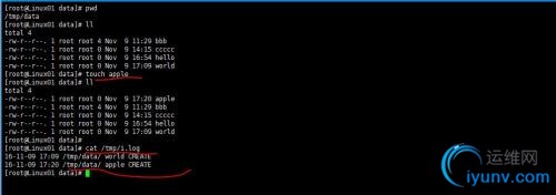

inotifywait -mrq -e modify,create,move,delete --fromfile '/tmp/filelist' --timefmt '%y-%m-%d %H:%M' --format '%T %w %f %e' --outfile '/tmp/i.log'  要监控的目录列表文件
  测试,这个脚本目前是在前台运行,所以是这种状况,你也可以设置为后台运行,只要在脚本后面加一个 &,然后exit正常退出终端,那么脚本就可以很好的后台继续运行,如果你直接关闭窗口的话,脚本会中断。
  可以看到我们建立了一个文件,然后查脚本中事件信息输出的日志,你会发现有一个事件发生了。

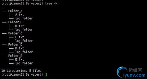

  include和exclude的精确匹配:
  我在工作中遇到一个问题,服务器(Windows服务器)上有几十个文件夹,需要把其中几个同步到文件服务器上,同时这些文件夹中有log目录,里面存放日志,我们不需要备份日志,只需要把指定文件夹中的除log目录的其他文件备份。
  目录结构如下(我只是模拟了目录结构,并不是实际公司环境目录):
  要求是把Folder_A、B、E进行备份,同时它们里面的log_folder不备份。
rsync --port=28950 -avz --progress admin@192.168.100.10::Services /backup/Service --password-file=/etc/rsyncd.passwd --include-file=./includeFile --exclude-file=./excludeFile  意思是使用28950端口连接服务器,使用递归并保留权限,同时显示过程,备份100.10服务器中rsyncServer配置文件中[Services]段PATH指定的目录到本地/backup/Services目录中,使用密码文件为rsyncd.passwd,使用了包含文件为includeFile,排除文件为excludeFile
  includeFile
Folder_A
Folder_B
Folder_E  excludeFile
log
Folder_C
Folder_D  说明:你想排除哪些文件或者目录就只用--exclude-from就行,但是如果说只想包含哪些文件的话你单独使用--include-from是不行的,必须用--exclude-from进行排除。
