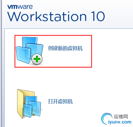

1、使用VMWare创建新的虚拟主机,首先打开VMware
2、使用VMWare安装Linux,点击“开启虚拟主机”

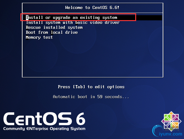

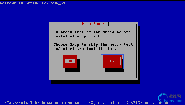

3、进入Linux安装界面,选择第一项"Install or upgrade an existing system"
4、跳过磁盘检测,键盘选择“Skip”

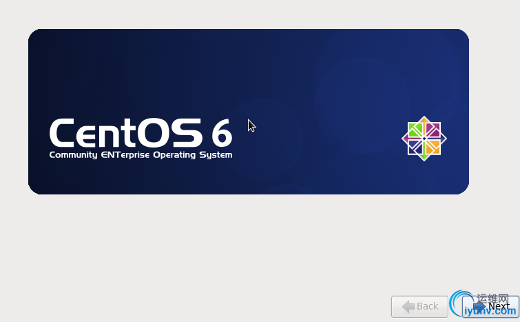

5、点击“Next”按钮,开始进入安装CentOS操作步骤

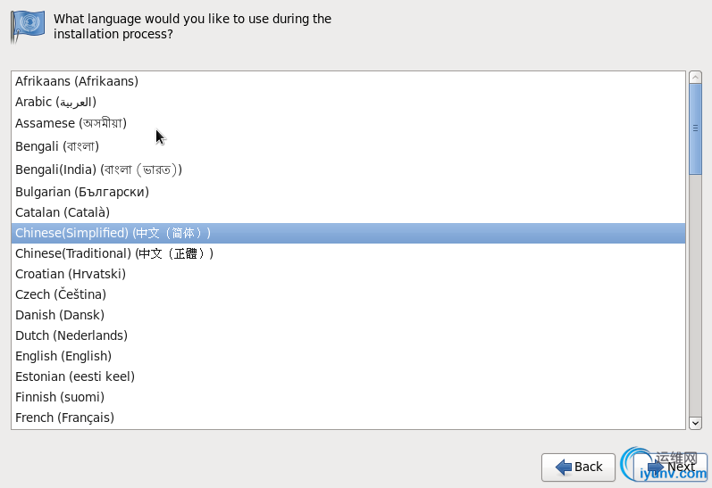

6、选择“中文(简体)”,点击“Next”按钮执行下一步安装操作

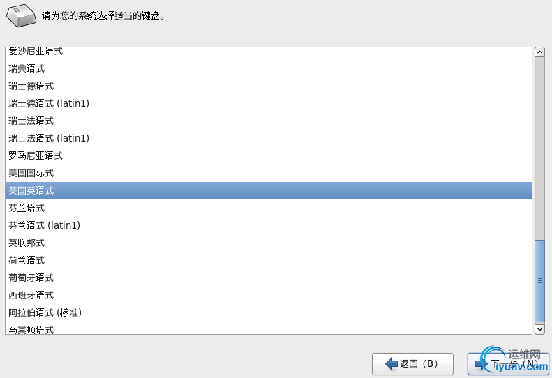

7、选择“美国英语式”键盘,点击“下一步”按钮执行后面的安装操作

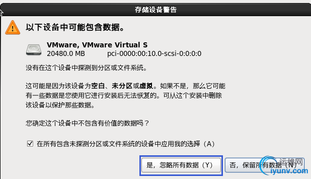

9、询问是否清除设备中的数据,选择“是,忽略所有数据(Y)”,继续执行后需安装操作

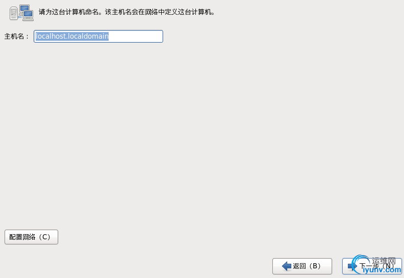

10、设置计算机在网络中的名称,可以使用默认名称,点击“下一步”按钮执行后面的安装操作

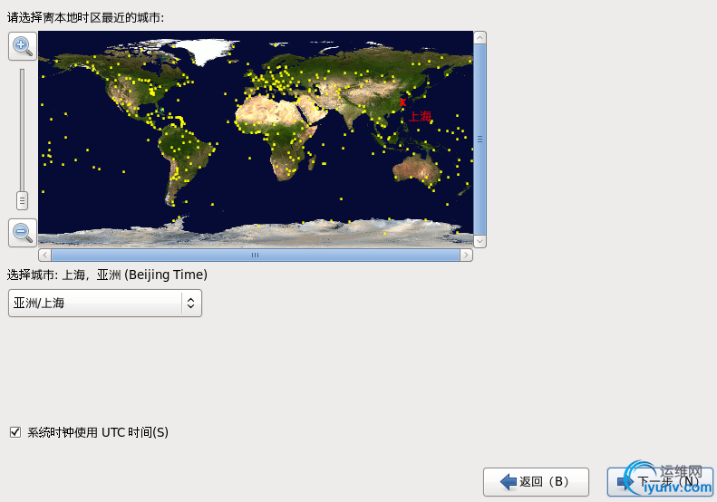

11、设置Linux系统时区,选择“亚洲/上海”,点击“下一步”按钮执行后面的安装操作

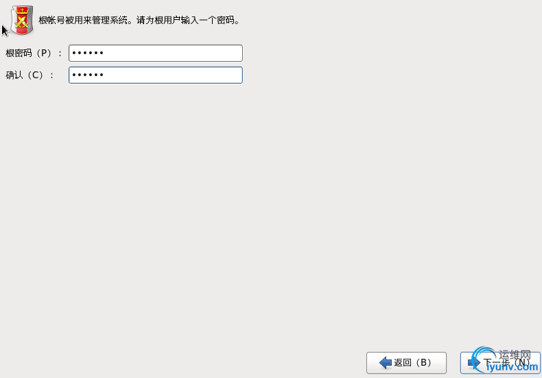

12、设置root用户的管理员密码“123456”,点击“下一步”按钮执行后面的安装操作

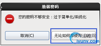

13、由于设置密码比较简单,不符合Linux默认的密码设置规范,会弹出下面这个窗口,点击“无论如何都使用(U)”继续执行后面的安装操作

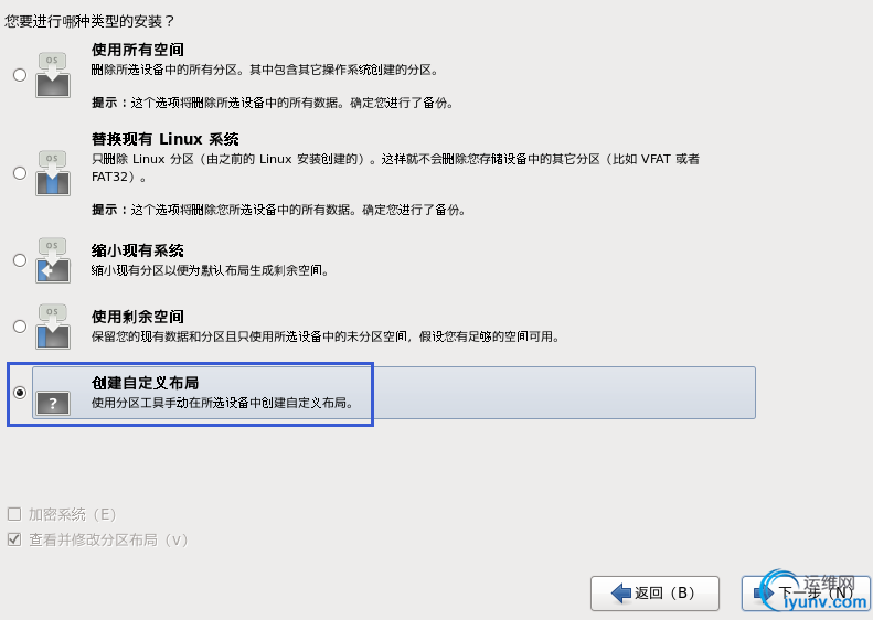

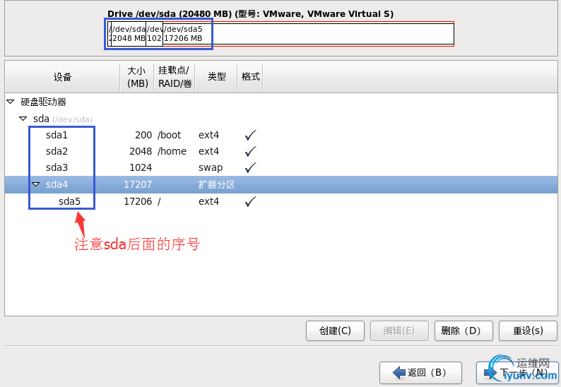

14、选择“创建自定义布局”的方式划分Linux文件分区,点击“下一步”按钮执行后面的安装操作

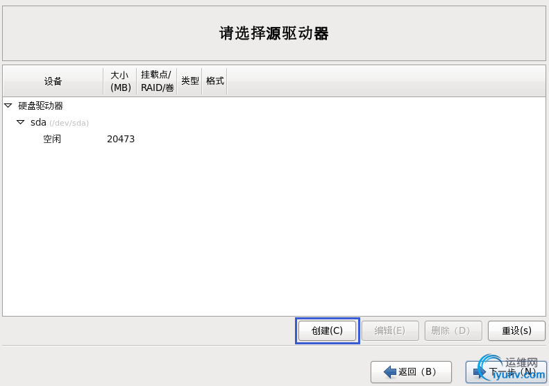

15、进入磁盘分区操作主界面,点击“创建”按钮,来实现Linux文件自定义分区

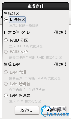

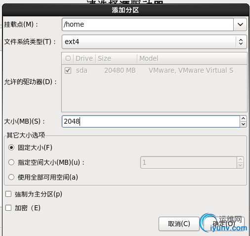

16、选择“标准分区”生成分区的方式之后,点击“创建”按钮执行后续分区的操作

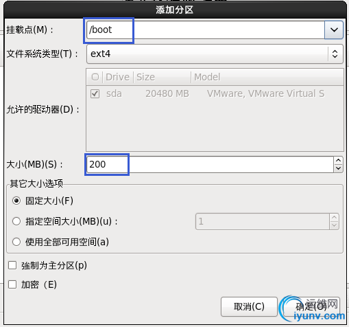

a、添加“boot”引导分区为200M

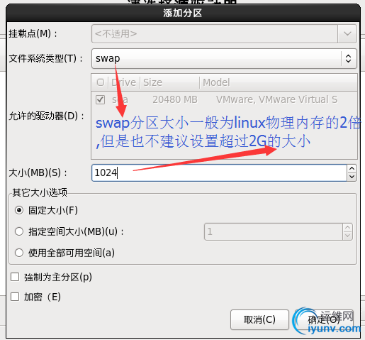

b、设置“swap”内存交换分区为1G
c、设置“home”分区为2G

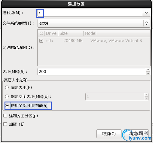

d、设置“/”根分区,大小为剩余磁盘大小
17、最终磁盘分区设置结果如下图,点击“下一步”按钮执行后面的安装操作

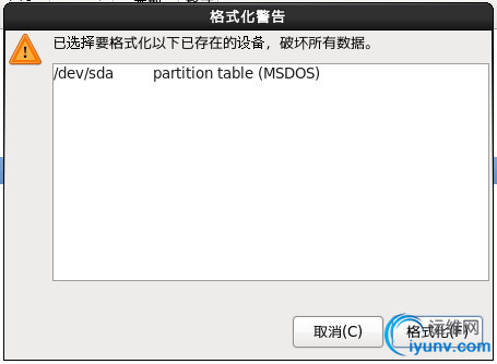

18、询问是否执行格式化操作,点击“格式化”按钮执行后续安装操作

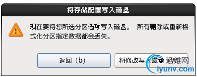

19、确认是否执行格式化操作,点击“将修改写入磁盘(W)”按钮执行后续安装操作

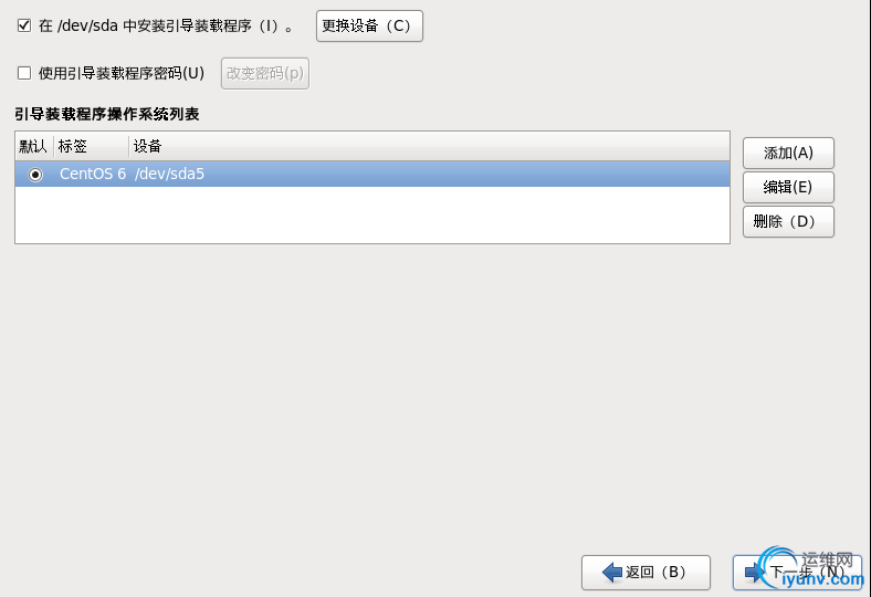

20、引导程序安装到哪里,这里采用默认设置,直接点击“下一步”按钮执行后面的安装操作

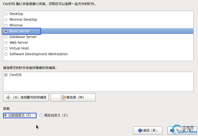

21、选择安装CentOS的Linux版本,按下图方式选择之后,点击“下一步”按钮执行后面的安装操作

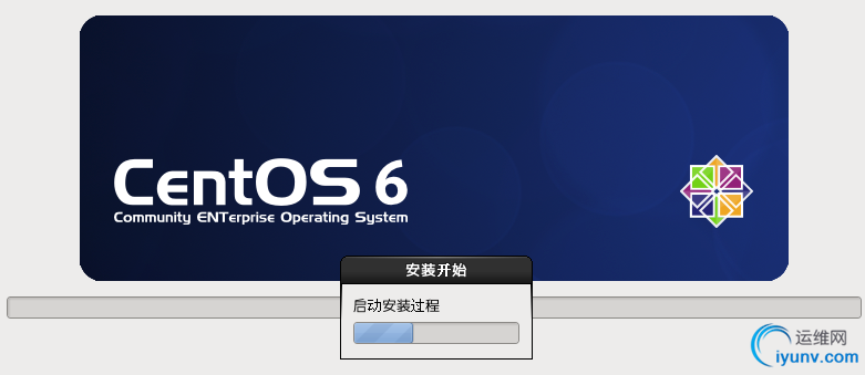

22、看到下面的图片说明已经可以开始执行Linux的安装了。。。让我们放松一下吧。。。

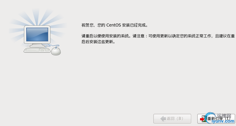

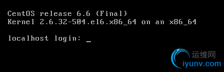

23、安装CentOS版本的linux系统已经完成,如下图所示,点击“重新引导(t)”按钮结束Linux安装,然后会重新启动系统,并执行首次Linux系统启动

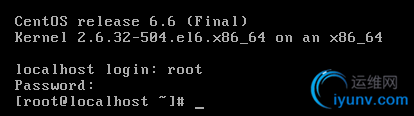

24、启动Linux成功之后,会看下面这幅图
25、输入root登录名称和123456登录密码进行登录操作
