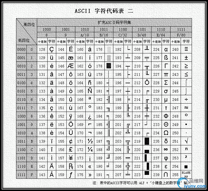

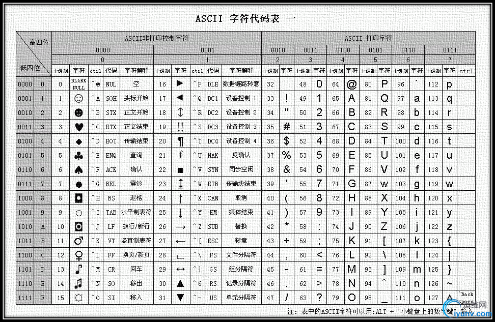

ASCII编码:将ASCII字符集转换为计算机可以接受的数字系统的数的规则。使用7位(bits)表示一个字符,共128字符;但是7位编码的字符集只能支持128个字符,为了表示更多的欧洲常用字符对ASCII进行了扩展,ASCII扩展字符集使用8位(bits)表示一个字符,共256字符。ASCII字符集映射到数字编码规则如下图所示:
ASCII的最大缺点是只能显示26个基本拉丁字母、阿拉伯数目字和英式标点符号,因此只能用于显示现代美国英语(而且在处理英语当中的外来词如nave、café、élite等等时,所有重音符号都不得不去掉,即使这样做会违反拼写规则)。而EASCII虽然解决了部份西欧语言的显示问题,但对更多其他语言依然无能为力。因此现在的苹果电脑已经抛弃ASCII而转用Unicode

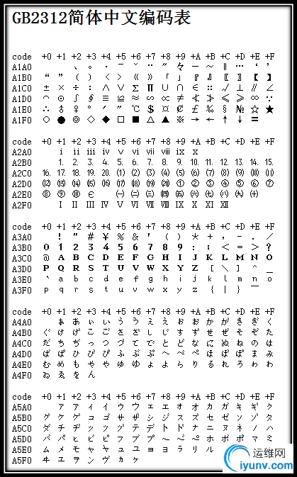

上述编码规则就是GB2312GB2312GB2312-80是中国国家标准简体中文字符集,全称《信息交换用汉字编码字符集·基本集》,又称GB0,由中国国家标准总局发布,1981年5月1日实施。GB2312编码通行于中国大陆;新加坡等地也采用此编码。中国大陆几乎所有的中文系统和国际化的软件都支持GB2312。GB2312的出现,基本满足了汉字的计算机处理需要,它所收录的汉字已经覆盖中国大陆99.75%的使用频率。对于人名、古汉语等方面出现的罕用字,GB2312不能处理,这导致了后来GBK及GB 18030汉字字符集的出现。下图是GB2312编码的开始部分(由于其非常庞大,只列举开始部分,具体可查看GB2312简体中文编码表):
