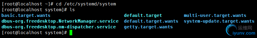

  /usr/lib/systemd/system:每个服务最主要的启动脚本设置,类似于之前的/etc/init.d/
  但是服务配置文件的内容并不是脚本的形式,自行添加的服务放在该文件夹里
  /run/systemd/system:系统执行过程中所产生的服务脚本,比上面目录优先运行
  /etc/systemd/system:管理员建立的执行脚本,类似于/etc/rc.d/rcN.d/Sxx类的功能,比上面目录优先运行

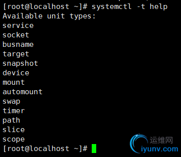

  Unit类型
   Systemctl –t help 查看unit类型

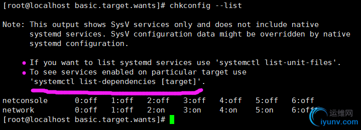

   chkconfig命令的对应关系:(在centos7里chkconfig命令已经弱化,只是为了保留原有的方式才保留,运行chkconfig命令时系统会提示运行systemctl list-dependencies [target]
   设定某服务开机自启:
  chkconfig name on ==> systemctl enable name.service
   设定某服务开机禁止启动:
  chkconfig name off ==> systemctl disable name.service
  在centos7中,绝大部分关于  chkconfig  命令已经改为  systemctl

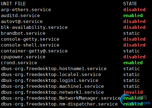

   查看所有服务的开机自启状态:
  chkconfig --list ==> systemctl list-unit-files --type service
   用来列出该服务在哪些运行级别下启用和禁用
  chkconfig sshd –list ==>ls /etc/systemd/system/*.wants/sshd.service

   查看服务单元的启用和禁用状态。
          systemctl list-unit-files --type=service

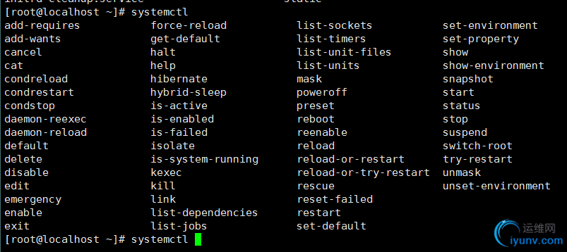

  总结:
      systemctl结合了系统服务的所有命令,命令之庞大,初学者不容易记住,但是有tab键补全

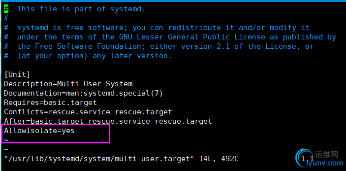

  注: 只有/lib/systemd/system/*.target文件中
  AllowIsolate=yes 才能切换(修改文件需执行systemctl daemonreload才能生效)

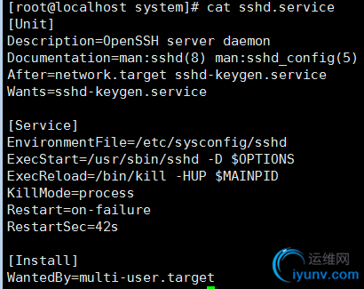

  service unit文件格式
   /etc/systemd/system:系统管理员和用户使用
  /usr/lib/systemd/system:发行版打包者使用
   以 “ #” 开头的行后面的内容会被认为是注释
   相关布尔值, 1、 yes、 on、 true 都是开启, 0、 no、 off、false 都是关闭。
   时间单位默认是秒,所以要用毫秒( ms)分钟( m)等请显式说明

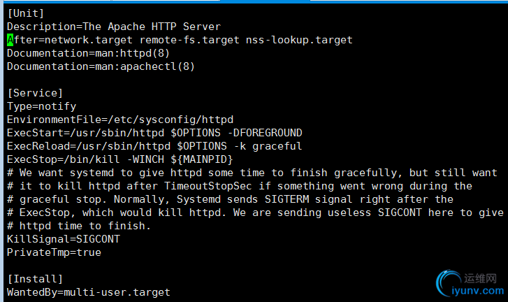

   service unit file文件通常由三部分组成:
   [Unit]:定义与Unit类型无关的通用选项;用于提供unit的描述信息、 unit行为及依赖关系等
   [Service]:与特定类型相关的专用选项;此处为Service类型
   [Install]:定义由“ systemctl enable”以及"systemctl disable“命令在实现服务启用或禁用时用到的一些选项
  各类型段详解:
   Unit段的常用选项:
   Description:描述信息
   After:定义unit的启动次序,表示当前unit应该晚于哪些unit启动,其功能与Before相反
   Requires:依赖到的其它units,强依赖,被依赖的units无法激活时,当前unit即无法激活
   Wants:依赖到的其它units, 弱依赖
   Conflicts:定义units间的冲突关系
   Service段的常用选项:
   Type:定义影响ExecStart及相关参数的功能的unit进程启动类型
   simple:默认值,这个daemon主要由ExecStart接的指令串来启动,启动后常驻于内存中
   forking:由ExecStart启动的程序透过spawns延伸出其他子程序来作为此daemon的主要服务。原生父程序在启动结束后就会终止
   oneshot:与simple类似,不过这个程序在工作完毕后就结束了,不会常驻在内存中
   dbus:与simple类似,但这个daemon必须要在取得一个D-Bus的名称后,才会继续运作.因此通常也要同时设定BusNname= 才行
   notify:在启动完成后会发送一个通知消息。还需要配合NotifyAccess 来让 Systemd 接收消息
   idle:与simple类似,要执行这个daemon必须要所有的工作都顺利执行完毕后才会执行。这类的daemon通常是开机到最后才执行即可的服务
   EnvironmentFile:环境配置文件
   ExecStart:指明启动unit要运行命令或脚本的绝对路径
   ExecStartPre: ExecStart前运行
   ExecStartPost: ExecStart后运行
   ExecStop:指明停止unit要运行的命令或脚本
   Restart:当设定Restart=1 时,则当次daemon服务意外终止后,会再次自动启动此服务
   Install段的常用选项:
   Alias:别名,可使用systemctl command Alias.service
   RequiredBy:被哪些units所依赖,强依赖
   WantedBy:被哪些units所依赖,弱依赖
   Also:安装本服务的时候还要安装别的相关服务

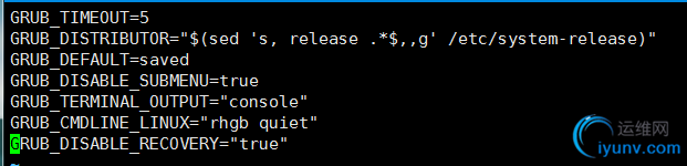

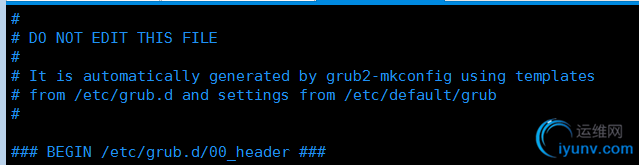

   主要配置文件 /boot/grub2/grub.cfg
  虽说是主要配置文件,但是系统默认建议不要修改,也同时提示该文件是由/etc/grub.d  /etc/default/grub   这两个文件为模板生成的,可以修改这两个模板然后运行grub2-mkconfig -o 命令来生成该文件。一般修改/etc/default/grub该文件
   修复配置文件grub2-mkconfig > /boot/grub2/grub.cfg  或者  grub2-mkconfig -o
