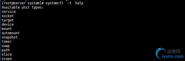

  Unit类型
  systemctl -t help 查看unit类型

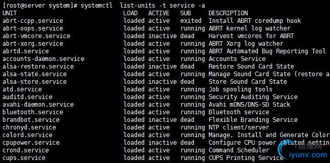

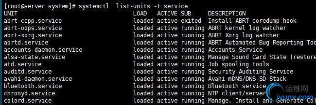

  查看所有已经激活的服务
  systemctl list-units –t|--type service
  查看所有服务
  systenctl list-units -t service -a |-all

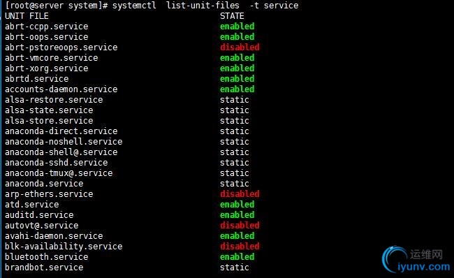

  查看所有服务的开机自启状态
  chkconfig  --list-->systemctl list-unit-files  -t service

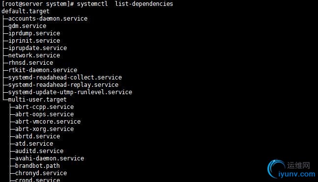

  查看服务的依赖关系:
  systemctl list-dependencies

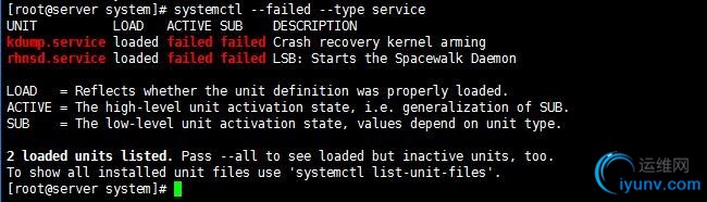

  查看启动失败的服务
  systemctl -failed  -t service
  查看服务单元的启用和禁用状态
  systemctl list-unit-files –t=service

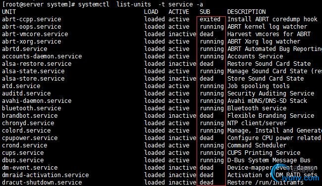

  服务状态
  systemctl list-units  -t service -a 显示状态
  loaded:unit配置文件已处理
  active(running):一次或多次持续处理的运行
  active(exited):成功完成一次性的配置
  active(waiting):运行中,等待一个事件
  inactive:不运行
  enabled:开机启动
  disabled:开机不启动
  static:开机不启动,但可以被另一个启用的服务激活

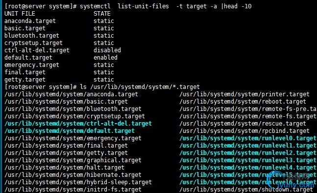

  target units:
  unit配置文件:.target 以target结尾的文件
  ls /usr/lib/system/system/*.target
  systemctl list-unit-files -type target -all

  查看依赖性
  systemctl list-dependencies graphical.target

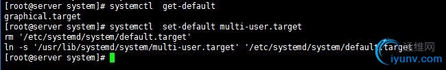

  查看默认运行级别
  systemctl get-default  在Sys V风格的系统上是查看/etc/inittab文件其中有一条id:5:initdefault:
  级别切换
  systemctl isolate muti-user.target
  注意:只有当/lib/system/system/*.target文件中AllowIsolate=yes时才能奇幻(修改文件需执行systemctl daemon-reload生效)
  设定默认运行级别
  systemctl set-default muti-user.target   实则将multi-user.target链接至default.target
  ls –l /etc/system/system/default.target
