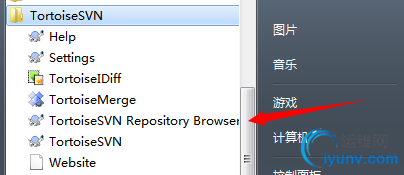

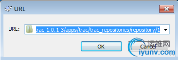

  第一步:首先安装svn客户端软件,其次点击箭头所指图标

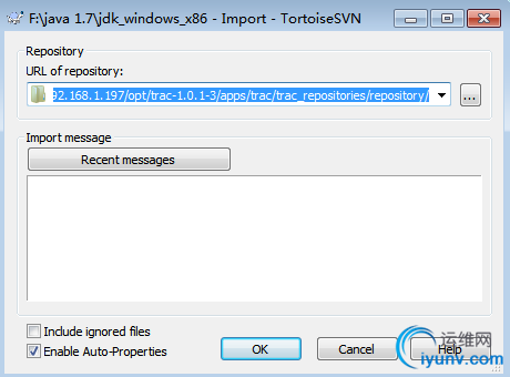

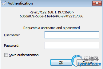

  第二步:出现如下图所示页面,输入svn网址svn://192.168.1.197/opt/trac-1.0.1-3/apps/trac/trac_repositories/repository/点击ok即可,

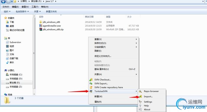

  文件的导入,在文件夹内右键选择TortoiseSVN->import,
  之后会出现下图所示,点击ok,输入用户名,密码就可以上传了,上传之后在网页端就可以在源码浏览处看到上传的文件了。如下如

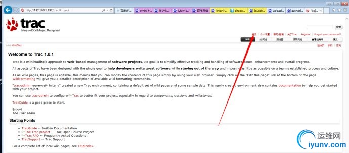

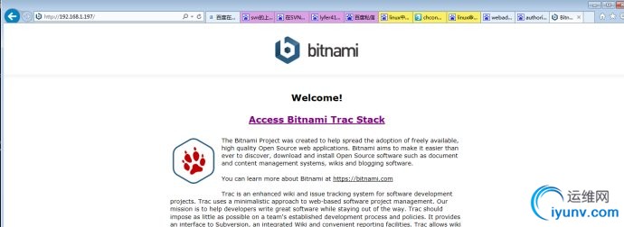

  在任意一浏览器的网址输入框内输入server IP(此处本人暂时使用内网192.168.1.197 IP作为服务器),输入之后回车就会看到如下如所示图标,点击Access Bitnami Trac Stack即可进入,
  进入主页面之后,点击右上角的登陆输入用户名、密码
  那么就进入了trac的主页面了。如下图所示

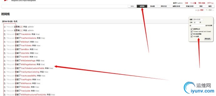

时间线
  这里的时间线,根据页面大家应该可以猜到其用途,不错,这里是根据时间为记录点,提供了在一个单一的报告项目的历史观。它列出了按时间顺序发生的所有跟踪事件,每个事件的简要说明,如果适用,负责人的变更。
  时间表列出了这些类型的事件:
  维基页面事件创造和改变
  票活动创造和分辨率/关闭(和其他可选的变化)
  改变源代码库的检查
  里程碑里程碑完成
  每个事件的项目提供了一个链接到特定问题的事件,他撰写的变化以及一个简短的摘录的实际的评论或文本。

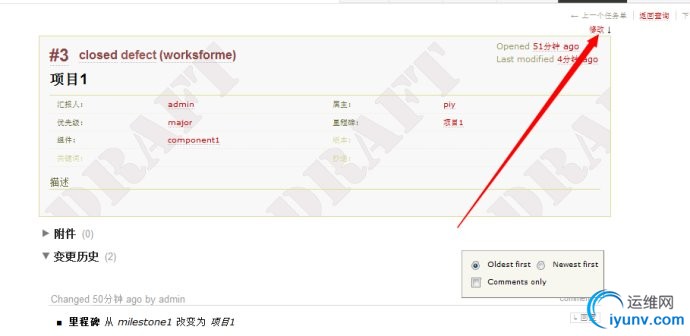

  那么上图显示,就是一个任务项目的制作详细图示:
  1、代表一个项目的概述或者标示。
  2、代表此项目任务是谁发起的。
  3、代表此项目的关键概述或者项目需求。
  4、代表了此项目的类型,是defect缺陷、enhancement加强、task任务。可以在布置任务时在这里提示是什么类型的任务。
  5、是里程碑,可以根据项目名称自定义,可以清晰的列出所有项目的里程碑。
  6、是版本控制,可以根据不同的版本来选择。
  7、是抄送,抄送给别人,用逗号分割的一个邮件列表,可以讲变更通知给所涉及的所有人员。
  8、是优先级,默认的是低、中、高、紧急、重大五级,可以根据任务的紧急程度来选择。
  9、是组件,可按功能模块来划分,比如协同办公系统可以划分为公文处理、个人办公、电子邮件等等。
  10、关键字。
  11、属主,若这是给某个人的任务,那么就可以直接输入属主名称即可。
  12、是附件,可以根据需要插入附件。

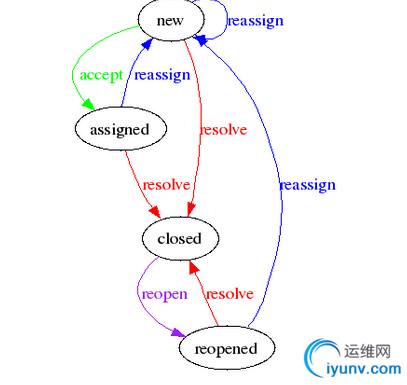

  Ticket的运作状态切换图如
下:
  状态图很明显的展示了一个ticket在trac实例中的运行生命周期。
  当成员拿到一个ticket后,可以做如下操作:
  选择如下图所示的修改字样,这里只是来修改其属相
  1、 Leave as new  不做改变,指对ticket的动作,用于只修改ticket属性以及reply ticket的时候使用。注意,此项的内容会根据ticket具体的状态会发生改变。
  2、  Resolve 到:关闭此ticket时需要选择原因,包括修复、无效、习惯修复、重复、我的 工作
  3、Reassign to  重新分配给
  4、Accept  自己接收,并处理(拿到任务如果无误,首先接受)

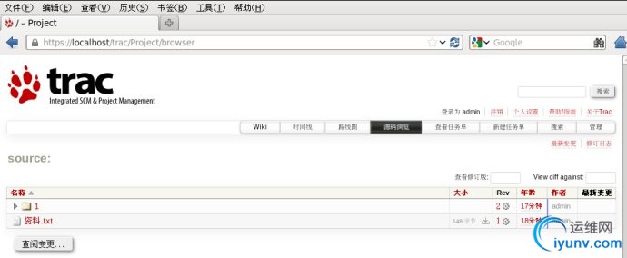

源码浏览
  Trac库浏览器可以浏览特定版本的目录和文件存储在与TRAC环境相关的知识库。
  在版本库浏览器的顶层是索引库中,列出了所有的配置库。每个库都有一个名字作为一个“虚拟”的文件层次结构包括所有可用的储存库的路径前缀。一个库可以配置一个空名;这是默认的库。当这样的一个默认的库是目前,顶级的文件和目录也上市,在默认库段放在索引库中。如果默认库与TRAC环境库指数将略相关的唯一知识库
  目录条目是在一个可排序的列列表中显示。列表中的条目可以根据名称,大小,年龄,作者通过点击列标题。排序次序可以颠倒通过点击一个给定的列标题了。
  浏览器可以通过点击目录名称浏览目录结构。点击文件名会显示文件的内容。点击一个文件或目录的版本号将带你到该文件的tracrevisionlog。请注意,还有一个修改日志的导航链接,将目前的路径被检查做同样的事。点击不同的图标修改后的号码将显示了文件,修改修改的变化。点击文件-年龄将带你的时间表,变更集
  浏览目录或文件,他们在历史上也有可能的是,在任何给定的库版本。默认行为是显示最新修订的另一个版本号可以很容易地使用在页面顶部的视图修改输入字段的选择。

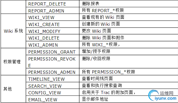

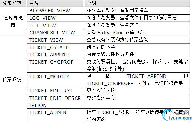

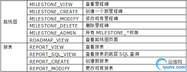

  Trac的权限分为7类:仓库浏览器,传票系统,路线图(RoadMap),报表(Report),Wiki系统,权限管理(Admin),其他。列表如下:
