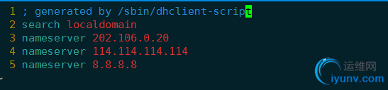

  编辑文件/etc/resolv.conf ,添加文本格式:nameserver DNS serverIP

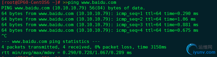

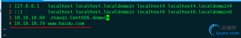

  我们也可以给本机添加指定的DNS条目,/ect/hosts里添加如下图文本:
  当我们ping www.baidu.com时,计算机会先查找本机/ect/hosts   是否存在对应条目,如果有则返回对应 IP地址;如果没有,则会向/etc/resolv.conf里的DNS服务器进行域名解析。

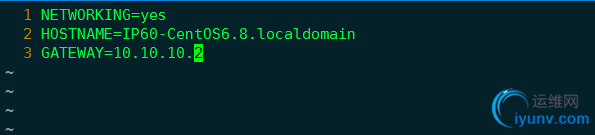

1.2. 配置网关
  编辑文件/etc/sysconfig/network,如下图:
  此文件默认只有2行,第1行开启(关闭)网卡,第2行定义了计算机的hostname,我们可以在此修改hostname,这里的hostname仅作本机使用,同网段内多台计算机的hostname是可以相同的,这与windows的计算机名有区别。
  我们要设置网关,则添加图中第2条文本。

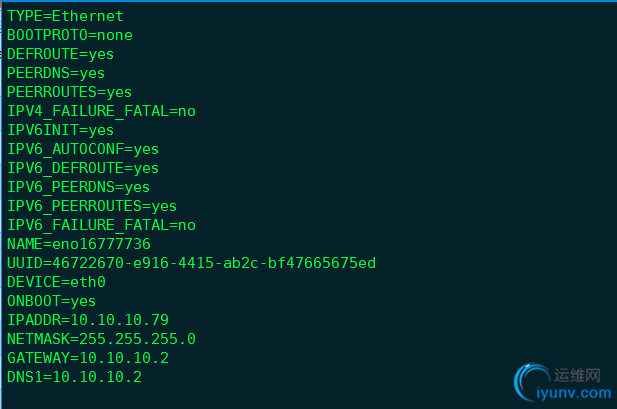

  CentOS6对应每块网卡都有一个独立的配置文件,他们存放在/etc/sysconfig/network-scripts/目录下,以ifcfg-为文件名前缀,为了提高识别度,通常以接口命名方式做后缀。(例如以太网以缩写eth命名,多个网卡则eth[0,1,2,3....]递加)。注意配置文件名必须以ifcfg-开头,后面的接口名可以任意。
  解读配置文件:
  主要参数说明:
DEVICE此配置文件对应的设备名称
ONBOOTyes|no 在系统引导过程中,是否激活此接口,默认是激活
UUID此设备的唯一标识
IPV6INIT是否初始化IPv6
BOOTPROTO激活此接口时使用什么协议来配置接口属性,常用的有dhcp|bootp|static|none
TYPE接口类型,默认Ethernet
DNS1第一DNS服务器指向
DNS2备用DNS服务器指向
DOMAINDNS搜索域
IPADDRIP地址
NETMASK子网掩码,CentOS7支持使用PREFIX以长度方式指明子网掩码
GATEWAY指定网关
USERCTL是否允许普通用户控制此设备
PEERDNS如果BOOTPROTO的值为"dhcp",是否允许dhcp  server分配的dns服务器指向覆盖本地手动指定的dns服务器指向(即/etc/resolv.conf文件内的指向),默认是允许。
NM_CONTROLLED是否使用NetworkManager服务来管理接口

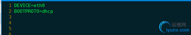

1.3.1.配置dhcp获取IP的网卡
  对于有dhcp服务器的客户端网卡,我们仅需要2行即可按成配置:

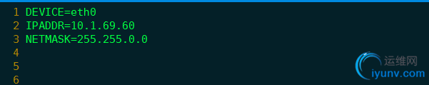

1.3.1.配置静态IP网卡

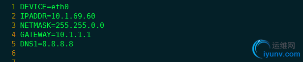

  要配置静态IP的网卡,我们仅需要3行即可按成配置:
  如上配置,即可进行本地局域网通信。这是保证本地通信的最低要求要接入Internet当然需要配置网关DNS1

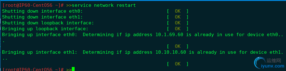

  这样我们就完成了网卡配置的基本要求了。要配置生效,我们还需要重启network服务:

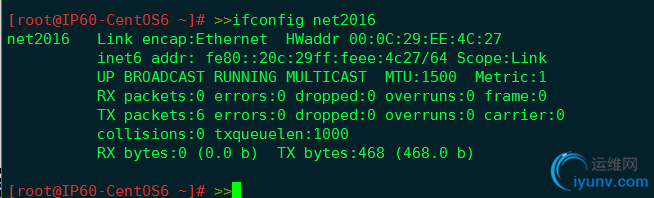

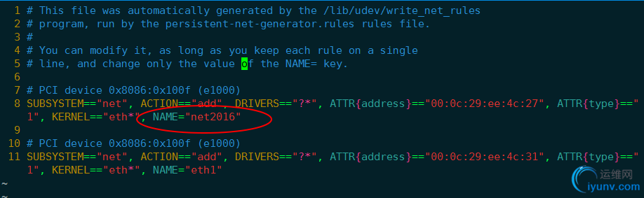

修改网卡名字
  在CentOS6系统的/etc/udev/rules.d/目录下,存放着许多的设备规则文件,其中70-persistent-net.rules定义了详细的网卡命名规则。如果删除此文件,重启计算机后,也会自动生成。(如果配置网卡过多,凌乱乱了,可以通过删除此文件,重启获取系统分配的网卡名)
  在此我们修改eth0为net2016:
[root@IP60-CentOS6 ~]# >>vim /etc/udev/rules.d/70-persistent-net.rules   DSC00010.png
  重启计算机后,可以看到:
  此时网卡名已经被修改了,但是由于没有对应的net2016的配置,所以是无IP的,如果是远程登录计算机的话,请注意这点,应修改网卡配置后再重启。

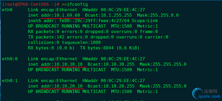

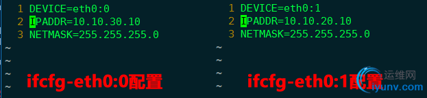

单网卡多IP配置
  有时候我们需要接入多个网络,可是只有一个网卡,此时我们就需要给网卡添加多个IP。比如要给eth0网卡配置IP地址:10.10.10.10/24和10.10.20.10/24,我们只需要在/etc/sysconfig/network-scripts目录下添加两个配置文件 :
  保存退出后重启:

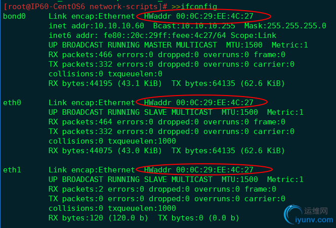

  将多块网卡绑定同一IP地址对外提供服务,可以实现高可用或者负载均衡,可以为我们提供高可用性的网络环境,这样即使其中的一块物理网卡出现故障,也不会导致连接中断。CentOS6是通过bonding,虚拟一块网卡对外提供连接,
物理网卡被修改为相同的MAC地址。

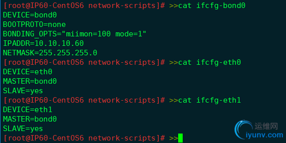

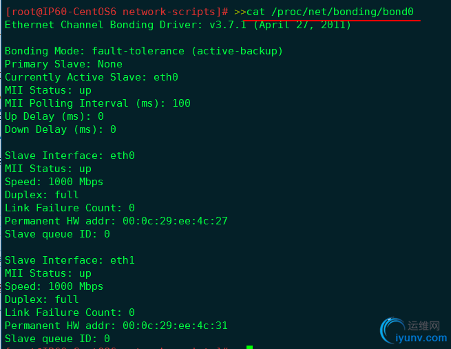

  这里我们用设置eth0eth1两张物理网卡绑定成虚拟网卡bonding0,
  首先我们在/etc/sysconfig/network-scripts/下创建虚拟网卡bonding0的配置文件,并作如下配置:
    说明:
  •    miimon 是用来进行链路监测的。如果miimon=100,那么系统每100ms 监测一次链路连接状态,如果有一条线路不通就转入另一条线路
  重启电脑后可以看到网卡已经正常工作了:
  我们也可以通过cat /proc/net/bonding/bond0  查看bonding的工作状态:
