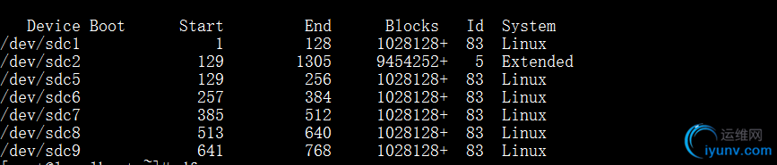

  3、实验环境。
  使用四个磁盘的raid5,一个spare备用,
  建立五个1GB大小的磁盘,用fdisk -l 查看。如下路:
  sdc5-sdc9 为我们实验所用的磁盘。

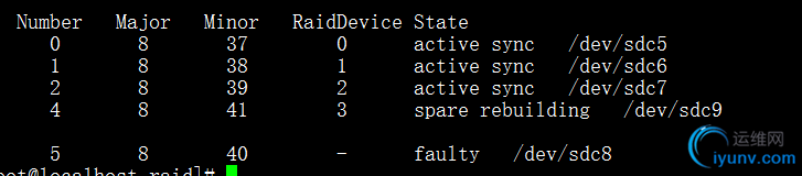

  将sdc8设置为出错:mdadm --manage /dev/md0 --fail /dev/sdc8
  然后查看矩阵情况:mdadm --detail /dev/md0
  移除出错的sdc8,加入新的磁盘sdc10:mdadm --manage /dev/md0 --remove /dev/sdc8 --add /dev/sdc10
