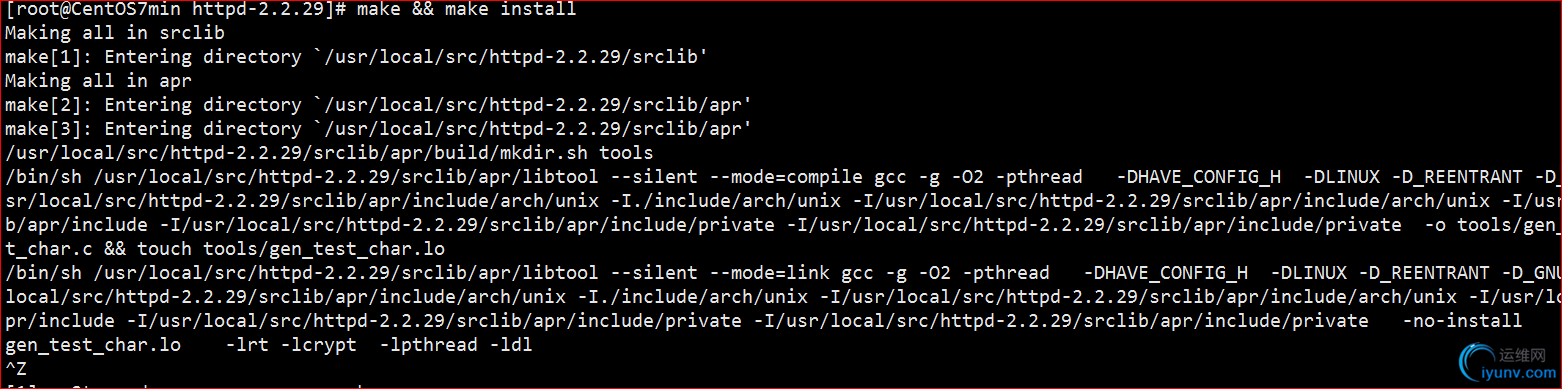

   1. 安装httpd,我们首先要编译,然后进行安装。

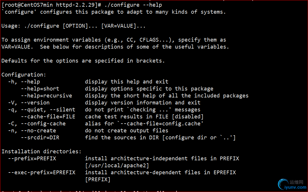

        apache服务有很多参数和功能,这里就不一一说明,仅对我编译过程中使用到的参数进行简单说明
          --prefix=PREFIX         install architecture-independent files in PREFIX //设备安装目录选项
         --mandir=DIR            man documentation [DATAROOTDIR/man]        //man帮助文档路径
         --docdir=DIR            documentation root [DATAROOTDIR/doc/PACKAGE]  //发行时带的一些其它文档存放路径
         --sysconfdir=/etc/apache2   //配置信息的存放路径

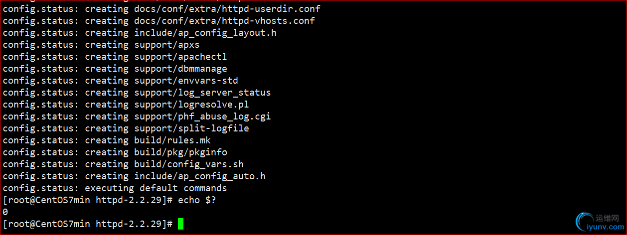

      使用echo $? 查看编译是否成功,如上图中显示,结果0,这么顺利就编译完成了。愉快的进入安装喽

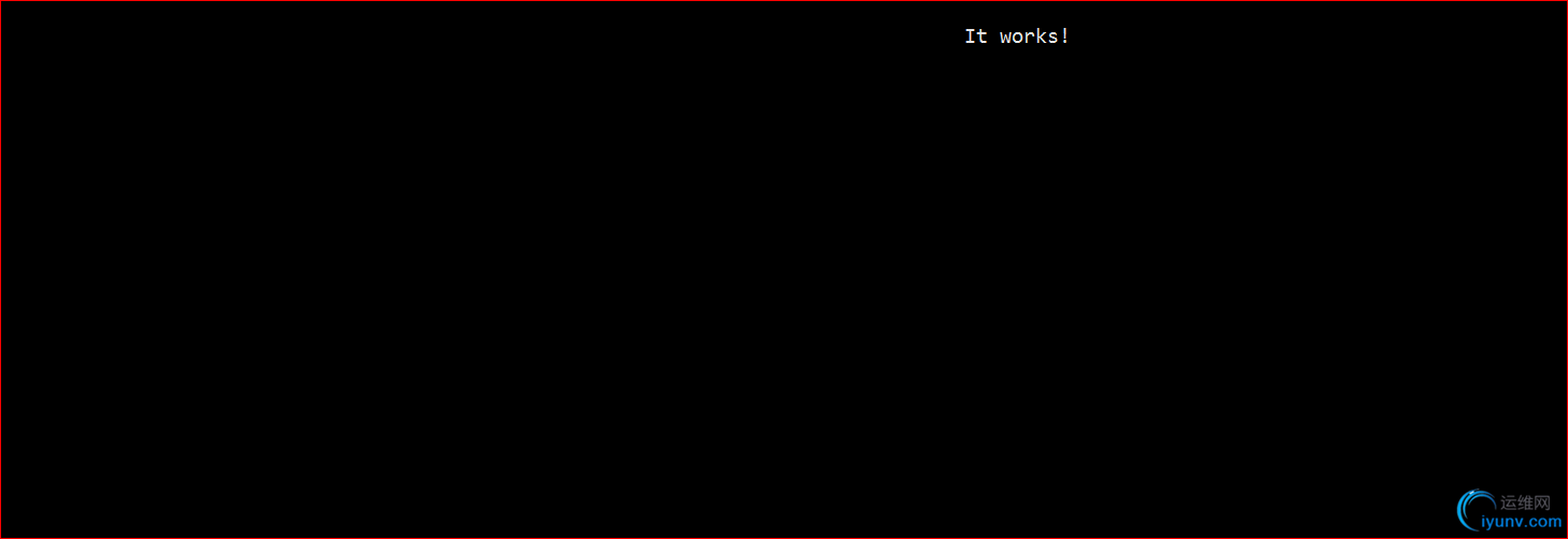

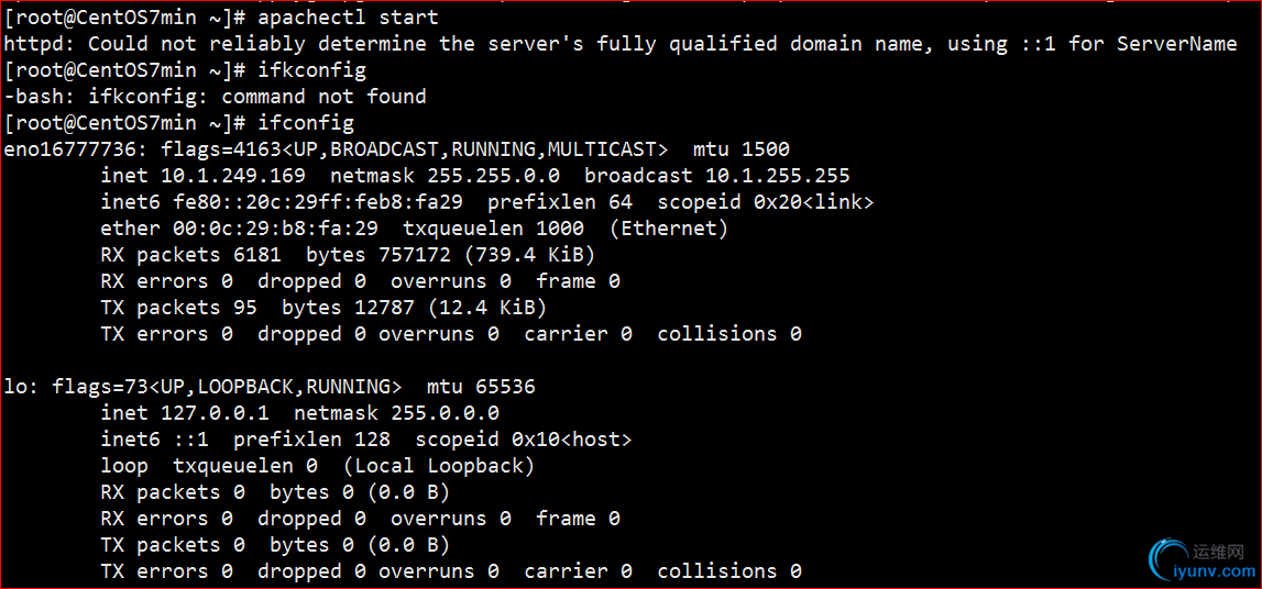

在服务器中执行apachectl start启动服务,然后在另外一台机器上执行links iP 测试服务状态。如果有访问受限,需要启动服务器的机器关闭防火墙重新测试。

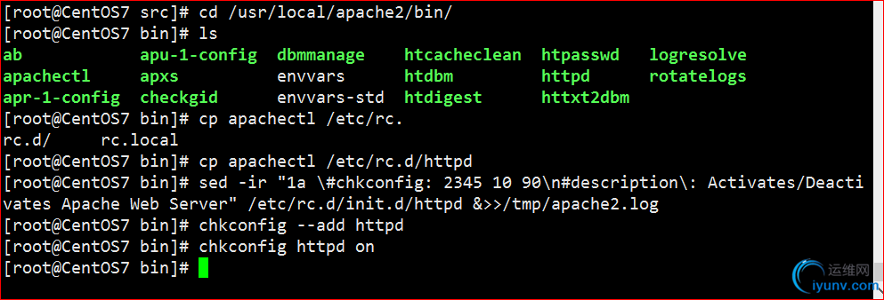

六、加入系统启动列表
1.拷贝apache2/bin下的apachectl 到/etc/rc.d/init.d/httpd
        cp /usr/local/apache2/bin/apachectl /etc/rc.d/init.d/httpd
     2.在其中加入第一行后加入启动和关闭顺序
        sed -ir "1a \#chkconfig: 2345 10 90\n#description\: Activates/Deactivates Apache Web Server" /etc/rc.d/init.d/httpd &>>/tmp/apache2.log
     3.把服务加入启动列表
       chkconfig --add httpd
    4.设置开机默认启动
        chkconfig httpd on
5.经过重启后在此测试依然可用,说明配置以经成功
