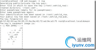

  在主机上生成ssh秘钥对,并创建authorized_keys文件

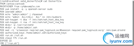

  2) 编写Dockerfile
  以上选项的含义解释:
  FROM centos:centos6 选择一个已有的os镜像作为基础
  MAINTAINER 镜像的作者

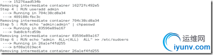

  RUN yum install -y openssh-server sudo 安装openssh-server和sudo软件包
  添加测试用户admin,密码admin,并且将此用户添加到sudoers里
  RUN useradd admin
  RUN echo &quot;admin:admin&quot; | chpasswd
  RUN echo &quot;admin   ALL=(ALL)       ALL&quot; >> /etc/sudoers
  下面这两句比较特殊,在centos6上必须要有,否则创建出来的容器sshd不能登录

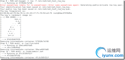

  RUN ssh-keygen -t dsa -f /etc/ssh/ssh_host_dsa_key
  RUN ssh-keygen -t rsa -f /etc/ssh/ssh_host_rsa_key
  注意:centos7上必须要有,否则创建出来的容器sshd不能登录
  RUN ssh-keygen -t ed25519 -f /etc/ssh/ssh_host_ed25519_key
  RUN ssh-keygen -t ecdsa -f /etc/ssh/ssh_host_ecdsa_key
  将公钥信息上传到远程连接用户的宿主目录的.ssh下
  ADD authorized_keys /home/admin/.ssh/authorized_keys
  启动sshd服务并且暴露22端口
  RUN mkdir /var/run/sshd
  EXPOSE 22
  CMD [&quot;/run.sh&quot;] 也可以写成这种方式CMD [&quot;/usr/sbin/sshd&quot;, &quot;-D&quot;]

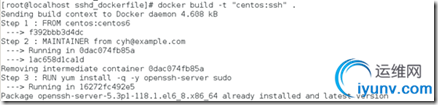

  在sshd_dockerfile目录下,使用docker build命令来创建镜像,注意:在最后还有一个”.”,表示使用当前目录中的dockerfile
  执行docker images查看新生成的镜像

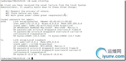

  注:admin用户是容器中的用户,192.168.1.102地址是宿主机的地址。
  测试sudo执行授权命令:
  或
  用docker inspect查看容器的ip地址,在宿主机上直接ssh连接容器
