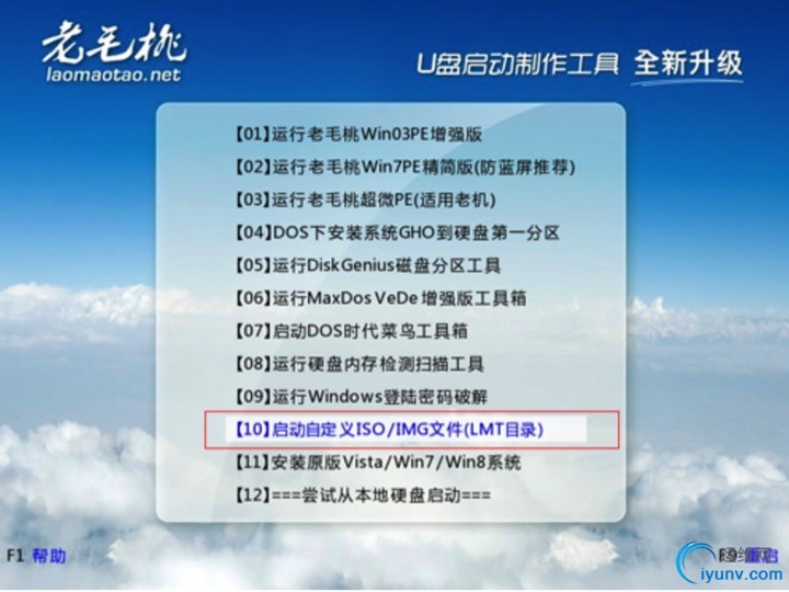

  4,将U盘插入电脑。重启电脑,进入BIOS选择U盘启动,F10保存退出;
  5,系统从U盘启动以后显示出老毛桃的启动菜单。菜单中有一项“启动自定义ISO/IMG文件(LMT目录)”,选择该项。系统会列出LMT目录中的ISO文件,直接输入对应的序号就可以安装了。

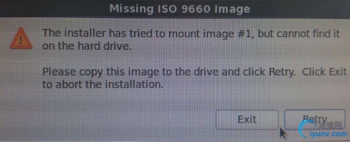

  如果安装过程中出现以下的报错:
  这个报错说明找不到安装的文件,解决方法:
将CentOS-6.4-x86_64-minimal.iso原iso文件拷到U盘根目录下,重新安装即可。 U盘空间不够的话,可以只保留“images”和“isolinux”两个文件夹,其余的全部删除,然后复制CentOS-6.4-x86_64-minimal.iso到U盘根目录。

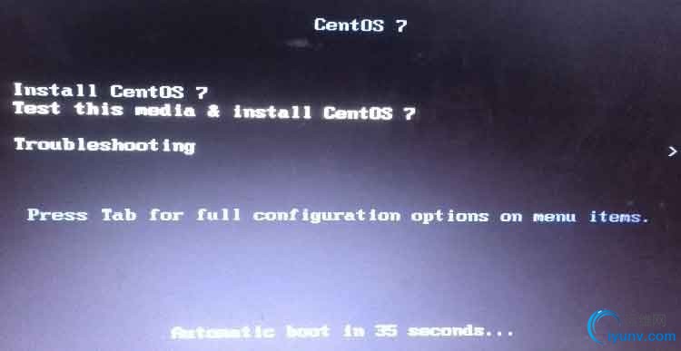

U盘启动电脑进入安装界面
正常情况下你应该会看到下面的这个界面:
选择第一项,然后按TAB键,然后会看到下面这个:
2.修改第一步中按TAB键出来的命令
将命令修改为:>vmlinuz initrd=initrd.img linux dd quiet

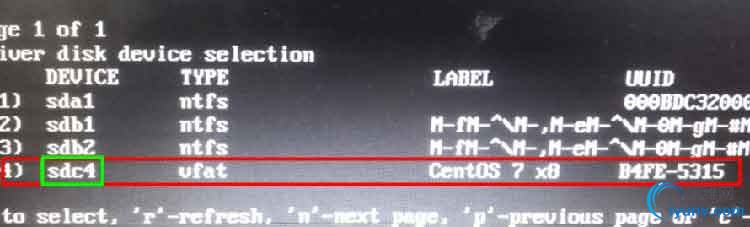

所以这里我们直接将按TAB键之后出来的文字修改为:>vmlinuz initrd=initrd.img linux dd quiet。改好之后回车,然后就会列出你的设备列表了,在这个列表里面,不懂Linux的我都能很清楚的辨认哪个是我的U盘,不信你看下面这张图:
很明显,sdc4就是我的U盘了,当然你得看看你自己的到底是什么,然后记下来之后就可以直接关机了(因为我曾经试着在这里按提示输入序号,没想到之后是个死循环,不知道是哪里出错了还是怎么地,所以我后来直接关机)。
据网友king反馈,在这里输入C可以不用关机而直接进入系统安装界面,大家可以试一下。由于我之前的截图不完整,看不到关于按C的提示了。。。

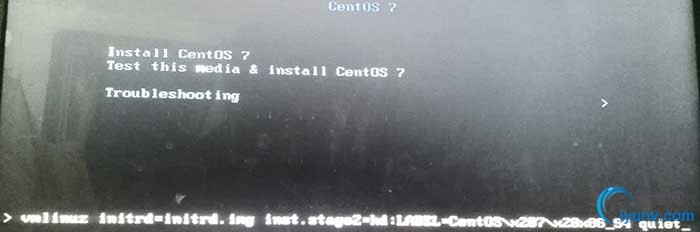

3.再次通过U盘启动电脑,继续修改第1步中出现的命令
重复第2步,然后将底下的命令改成:>vmlinuz initrd=initrd.img inst.stage2=hd:/dev/sdc4 quiet
Sdc4得改成你自己的U盘所对应的名称,然后回车。如果你没有输错的话就应该会来到选择语言的界面了,再接着就是图形化设置界面了。

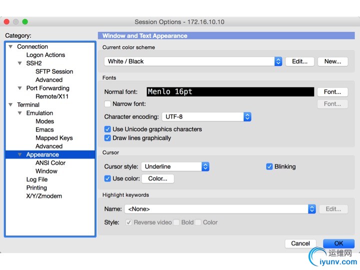

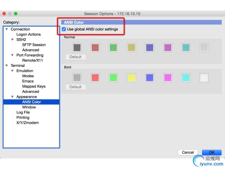

  关于配色的问题

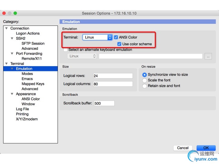

  在新装的系统中,我们使用SSH连接的时候,可能会出现不区分颜色的情况,这时候调节一下CRT的会话属性设置:(有很多修改配色参数的方法,但是不介意修改,原始的配色参数已经很不错,不显示颜色很大概率是本地ssh配置问题)
  这里还有字符集的修改,最好系统和客户端都改为UTF-8,如果这些配色还不能满足需要,可以通过修改参数去改配色,方法很多,这里就不再介绍。
