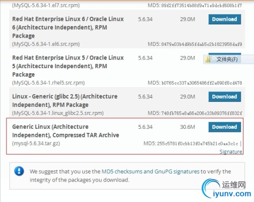

  安装中遇到的错误:
  1、在官网下错版本

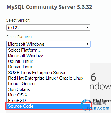

  源码安装要选Source Code
  一般都是rpm包,在最下面有tar.gz打包的包

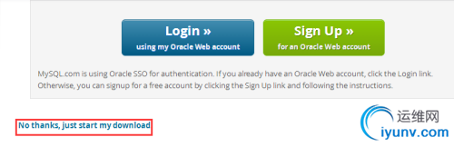

  可以跳过注册账号,直接下载
