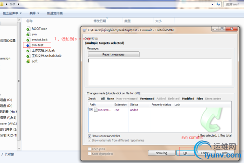

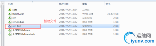

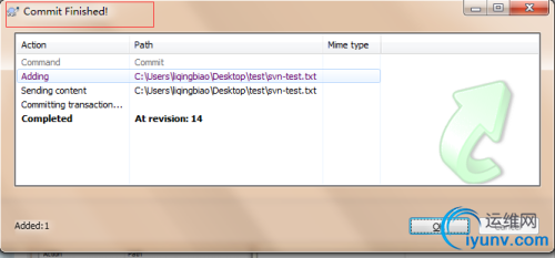

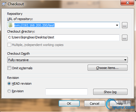

  3,check out后会在桌面创建一个文件夹,说明操作成功,接下来向该文件夹放文件,然后右键SVN commit,会看到文件在同步,如图一,二,三,四,五
