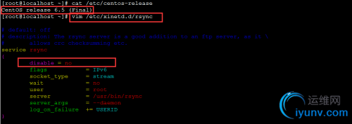

  其实centos6.5跟7.2的话,也就是centos6.5多了一个rsync,而centos7.2不需要配置rsync,其他操作均相同
  下面把多的那一部分截图放出来

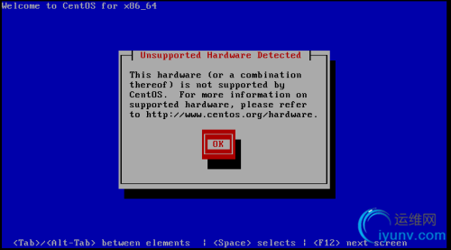

  还有就是装centos6.5的系统(我采用的是VMware Workstation虚拟的方式) 会提示一个
  这里需要大家敲一下回车

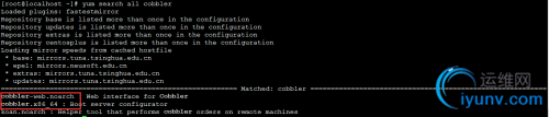

  4.查看cobbler包
yum search all cobbler
  5.安装cobbler
yum -y install cobbler cobbler-web

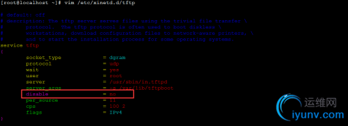

  10.启用xinetd
  将disable的值改为“no”
systemctl start xinetd.service

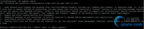

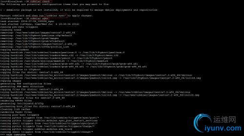

  12.依次启动httpd cobbler 然后检查cobbler 然后根据提示操作
systemctl start httpd.service
systemctl start cobblerd.service
cobbler check
cobbler get-loaders
systemctl enable rsyncd.service
yum -y install pykickstart
yum -y install fence-agents
cobbler sync
  最后剩下一个  是用来安装debian系统的  我不需要  我就不安装了

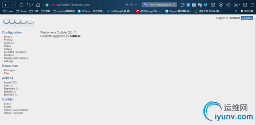

  13.修改cobbler的web密码(此步骤可以省略
htdigest /etc/cobbler/users.digest "Cobbler" cobbler
systemctl restart httpd.service
systemctl restart cobblerd.service
  注意这里的http访问协议是“https”  注意 使用http不可访问
  https://10.0.0.103/cobbler_web

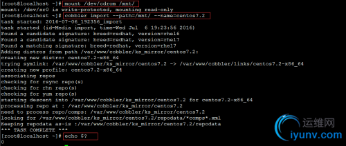

  14.挂载磁盘,导入系统镜像,这里导入的是centos7.2的系统
cobbler import --path=/mnt/ --name=centos7.2
  遇到问题就用cobbler check 检查一下  ,可以加快你排错的时间

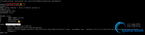

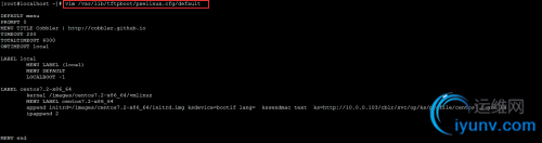

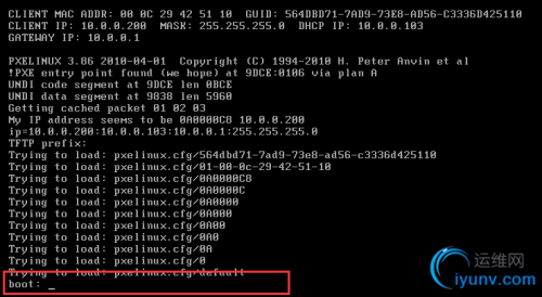

  这里提示一下
  有时可能需要批量安装某一种系统  可以将LABEL后的名称复制放到引导文件第一行DEFAULT 的后边 如下图
  引导程序的位置在
  /var/lib/tftpboot/pxelinux.cfg/default
  这里解释一下:

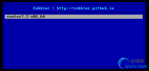

  DEFAULT menu#指定默认引导入口名称(假如指定的是)
  LABEL 。。。#启动项
