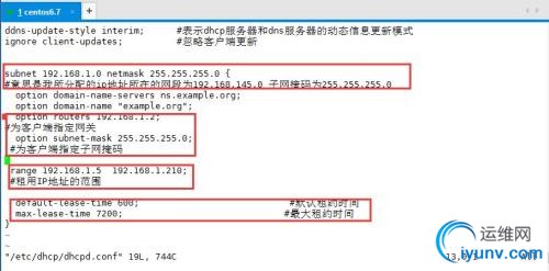

      2. 编辑 dhcp 配置文件 /etc/dhcp/dhcpd.conf,可以参考 /usr/share/doc/dhcp-*/dhcpd.conf.sample,下面是我简单的基本(基础)配置内容。

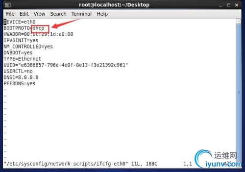

      5.测试,从客户端测试,首先请确认客户端的网卡的配置文件中地址获取方式为DHCP模式,默认是DHCP,或者static。如图所示:

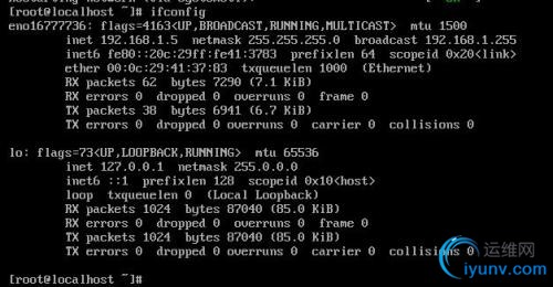

用ifconfig命令查看客户端获取的IP地址:
  发现已获取地址,证明配置成功。
