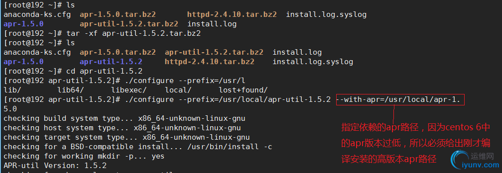

  编译apr-util
DSC0002.png      完成后,执行编译安装
  apr-util-1.5.2]# make -j 2 && make install

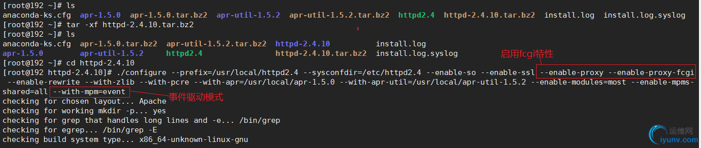

  编译httpd2.4
  完成后,执行编译安装
  httpd-2.4.10]# make -j 2 && make install

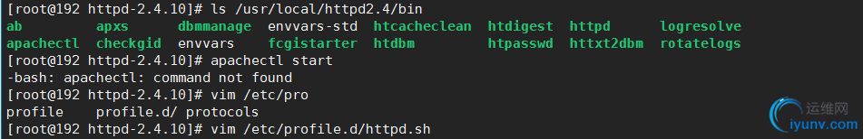

  3.安装后配置
  添加程序默认执行路径(PATH环境变量)
  导出头文件
  导出库文件

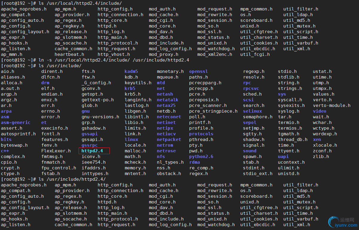

  注:可以使用ldconfig -p查看已经加载的库文件。

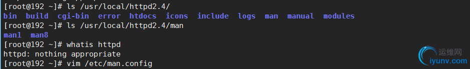

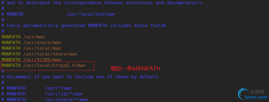

  增加man手册路径

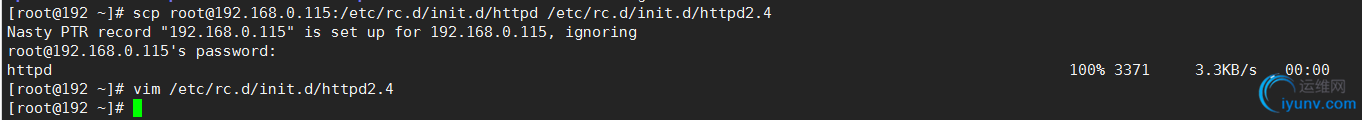

  虽然此时httpd2.4已经可以手动启动,但因为没有服务脚本,所以没办法设置为自动启动。
  可以选择写一个服务脚本,或者复制httpd2.2的服务脚本修改。
  本人水平不够,写服务脚本这个高难度的事就不挑战了,只好从别的主机复制一个httpd2.2版本的来修改一下用。
  编辑修改配置文件

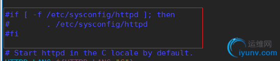

  可以选择删除或者注释   if [ -f /etc/sysconfig/httpd ]; then
                          . /etc/sysconfig/httpd
                    fi
  我这里是注释了

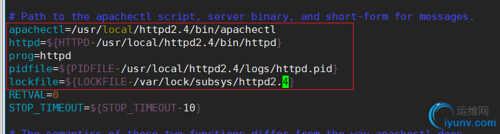

  修改httpd进程的相关参数,改为你编译安装的路径
  apachectl=/Directoy/To/apachectl
             httpd=${HTTPD-/Directoy/To/httpd}
             prog=httpd
             pidfile=${PIDFILE-/usr/local/httpd2.4/logs/httpd.pid}
             lockfile=${LOCKFILE-/var/lock/subsys/httpd2.4} DSC00014.png

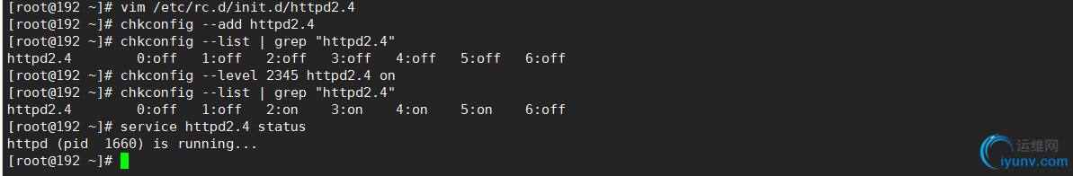

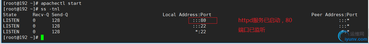

  服务脚本添加完成,然后使用chkconfig添加服务。之后就可以设置开机自启动和使用service命令控制服务了。
  查看httpd的mpm模式
  查看httpd是否启用fcgi模块

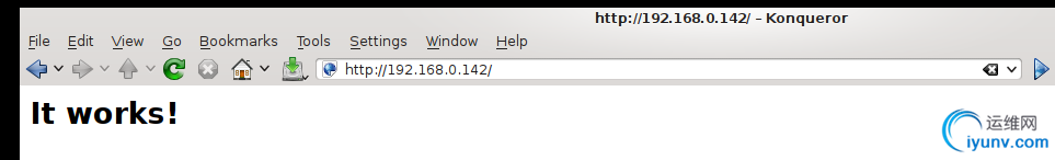

DSC00017.png 测试是否能提供服务页面

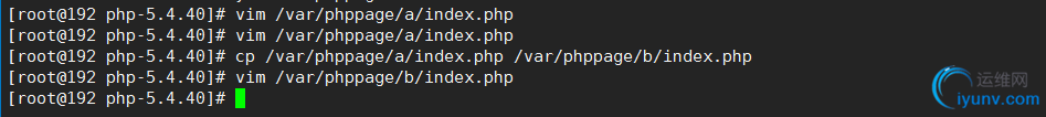

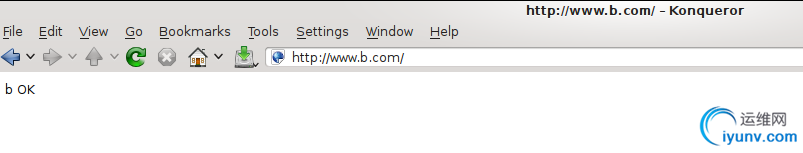

  配置虚拟主机提供不同的服务主页
  修改主配置文件注释掉主服务的资源路径:DocumentRoot这一项,启用下面这一项
  然后编辑此路径下的这个配置文件就可以了。
  配置虚拟主机的方法和CentOS 7上yum安装的2.4一样,这里就不细说了(详情可以参考我的另外一篇博客:在CentOS 7上搭建LAPM

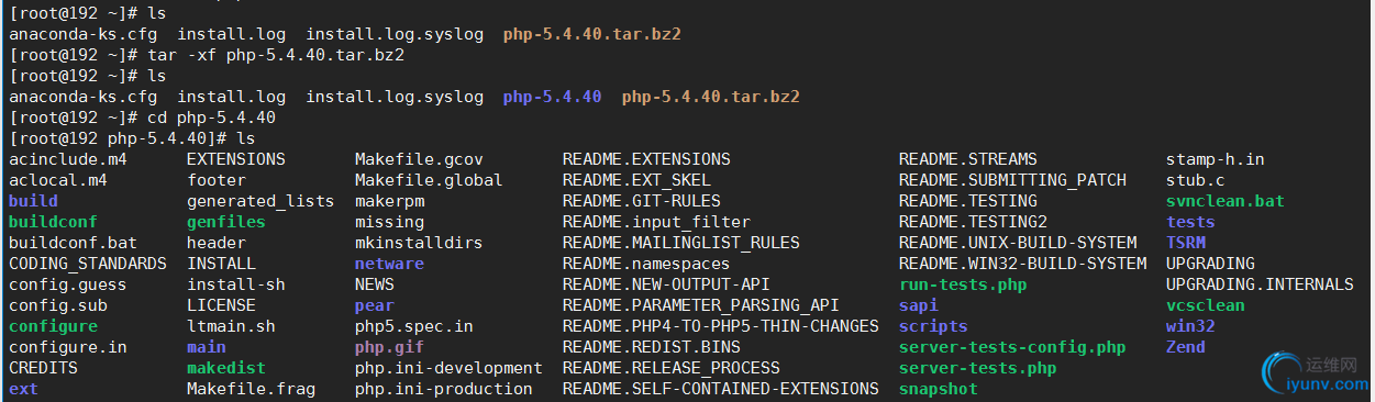

  2.开始编译

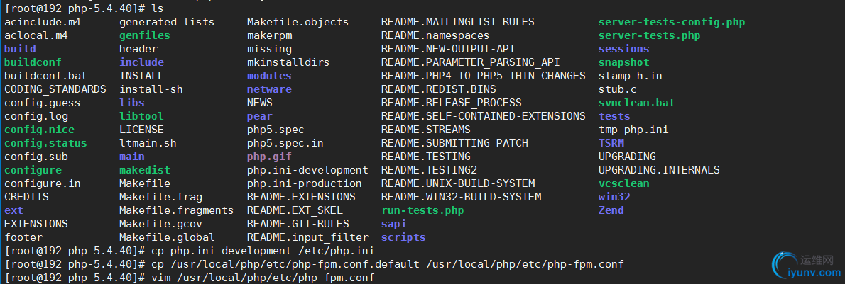

  完成后,执行编译安装
  php-5.4.40]# make -j 2 && make install
  3.安装后配置

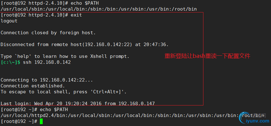

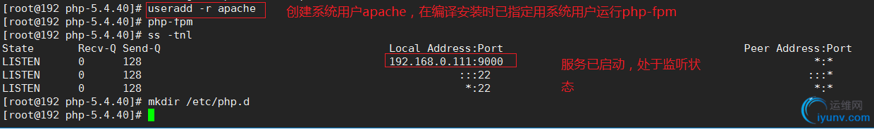

  然后重新登陆一下bash,重读配置文件。

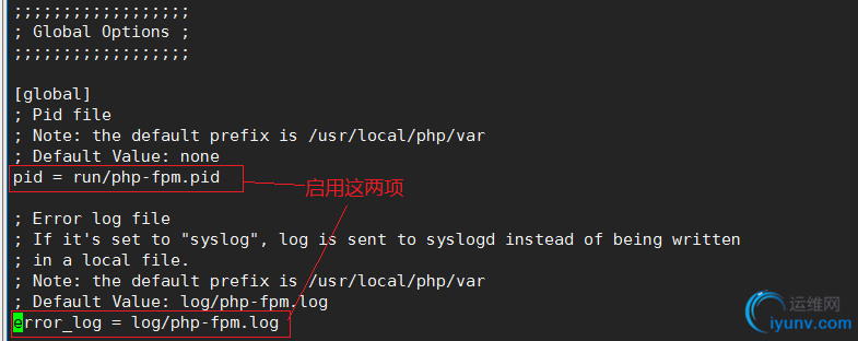

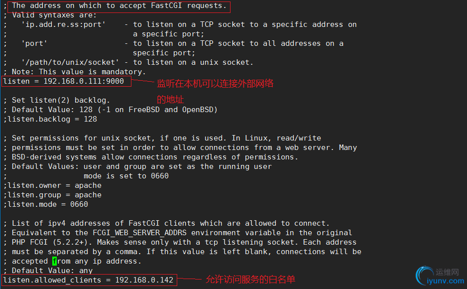

  编辑配置文件
  4.测试

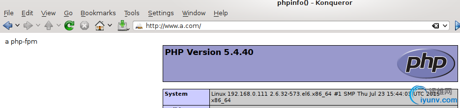

  在httpd服务器配置好的虚拟主机
DSC00029.png 现在在php服务器的资源路径下创建一个测试页面进行测试。
  测试OK

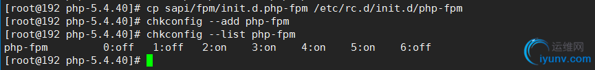

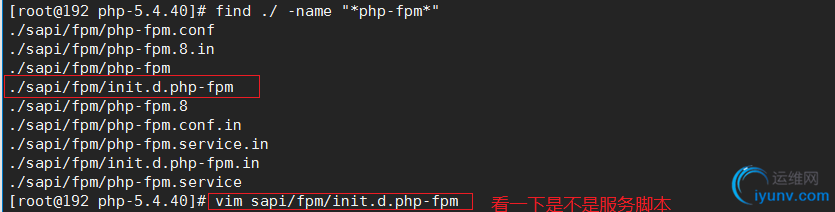

  程序已经运行了,但是没有服务脚本,不能用service命令控制,也不能实现自动运行。
  可以看一下编译完有没有提供服务脚本
  是CentOS 6 的服务脚本,路径都是配置正确的,可以使用
  注意:查看复制过去后此服务脚本是否有执行权限,如果没有需要加上执行权限。
  这样服务就配置完整了

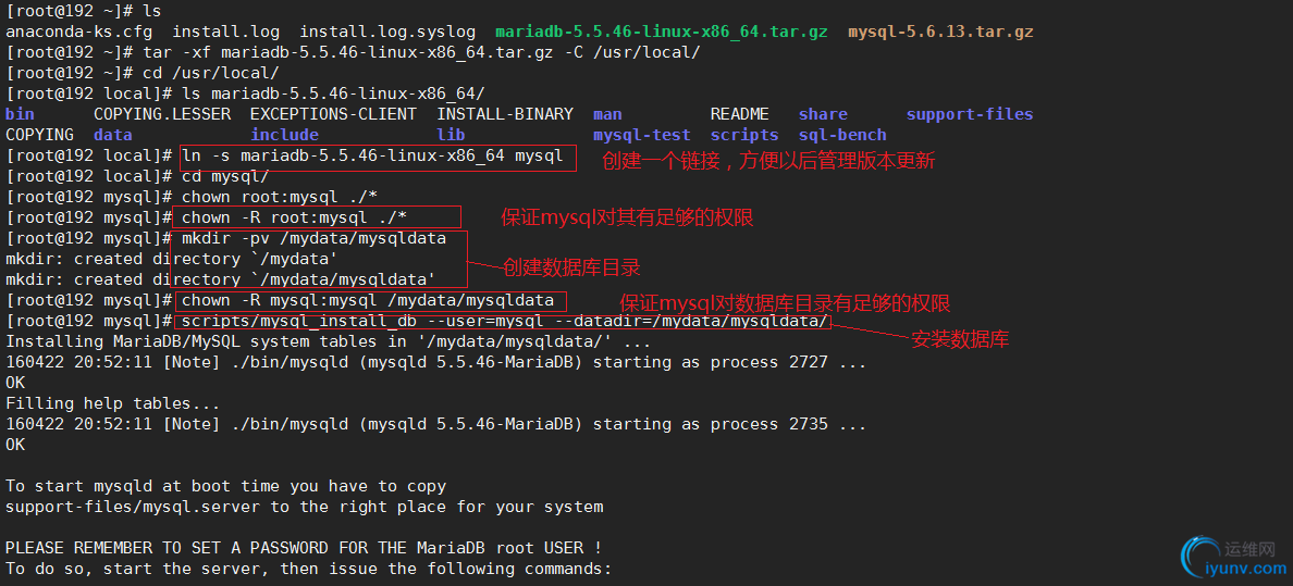

1.安装mariadb
在安装需要创建一个系统用户mysql用于运行mysql, ~]# useradd -r mysql
添加服务脚本

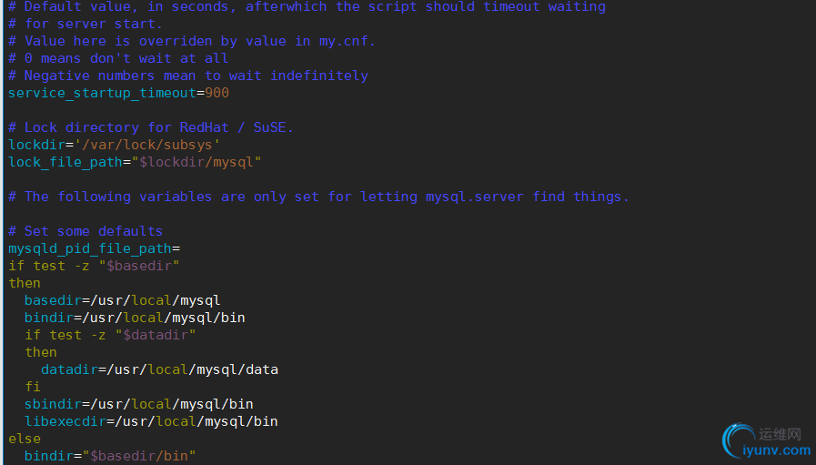

在support-files有配置文件模板和服务脚本。可以查看一下其内容是否符合要求

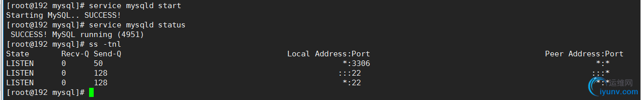

  验证OK用户,复制到服务脚本的路径下,然后添加系统服务
  添加主配置文件,然后修改参数
  启动服务
添加程序默认执行路径(PATH环境变量):~]# vim /etc/profile.d/mysqld.sh
2.测试

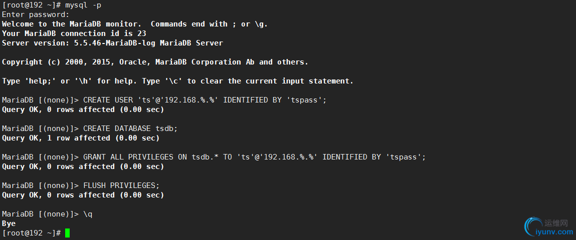

登陆mysql:创建一个用户和数据库,并赋权,用于测试。
  在PHP服务器添加一个测试页面,写入php连接mysql的测试代码:

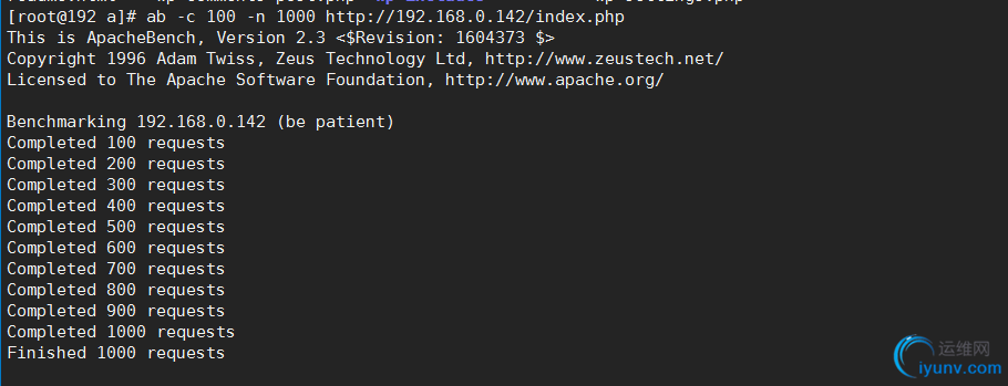

  1.安装前压测
DSC00047.png DSC00048.png 测试三到五次,看结果是否稳定
