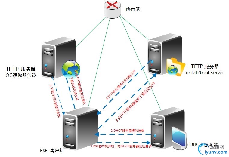

  PXE启动原理:
     当计算机引导时,BIOS把 PXE Client 调入内存中执行,然后由 PXE Client 将放置在远端的文件通过网络下载到本地运行。
  PXE的工作过程:
  1. PXE Client 从自己的PXE网卡启动,向本网络中的DHCP服务器索取IP;
  2. DHCP 服务器返回分配给客户机的IP 以及PXE文件的放置位置(该文件一般是放在一台TFTP服务器上) ;
  3. PXE Client 向本网络中的TFTP服务器索取pxelinux.0 文件;
  4. PXE Client 取得pxelinux.0 文件后之执行该文件;
  5. 根据pxelinux.0 的执行结果,通过TFTP服务器加载内核和文件系统 ;
  6. 进入安装画面, 此时可以通过选择HTTP、FTP、NFS 方式之一进行安装;
  详细工作流程,请参考下面这幅图:

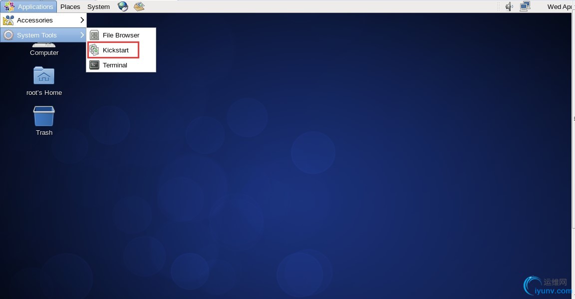

#reboot  7.2 启动X Windows 环境

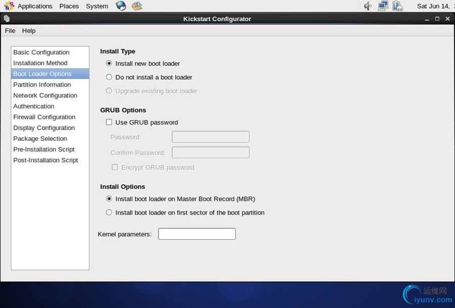

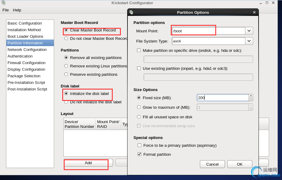

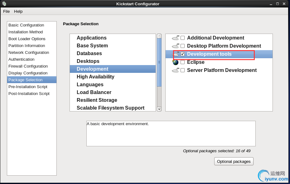

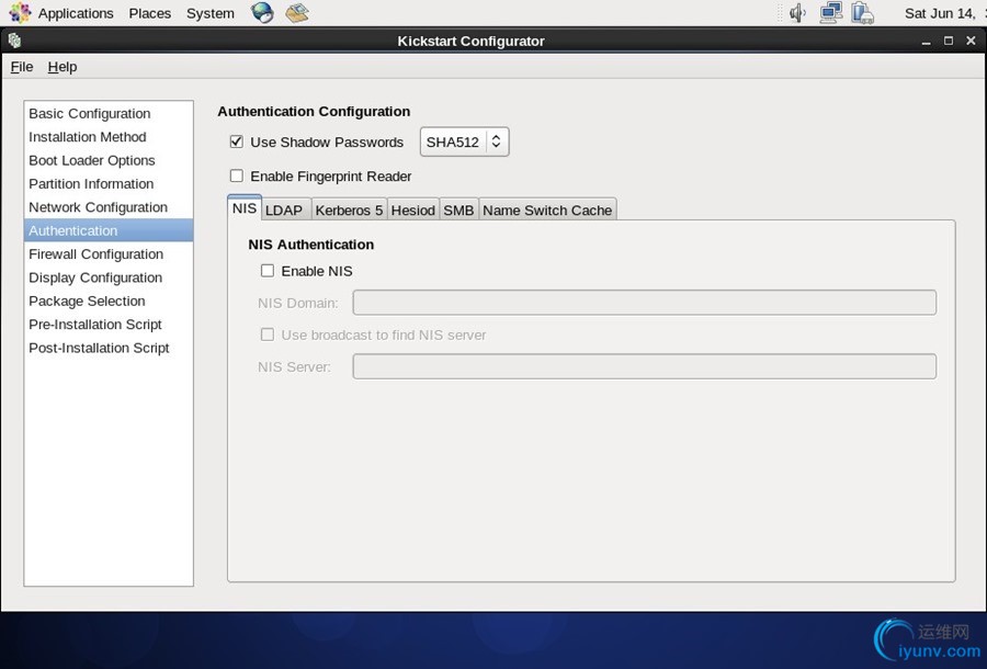

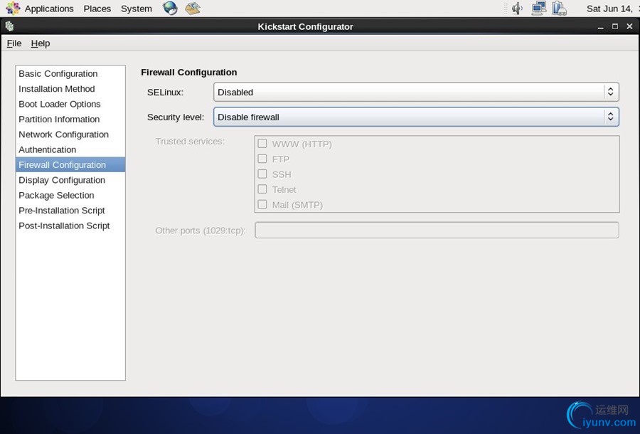

# startx7.3 配置Kickstart

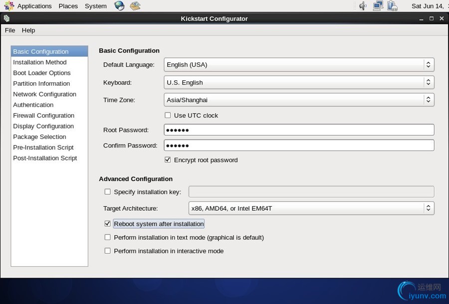

  1. 设置语言,键盘,时区,Root密码,安装完毕后重启等。
2. 设置安装方式,这里介绍的是HTTP方式的安装,故选择HTTP
  3. 安装MBR

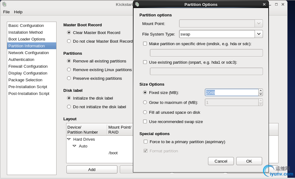

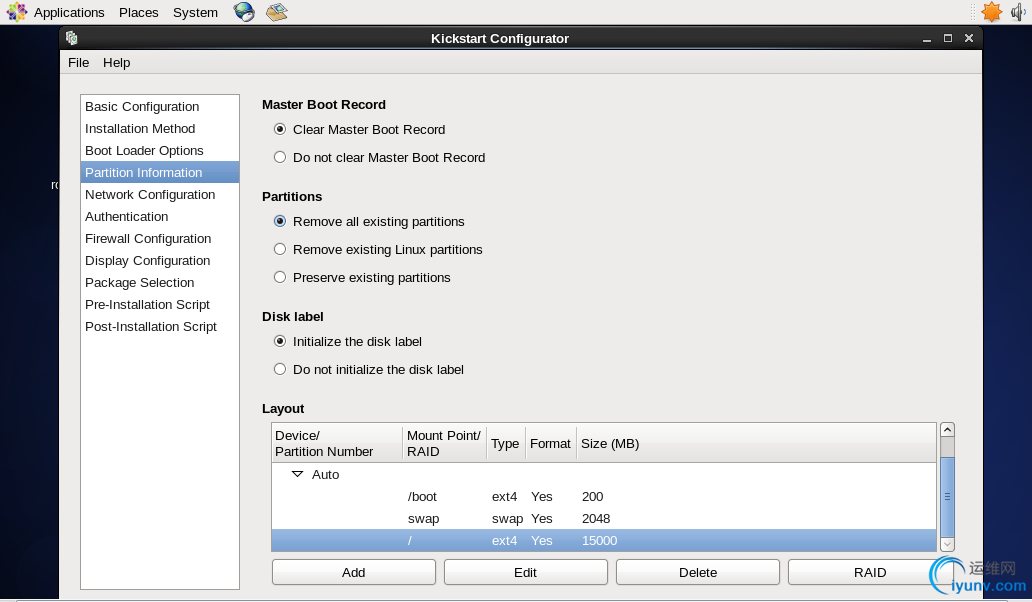

4. 设置分区
5. 分区总览

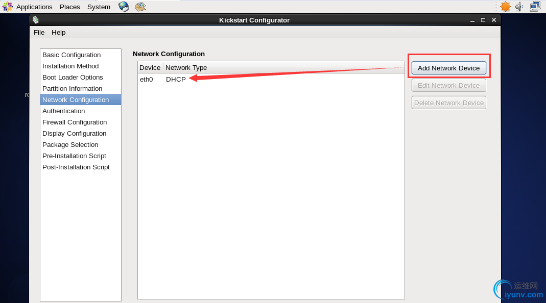

6. 配置网络
7. 认证配置

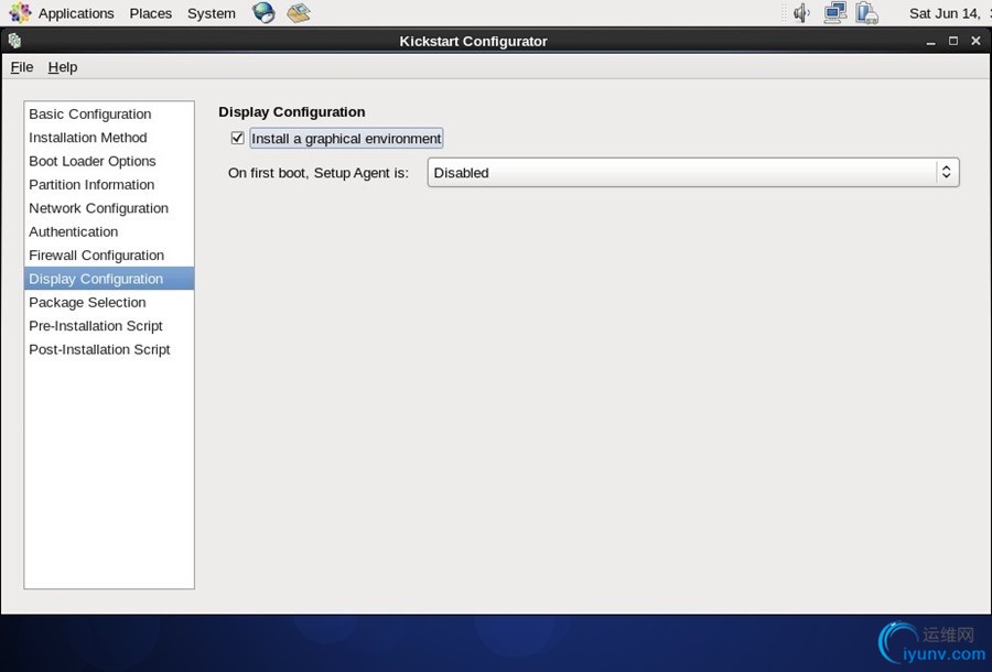

  8. 关闭SELinux 和防火墙
9. 图形环境配置
10. 软件包安装选择

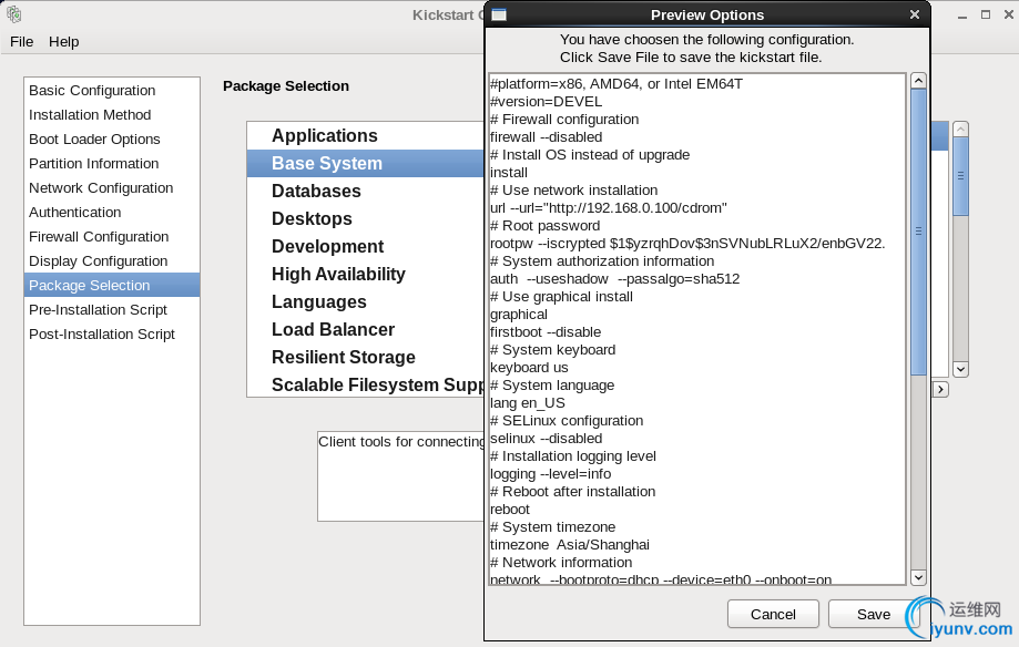

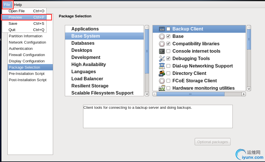

11. 预览
12. 生成ks.cfg 文件,保存在/var/www/html/ 文件夹下
保存以后退出软件。
7.4 查看ks.cfg文件
打开/var/www/html/ks.cfg文件进行查看。

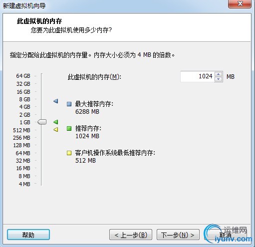

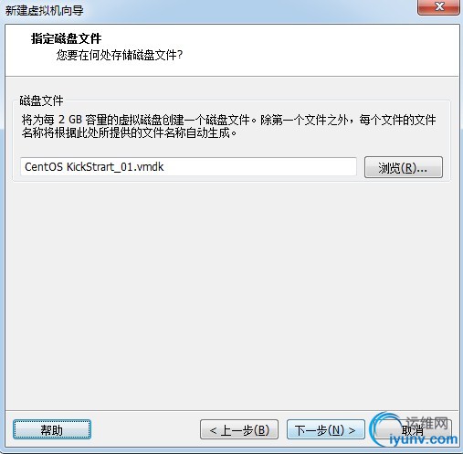

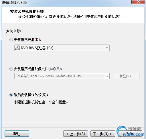

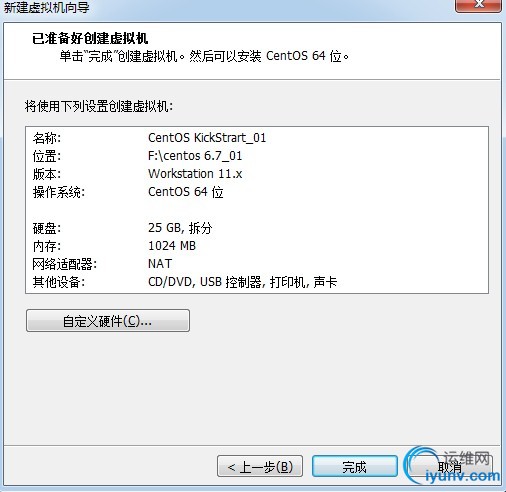

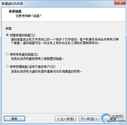

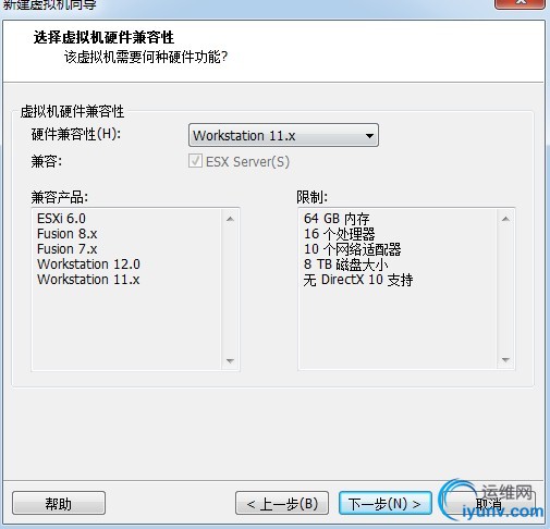

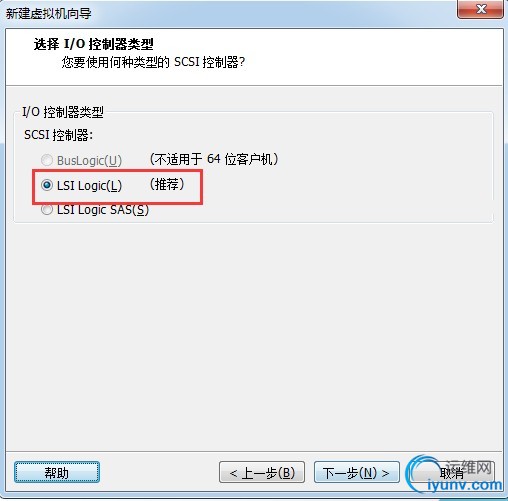

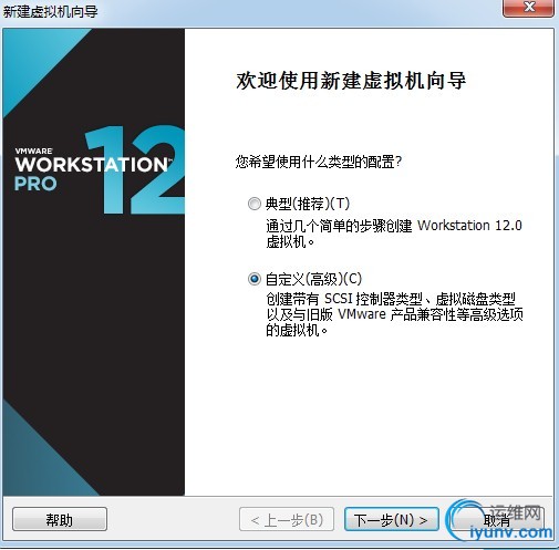

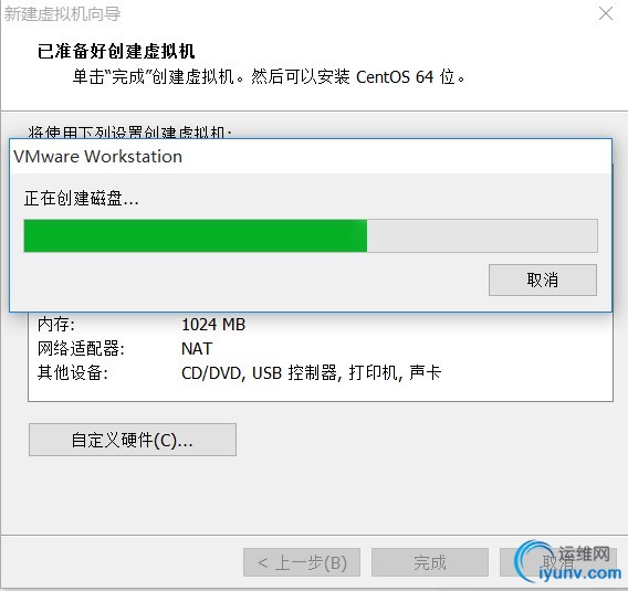

8.1 准备新的机器
自动化安装系统配置完毕,下面启动一台新的机器进行测试:

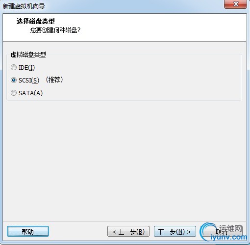

这里一定要选择自定义(高级)的方式来新建虚拟机。

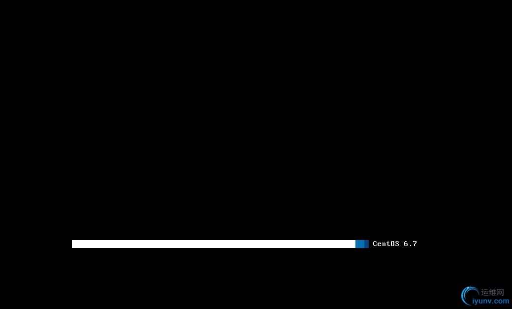

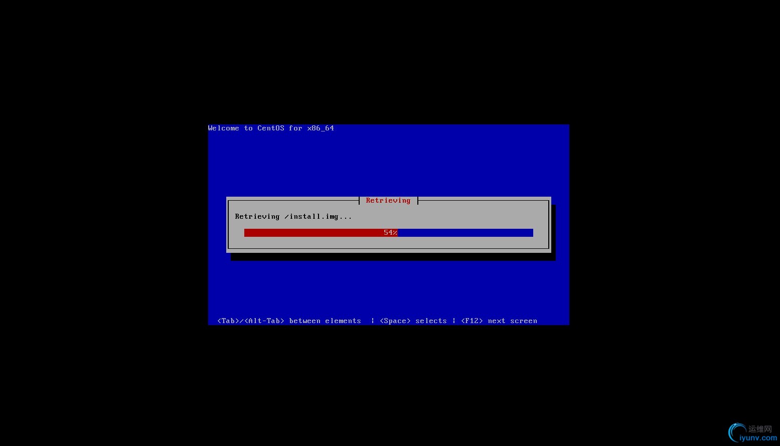

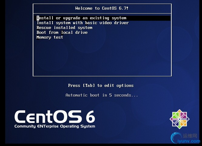

8.2 启动虚拟机

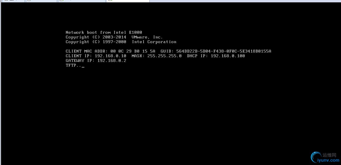

DHCP 服务器正在给客户机分配IP地址。

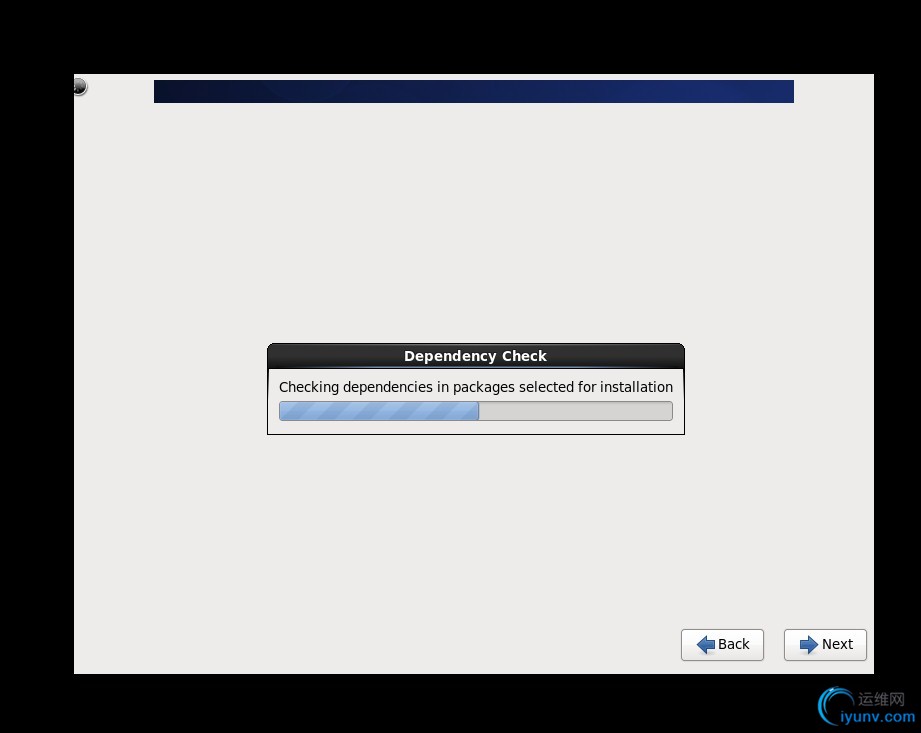

开始下载vmlinuz initrd.img

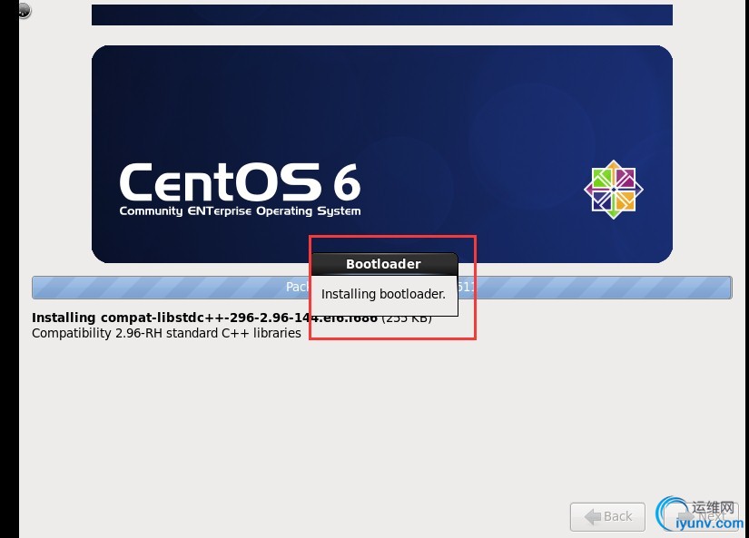

  自动安装过程:

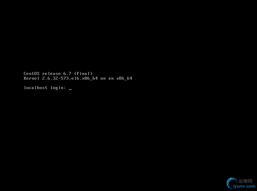

8.3 安装完毕

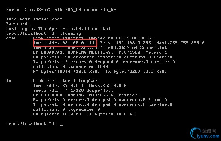

系统安装完成后,自动重启后,进入登录界面:

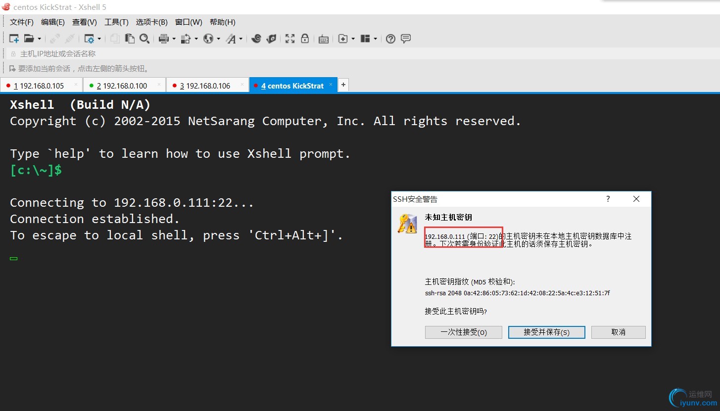

ip地址一般从地址池设定的第一个开始:
由于我们在dhcp服务器中设定的地址池为range dynamic-bootp 192.168.0.110192.168.0.250;所以第一台机器的分配的ip192.168.0.111,实际生产环境中最好是根据需要安装的机器台数来确定range ip地址范围,这样我们可以直接利用ssh工具登录进去。

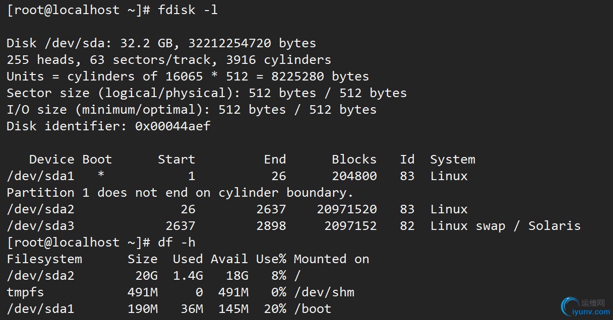

  登录系统查看,磁盘分区和我们在ks.cfg 文件中设定的一样。
