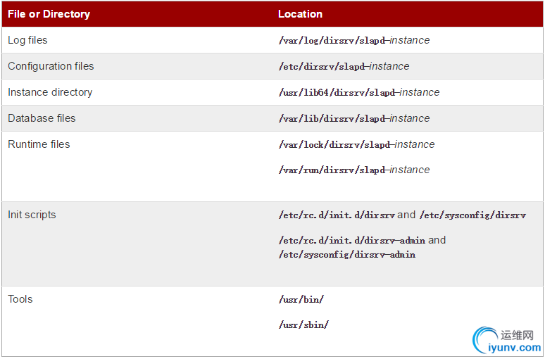

  1.3、目录结构
  1.4、服务的控制
