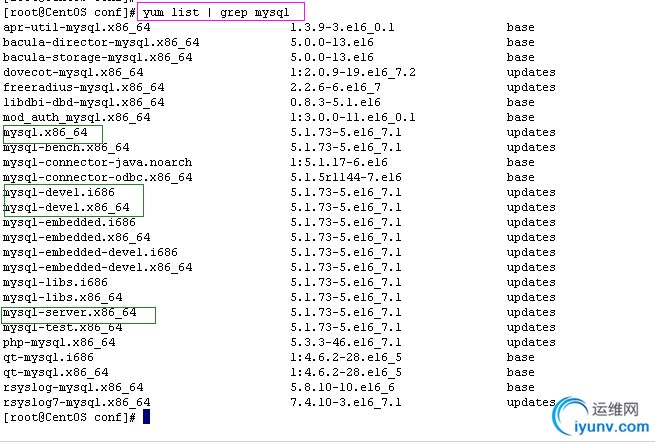

      2,查看在线服务器提供的Mysql相关的安装包有哪些:
      #yum list | grep mysql

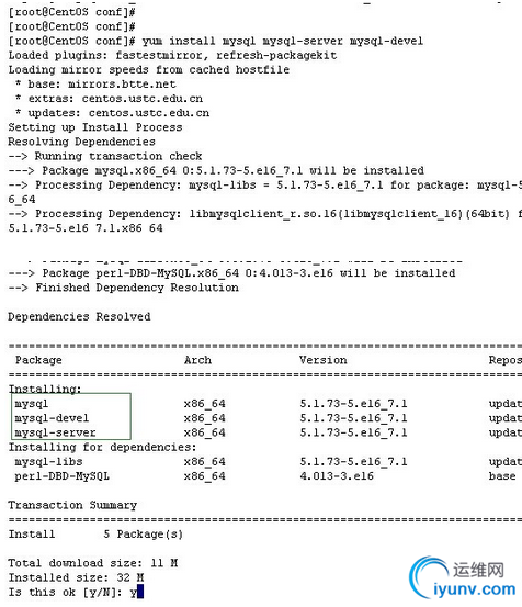

      3,安装这几个就可以:
      #yum install mysql mysql-server mysql-devel
      或者如果不清楚安装哪些包,通过
      #yum install mysql*
      把列出所有的mysql相关的安装包全部安装。

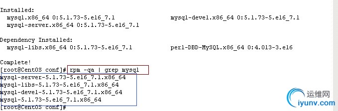

    4,安装完成。
    提示安装完成,可以查到已经安装到的mysql包:

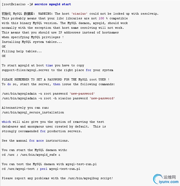

      首次安装Mysql,启动Mysqld服务,会进行初始化配置(类似于下面这种情况):
      进行上面的初始化完成之后 ,再次重启mysql,就不会有这样的提示了(只在第一次启动时初始化)。

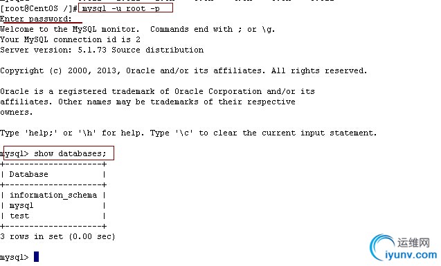

      此时我们就可以通过
      #mysql -u root -p
      命令来登录我们的mysql数据库了:
