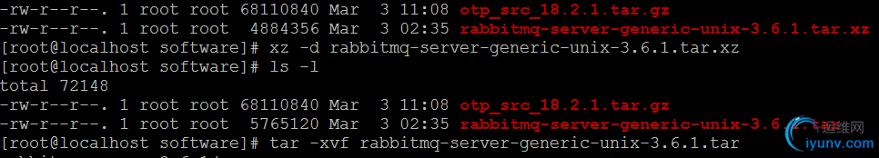

  1. 首先下载RabbitMQ,地址为:http://www.rabbitmq.com/install-generic-unix.html。这里我们下载的是generic unix的版本,下载的文件名为:rabbitmq-server-generic-unix-3.6.1.tar.xz。xz是一个使用LZMA压缩算法的无损数据压缩文件格式,是绝大数linux默认就带的一个压缩工具。其解压方式为xz -d {要解压的文件名},解压出来是一个tar文件,我就可以用tar文件的解压方法tar -xvf {解压出来的tar文件名}。
tar解压出来是一个叫rabbitmq_server-3.6.1的文件夹,为了便于管理我们把它移动到/usr/local/bin下。

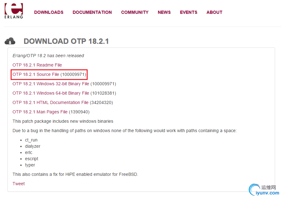

  去Erlang官网下载最新的Source File文件,地址是:http://www.erlang.org/downloads
  下载下来的文件名为:otp_src_18.2.1.tar.gz,我们用tar -zxvf解压就可以了。解压和生成otp_src_18.2.1文件夹,进入该文件夹,然后用./configure --prefix=/usr/local/bin/erlang --without-javac来配置,该命令可能会出现很多错误,基本都缺少相关的依赖,下面会列出具体的错误描述和解决方法。

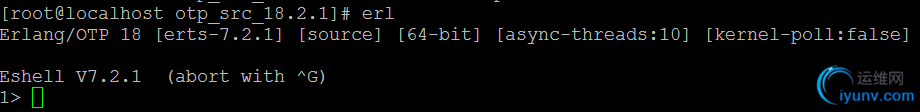

export PATH=$PATH:/usr/local/bin/erlang/bin:/usr/local/bin/rabbitmq_server-3.6.1/sbin  配完后输入source /etc/profile让配置起作用,然后输入erl,如果出现以下画面则说明安装成功。

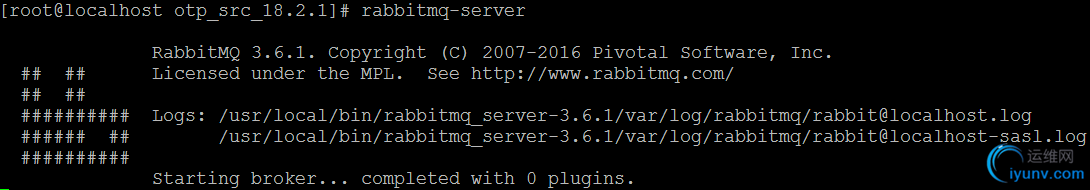

  最后输入rabbitmq-server,出现以下画面就说明RabbitMQ启动成功。

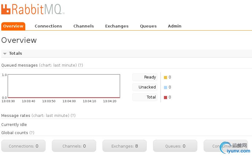

  如果要使用WEB管理界面,运行以下命令:
rabbitmq-plugins enable rabbitmq_management  WEB管理界面的端口默认是15672,默认用户名和密码都是guest。但要注意:用guest登陆必须使用localhost:15672登陆,而不能使用IP,因为guest是默认的超级用户,rabbitmq为了保证安全所以只能用localhost。如果要使用IP登陆,在Admin标签下重新添加个用户然后用他登陆就可以了。
