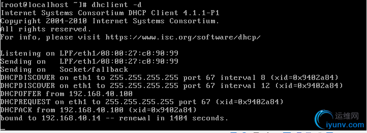

#}  启动的时候如果有问题,可以用命令行启动dhcpd,会显示哪些行有错误。

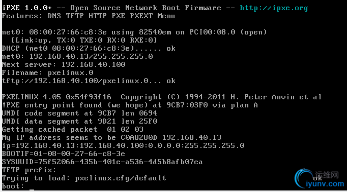

  启动完成 ss -unl查找67端口是否打开,没问题我们用客户机测试一下。
  看起来工作正常。

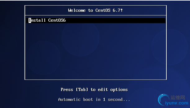

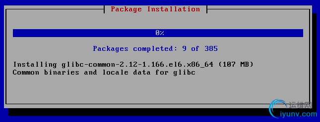

  现在我们引导的第一阶段和第二阶段看起来都完成了。内核如果加载顺利,并启动anaconda,然后再成功下载ks文件,anaconda如果可以顺利的按着ks文件安装完成,也就算安装完成了。
  在这里倒数第二行可以看到为什么要在pxelinux.cfg/default里面放菜单。 pxelinux.0默认读取的文件就是这个。

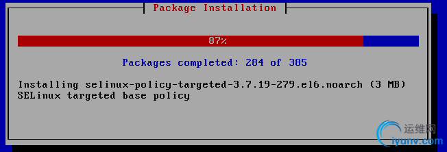

  开始安装了。结果也正常。

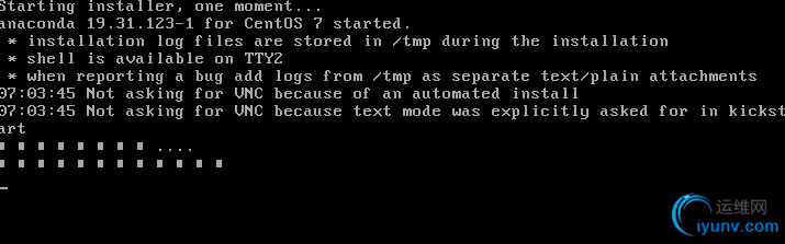

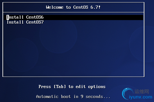

  我们来缕一下,dhcp发送启动引导文件。客户机收到文件启动引导,开始加载第二阶段。成功以后,会开始加载内核文件,内核文件再启动anaconda。anaconda加载ks文件,开始安装过程。
  我们来测试一下:
  看起来工作正常。重新进入6也工作正常 。 下面是7的。

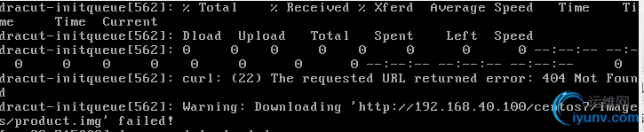

  这个product.img下载失败没有影响,光盘里面也没有这个文件。

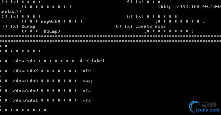

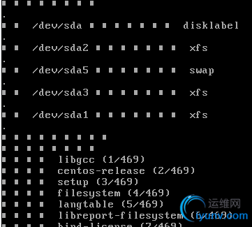

  格式化成功,并开始安装程序了,我们也可以看到一共469个包。
  这里时间有点长,耐心等一下。 结果也正常。重启进入系统。这个方块是因为ks文件中的lang指定的是CN, 注释掉lang就可以正常显示了。

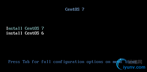

menu end  启动测试:
  正常安装完成。centos6测试了下,也正常。

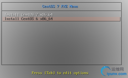

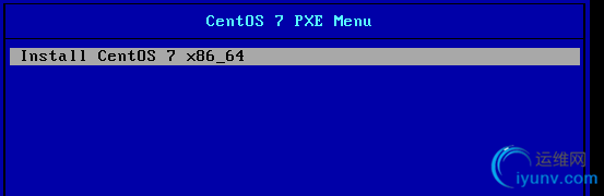

  menu.c32是字符界面的窗口, 我们上面用的vesamenu.c32是图形的。
  我这里只用menu.c32和一个菜单文件就可以用了。
  菜单文件还是那个default,只不过要自己定了。与centos6上面的差不多。
default menu.c32                #启动menu.c32
prompt 5
timeout 30
MENU TITLE CentOS 7 PXE Menu
LABEL linux
MENU LABEL Install CentOS 7 x86_64
KERNEL vmlinuz.7
APPEND initrd=initrd.7.img ks=http://192.168.40.100/centos7.cfg  我现在的tftp目录:
  initrd.7.img  initrd.img  menu.c32  pxelinux.0  pxelinux.cfg  vmlinuz  vmlinuz.7
当然可以忽略centos6的initrd与内核了。
  工作正常。 不过用它安装centos6的时候有时候会在选择键盘的那里要手动。也不知道是不是刚才设置有问题,现在倒是自动安装了。

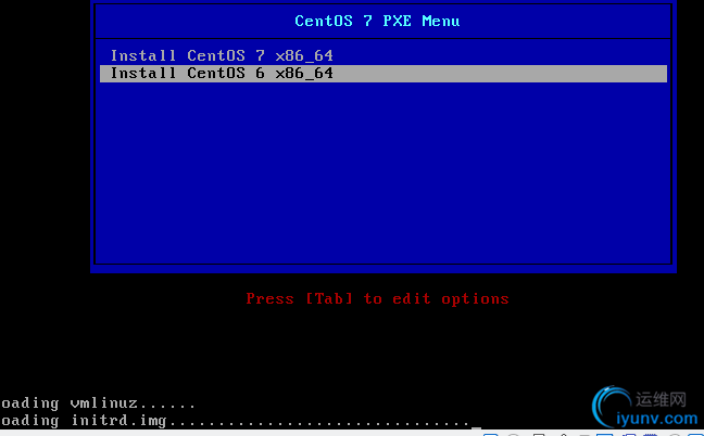

  加上6以后:
  现在的菜单文件:
default menu.c32
prompt 5
timeout 30
LABEL linux
KERNEL vmlinuz.7
LABEL linux
MENU LABEL Install CentOS 6 x86_64
KERNEL vmlinuz
APPEND initrd=initrd.img ks=http://192.168.40.100/centos6.cfg
