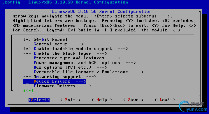

  make oldconfig会读取当前目录下的.config文件,在.config文件里没有找到的选项则提示用户填写。有的文档里介绍使用make memuconfig,它便是根据需要定制模块,类似界面如下:(我们不需要)
  make oldconfig会在生成新的.config之前备份为.config.old,并生成新的.config文件

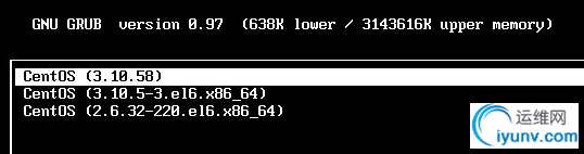

  安装完成后,需要修改Grub引导顺序,让新安装的内核作为默认内核。
  编辑 grub.conf文件,
全选复制放进笔记vi /etc/grub.conf#boot=/dev/sdadefault=0timeout=5splashimage=(hd0,0)/grub/splash.xpm.gz
hiddenmenu
title CentOS (3.10.58)
    root (hd0,0)
  数一下刚刚新安装的内核在哪个位置,从0开始,然后设置default为那个数字,一般新安装的内核在第一个位置,所以设置default=0。
  重启reboot:
确认当内核版本
全选复制放进笔记[root@sean ~]# uname -r3.10.58  升级内核成功!
