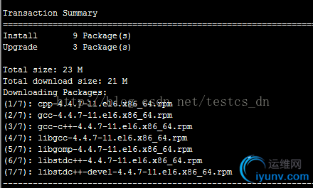

1.环境准备
yum -y install gcc gcc-c++ autoconf automake make
yum -y install zlib zlib-devel openssl openssl--devel pcre pcre-devel
不执行以上两项安装的话,就可能会遇到下面我的安装过程中遇到的情况:

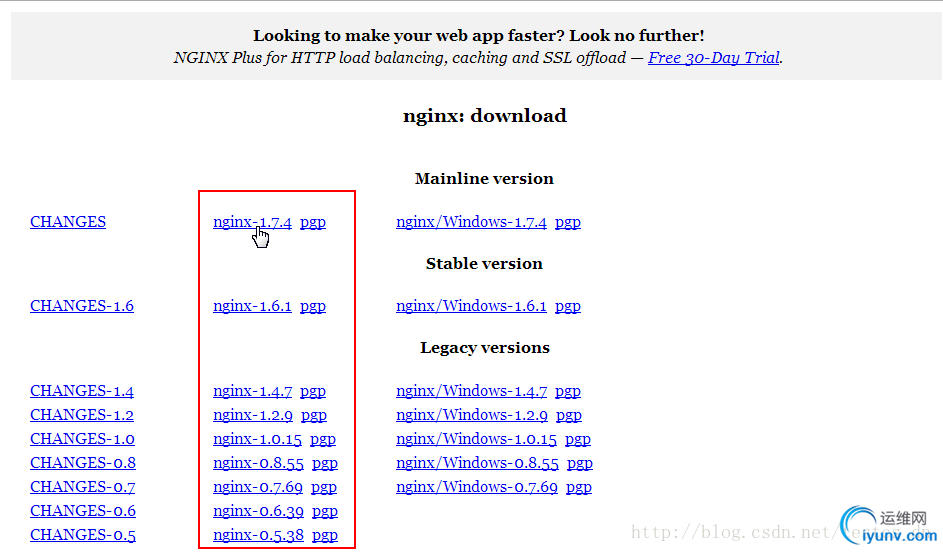

到此页面下载自己想要的版本:
http://nginx.org/en/download.html
左侧为Linux版本,右侧为Windows版本

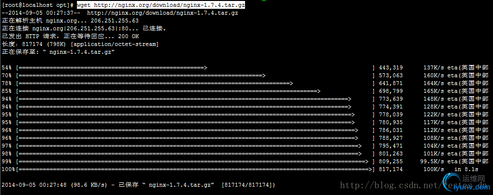

使用以下命令下载文件:wget http://nginx.org/download/nginx-1.7.4.tar.gz

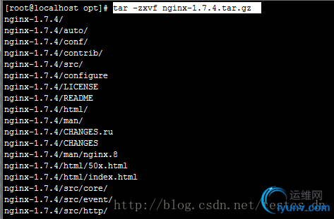

解压文件:tar -zxvf nginx-1.7.4.tar.gz

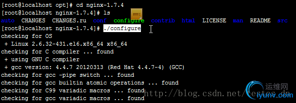

切换目录:cd nginx-1.7.4
配置:./configure

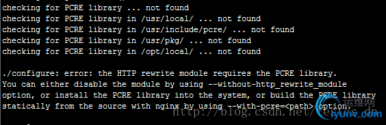

提示以下信息:./configure: error: the HTTP rewrite module requires the PCRE library.
You can either disable the module by using --without-http_rewrite_module
option, or install the PCRE library into the system, or build the PCRE library
statically from the source with nginx by using --with-pcre=<path> option.

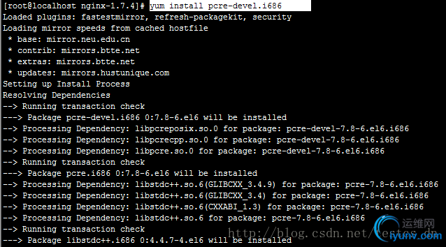

需要安装pcre ,他作用是让ngnix支持rewrite功能

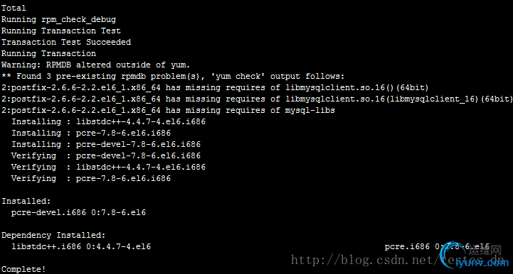

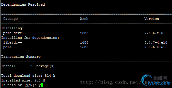

使用命令安装:yum install pcre-devel.i686
输入y,回车
最后提示Complete,说明安装成功:
再执行./configure
还是提示同样的错误;
执行命令查找PCRE的安装位置:file -name pcre
得到的是:./auto/lib/pcre
根据提示在后面添加参数指定Path
执行命令:./configure --with-pcre=./auto/lib/pcre

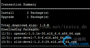

还缺少zlib library信息!
执行以下命令安装:yum -y install make zlib zlib-devel gcc-c++ libtool
安装成功之后,再执行命令:./configure --with-pcre=./auto/lib/pcre

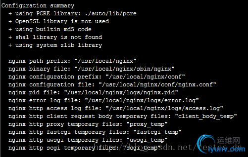

最后的提示信息如下:
应该是配置成功了,执行以下命令安装:

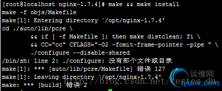

make && make install
提示以下错误:
该装的都装了,还是无法安装,最后执行以下命令解决问题:
执行之后再执行:./configure

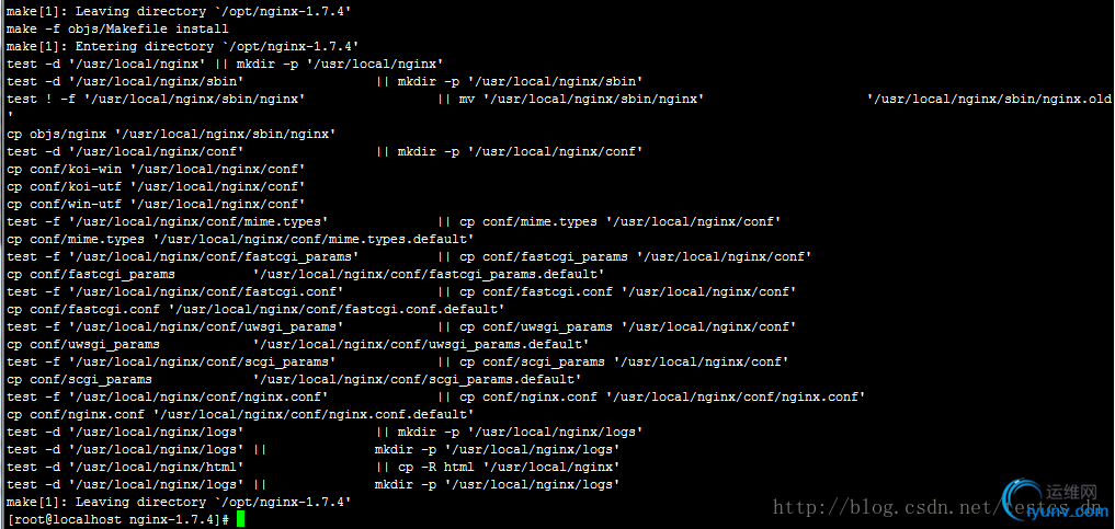

再执行:make && make install
安装完成!
记住上图中的一些目录位置!

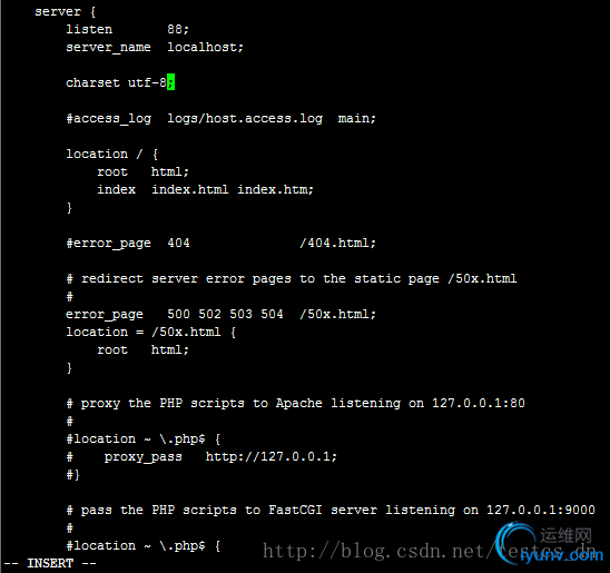

修改配置文件:
切换目录:cd /usr/local/nginx/conf
修改文件:vi nginx.conf
主要是修改server配置节的内容,按字母i进入编辑模式
按ESC键,退出编辑模式,按冒号键“:”进入命令模式,输入“wq”然后回车,保存并退出;

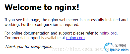

打开浏览器,输入以下地址访问吧:
http://你的服务器IP:88/
看到以下信息了吗?
我是看到了,看不到的朋友继续努力吧!
注意:我在虚拟机中安装的时候遇到了类似以下错误:
./configure auto/unix: No such file or directory
当我使用“mkdir auto/unix”之后,还是提示类似的错误,但目录名又变了。
纠结了好久,后来发现是解压的时候就有好多文件没有解压出来,判断应该是安装包压缩文件坏了,
所以解压的时候就少了好多的文件或目录,重新下载一个解压安装问题就解决了。
