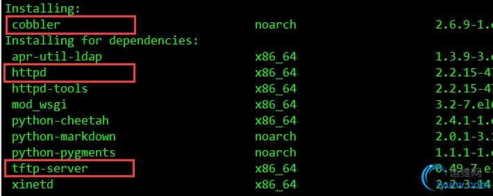

  安装cobbler
[root@node1 ~]# yum install cobbler  这个过程会自动安装tftp,httpd。
  自行安装dhcp。
[root@node1 ~]# yum install dhcp  tftp,httpd,dhcp,还包括DNS这些服务都可以由cobbler代为管理,也可以独立管理。这里都将这些服务设置为单独管理。

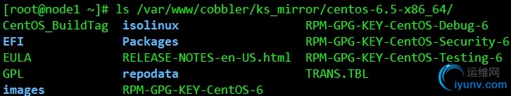

[root@node1 ~]# cobbler import --name=centos-6.5-x86_64 --path=/mnt/flash/
[root@node1 ~]# cobbler distro list
   centos-6.5-x86_64  若镜像文件很大,导入过程会很长。导入完成后,在/var/www/cobbler/ks_mirror目录下会生成一个--name指定的名称的目录,这个目录与挂载在本地的光盘镜像目录一致。

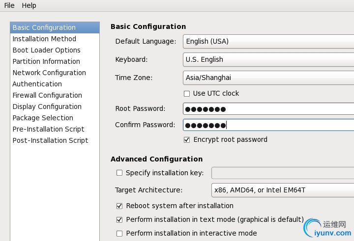

  首先安装system-config-kickstart。
[root@node1 ~]# yum install system-config-kickstart  执行system-config-kickstart启用图形界面进行配置(使用xmanager之类的连接程序)
[root@node1 ~]# system-config-kickstart

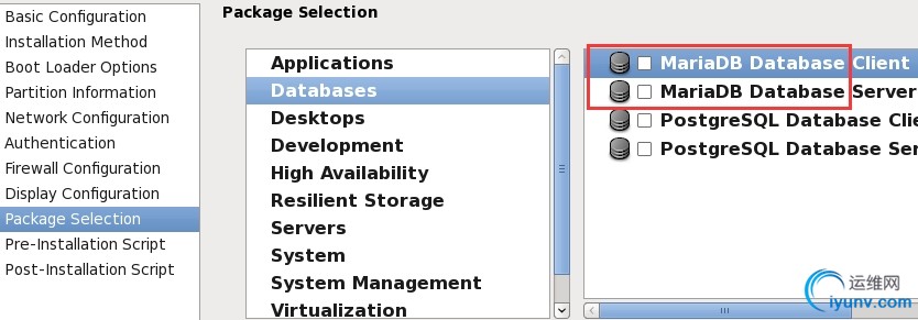

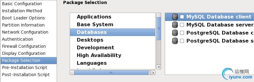

  配置的过程与安装操作系统差不多,按照提示一个一个配置即可。在配置之前需要先挂载光盘镜像,并且将该光盘镜像作为本地的yum源,在Package Selection这一项即会显示该光盘镜像中可安装的软件包。
  若配置的是其他版本操作系统的ks文件,将对应的光盘镜像文件作为本地的yum源即可,例如需要为centOS7制作ks文件。
  换成centOS7的ISO文件。
  在/etc/yum.repos.d目录下添加本地的repo文件,清理之前的缓存,然后挂载。
[root@CentOS-6 ~]# yum clean all
Loaded plugins: fastestmirror, security
Cleaning repos:
Cleaning up Everything
Cleaning up list of fastest mirrors
[root@CentOS-6 ~]# mount /dev/cdrom /mnt/flash/
mount: block device /dev/sr0 is write-protected, mounting read-only
  Package Selection即为centOS7镜像光盘上的软件包。需要注意的是system-config-kickstart不支持LVM,若需要添加LVM还需要在ks文件中手动进行修改。

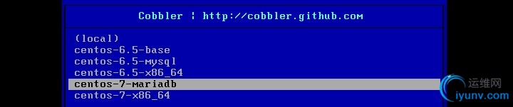

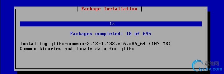

  测试过程

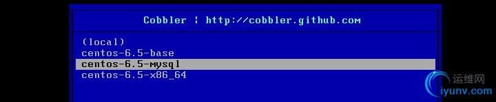

  新添加一台虚拟机,不安装操作系统。
  选择需要的版本,开始安装
  cobbler的部署已实现.................^_^

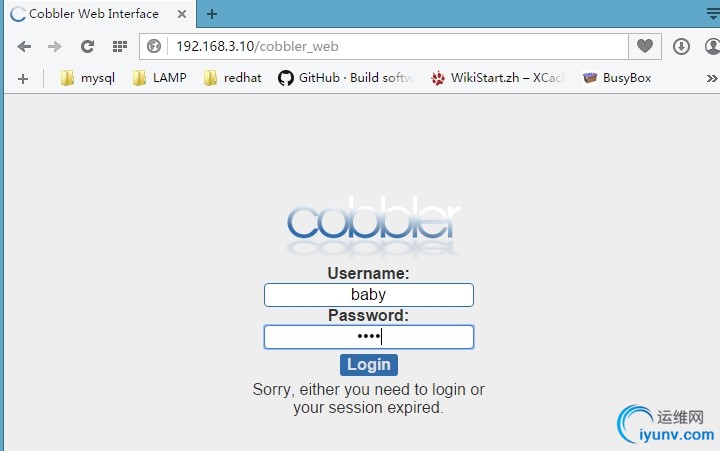

Starting cobbler daemon:                                   [  OK  ]  使用浏览器访问http://192.168.3.10/cobbler_web

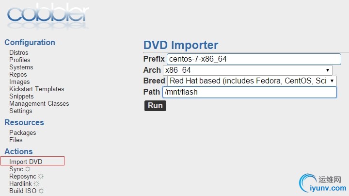

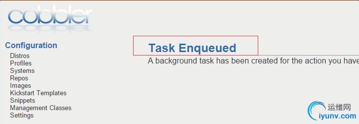

  登录,导入centOS7光盘镜像
  正在导入
  添加完成后,list查看:

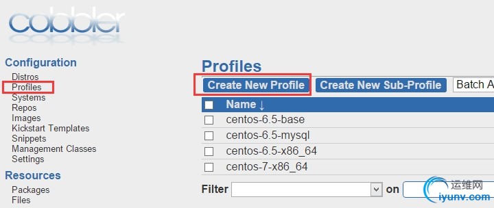

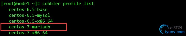

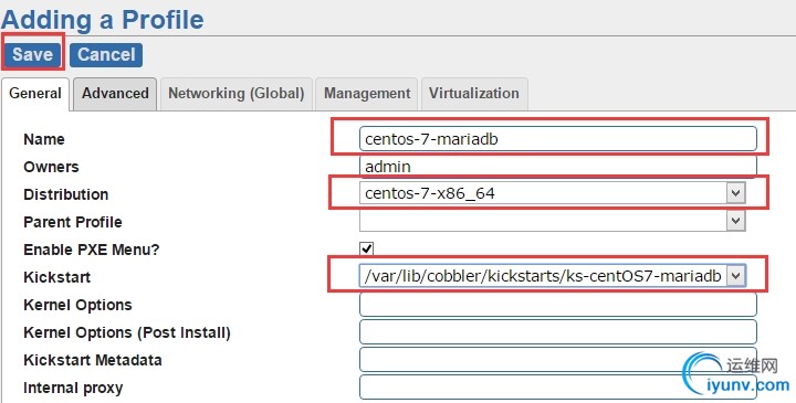

   centos-7-x86_64  添加profile:
  点“save”完成添加。
  添加完成。

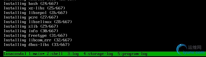

  添加一台虚拟机,启动
  已经开始安装
  测试完成.................^_^
