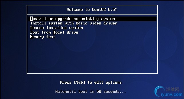

[root@node1 ~]# cp /usr/share/syslinux/pxelinux.0 /var/lib/tftpboot/pxelinux.0在运行过程中会读取vesamenu.c32来显示图形界面,将splash.jpg作为背景图片,vesamenu.c32会读取isolinux.cfg文件显示图形菜单,isolinux.cfg文件必须在pxelinux.cfg目录下,且命名为default。图形菜单如下:
  图形菜单默认为第一项,其对应的配置文件为pxelinux.cfg目录下的default文件,修改该文件,为第一项添加启动参数ks,使其在加载内核时能够获取kickstart文件。

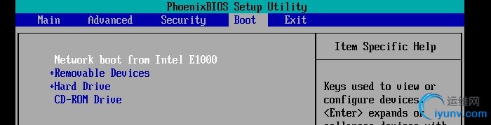

  在该网段内部署一台没有操作系统的虚拟机,然后启动。也可以设置某台虚拟机的第一引导设备为网卡。

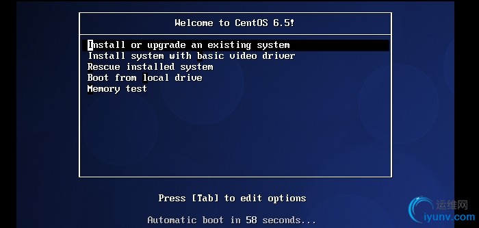

  引导界面

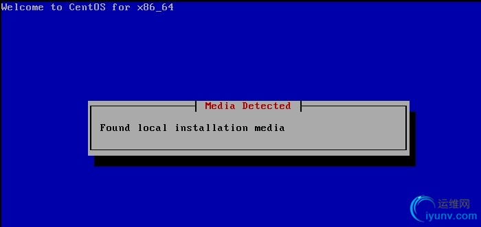

  找到安装源

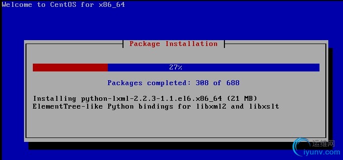

  安装软件包过程
