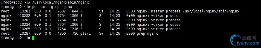

  2.1.5 启动nginx服务
/usr/local/nginx/sbin/nginx
  注意:启动nginx可能会报以下错误,如下图所示,
  这时需要按照提示创建相关目录,如下:
mkdir -p /var/tmp/nginx
  这时重新执行nginx命令就可以正常启动nginx服务了,如图所示
  不过为了方便nginx启动关闭,一般常常将其做成服务启动脚本,代码如下

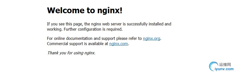

chkconfig --level 2345 nginx on  这时就可以利用系统自带的服务命令启动nginx服务,如下
  下面就可访问nginx的主页面了,如下:
  至此,nginx部署就基本OK了!
