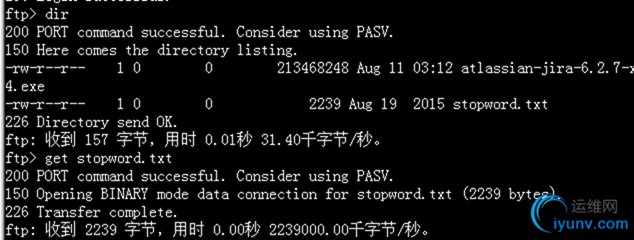

  默认情况下,匿名的家目录在/var/ftp/pub目录下

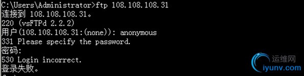

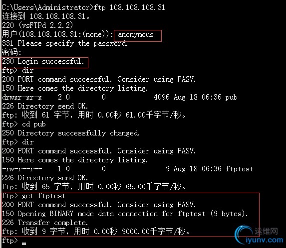

  在windows宿主测试,发现如何都是未连接,后来发现时iptables on了
  最终可以登录,也可以下载
  在图形界面也是ok的

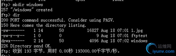

  不过你可能想到,不能上传文件,原因是未开启权限
  解决办法是在vsftpd.conf添加几行,顺便咱们修改下家目录
  #ano's directory
  anon_root=/var/liuliancao
  把如下功能打开,也可以自己写哈
  anon_upload_enable=YES
  anon_mkdir_write_enable=YES

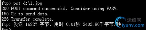

  可以上传
  可以创建文件夹

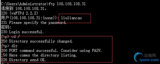

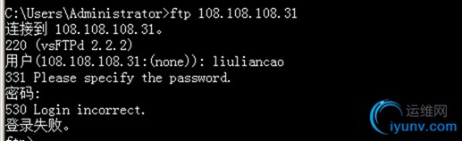

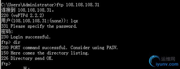

  当我在ftpusers放置liuliancao时,对于liuliancao和lqx两个用户

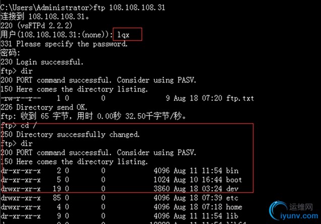

  而此时进入的是用户的家目录,由于刚建的用户没有文件,所以这样,不信可以试下,但是此时用户可以cd到根,显然不符合安全性,所以这里建议要设置chroot,把用户绑定在其家目录下

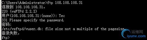

  登录发现报错
  在网上看到这篇博文,挺好的,http://www.it165.net/admin/html/201305/1296.html,当然我建议你要检查你的user_list究竟是允许还是不允许用户登录,最好的办法就是控制变量
  结果我重新生成了以下就行了,然后接着报错

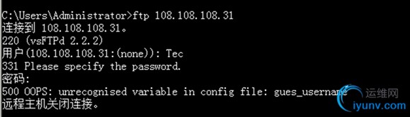

  看来我输错了
  修改下配置文件
  就好了

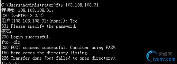

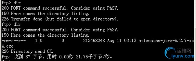

  但是不可以dir
  发现我的Tec家目录居然是root创建的,所以修改家目录属主就好了
  # chown Tec:Tec /var/ftp/Tec

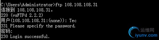

  下面测试下功能是否完整
  Tec:
  可以下载
  不可以上传和创建目录
  对于Ball:
  可上传,下载,创建目录
