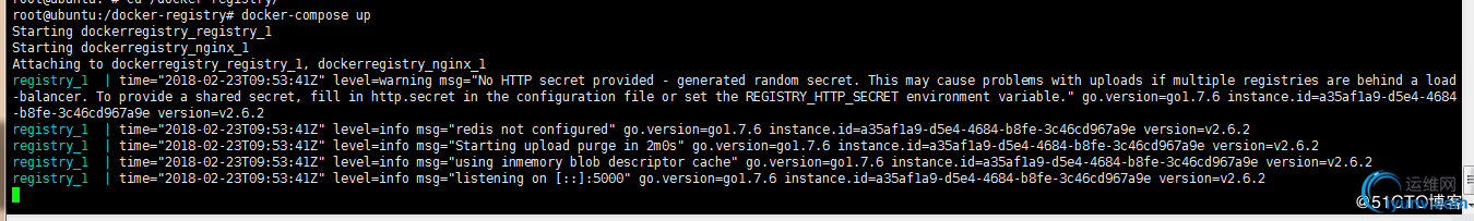

docker-compose  up
  说明: 这条命令 docker-compose 会通过刚刚写好的 docker-compose.yml 脚本,生成两个容器,正常会是以下的输出 DSC0000.jpg
如果要停止,只能使用 (Ctrl + C )了。

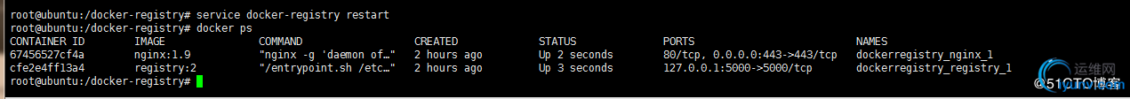

  说明:现在,我们就能使用 service  docker-registry   start/stop/restart  的命令来管理 nginx 和 registry 容器了,非常方便。
  测试:
说明一切正常。
  好吧,从这里开始,我们就可以使用 service  docker-registry  restart  来重启容器了。
