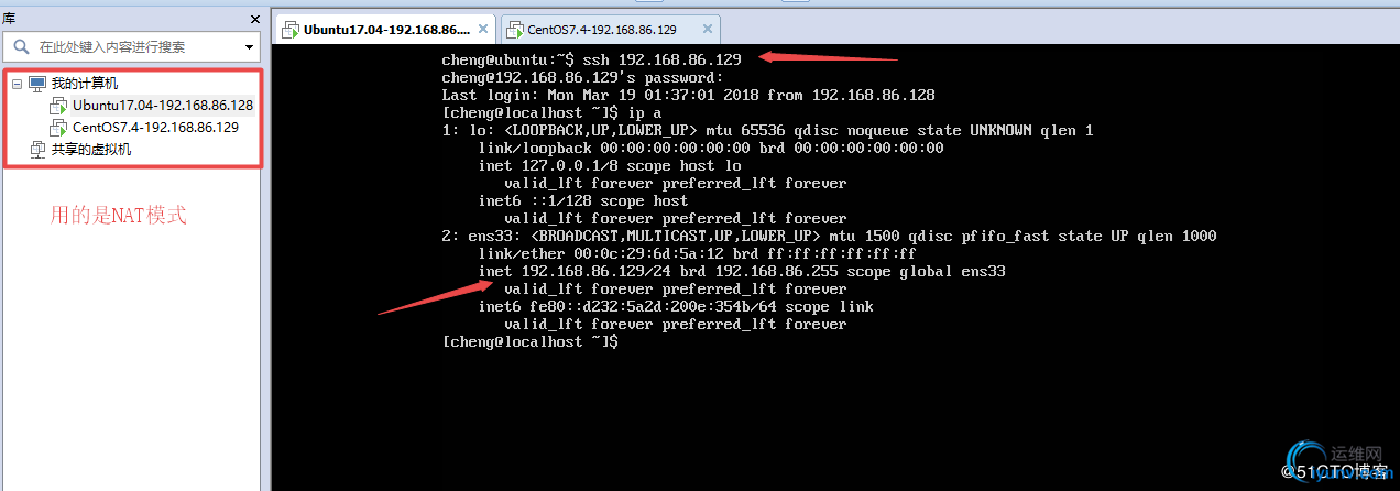

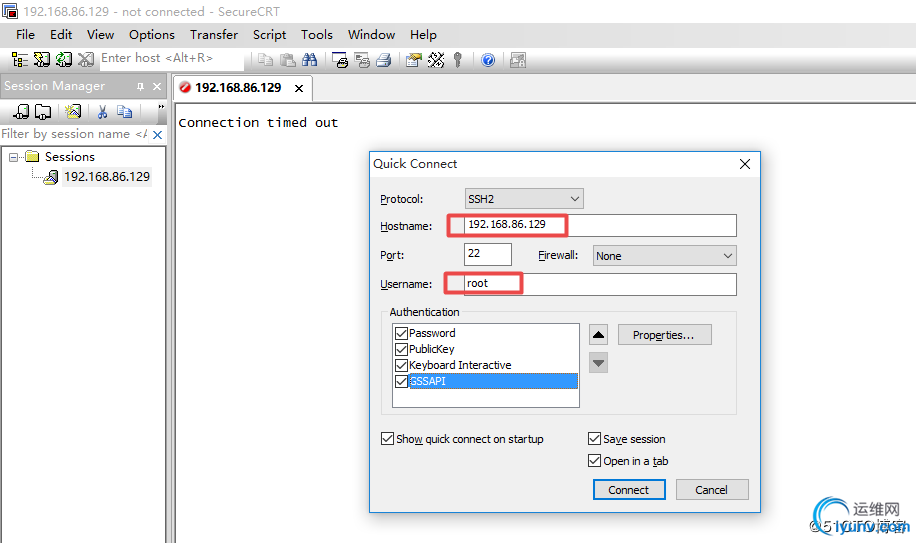

宿主机是Windows 10的系统,开的两台虚拟机是Ubuntu 17.04 (IP:192.168.86.128) 和CentOS 7.4 (IP:192.168.86.129),用192.168.86.128能telnet192.168.86.129的22端口,可是用CRT连接一直报Connection timed out.
后来我尝试用Ubuntu虚机ssh连接CentOS,可以正常连接

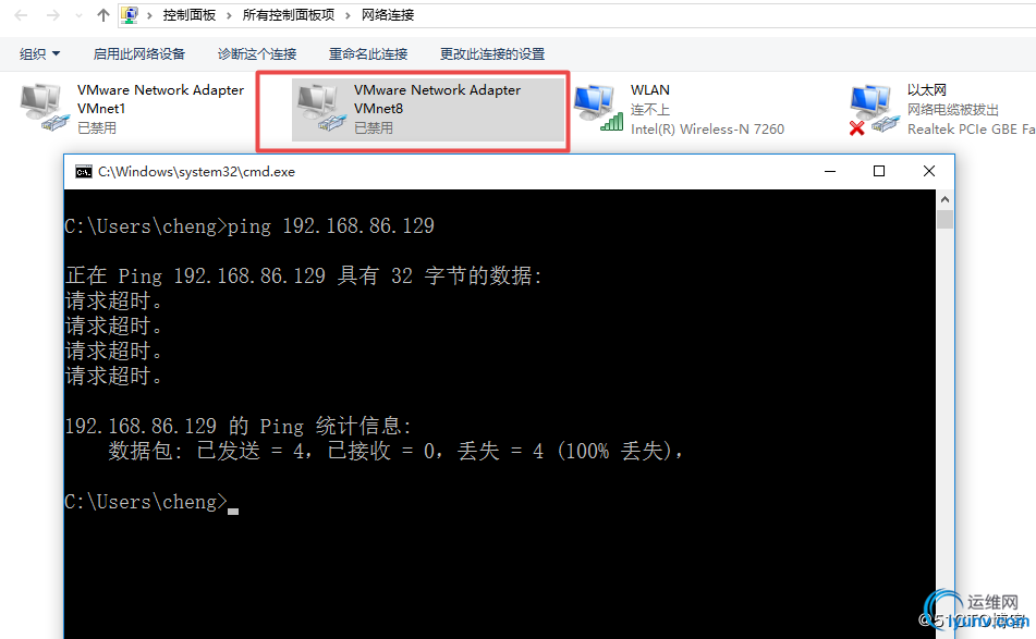

后来实在不知道什么原因,去网上找答案,网上博客里的一句话提醒了我,原话是这样的“本机和目标机网络不通,或者本机上开启了类似VPN的软件”,瞬间茅塞顿开,果不其然,开启VMnet8,成功解决问题。

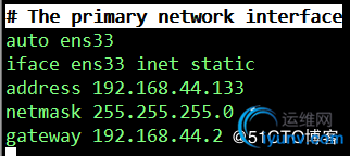

  打开配置文件更改如下:sudo vi /etc/network/interfaces
  auto eth0
  iface eth0 inet static
  address 192.168.44.133
  netmask 255.255.255.0
  gateway 192.168.44.2
  重启网卡发现失败:
经常配置CentOS的网卡,所以还是写的eth0,在网上百度一下,办法如下:
  先查看网卡名称:sudo ls /proc/sys/net/ipv4/conf
  在该目录下可以看到,除了lo,还有ens33,所以网卡名称为ens33,而不是传统的eth0,因此需要将上面interface文件中eth0修改为ens33,重启网卡/etc/init.d/networking restart或者sudo systemctl restart networking.service
