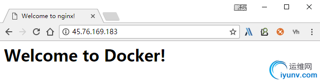

  现在,假设我们非常不喜欢这个欢迎页面,我们希望改成欢迎 Docker 的文字,我们可以使用 docker exec 命令进入容器,修改其内容。
$ docker exec -it myweb bash
root@5ceb0c8274ca:/# echo '<h1>Welcome to Docker!</h1>' > /usr/share/nginx/html/index.html
root@5ceb0c8274ca:/# exit
exit
  直接访问:http://localhost;
