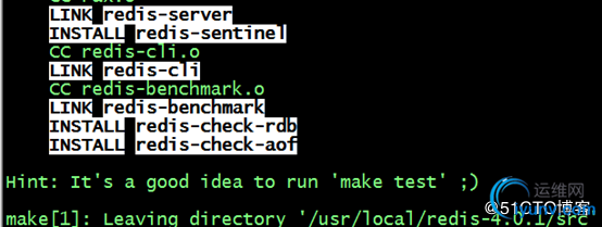

  make (出现下图报错)
  解决办法:apt-get install build-essential
  make成功截图如下:

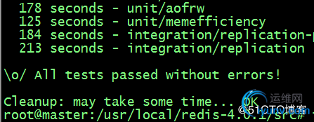

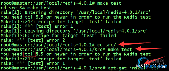

  执行make test报错,尝试切换src下,执行make test,提示需要安装tcl 8.5,执行apt-get install tcl
  make test成功截图如下

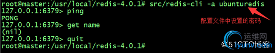

  5.在本机内置客户端测试连接
  src/redis-cli -a ubunturedis

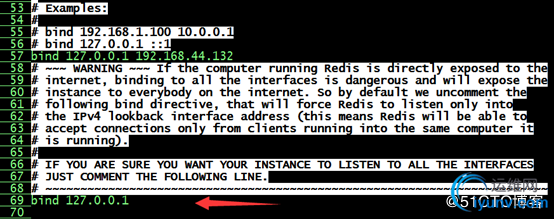

  master的redis配置文件
  69行 bind 127.0.0.1
  bind 127.0.0.1 192.168.44.132 后面追加master的ip,谨记在69行,第一次在57行添加bind 127.0.0.1 192.168.44.132,导致slave端查看master状态一直是down的状态。

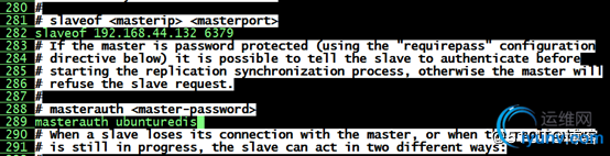

  281行# slaveof <masterip> <masterport>
  新增slaveof 192.168.44.128 6379
  288行# masterauth <master-password>
  新增masterauth ubunturedis
  配置完之后重新启动slave的Redis服务,主从配置基本完成。

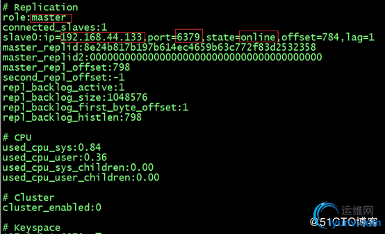

  # Replication
  role:master
  connected_slaves:1
  slave0:ip=192.168.44.133,port=6379,state=online,offset=0,lag=1

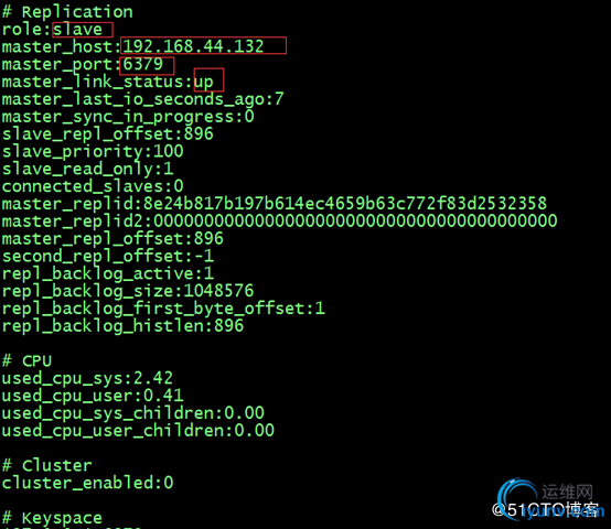

  master端info信息关键信息如下图
  slave端info信息关键信息如下图

  如果没在69行bind 127.0.0.1 后添加192.168.44.132,则在slave端执行下面命令会报错
  redis-cli -h 192.168.44.132 -p 6379 -a ubunturedis
