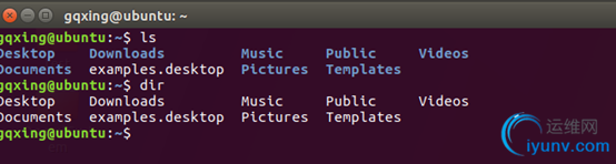

 ①、ls (list的缩写)命令用于列出文件和目录。默认上,他会列出当前目录的内容。带上参数后,可以以不同的方式显示。如图:

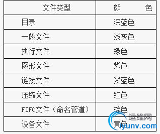

ls命令可以列出当前目录的内容。dir命令是ls命令的一个别名,也是directory的缩写。通常列出的文件会以不同的颜色进行显示,不同的颜色代表不同的文件类型,下表列出了文件类型与颜色的对应关系:

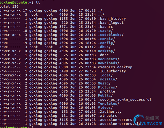

②、ll会列出该文件下的所有文件信息,包括隐藏的文件,而ls -l只列出显式文件,说明这两个命令还是不等同的!如图:

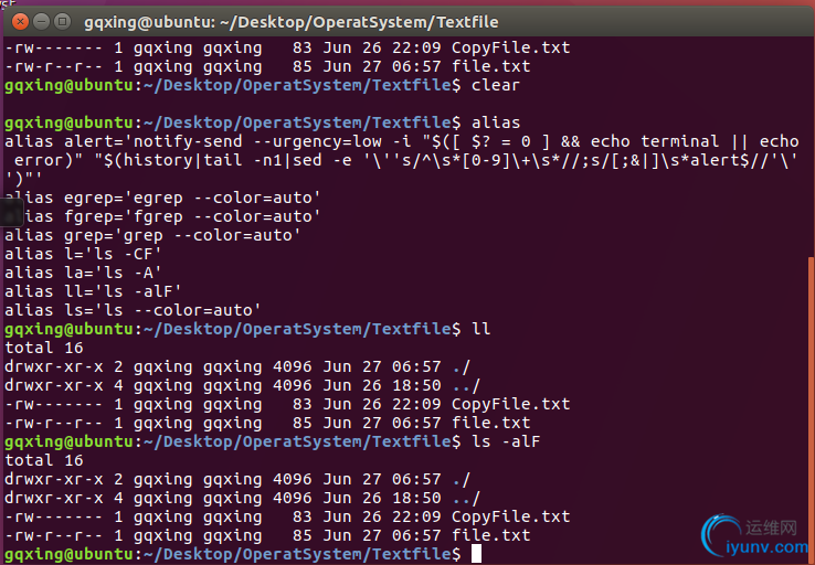

连个这之间的关系如下可以看到(通过别名alias可以看出,两者可以等同):

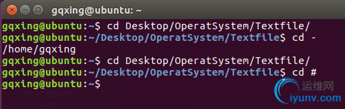

进入文件夹:cd
cd #                回到主目录
cd ~                回到主目录
cd HOMEcdcd!HOME回到主目录cd回到上次所在目录cd!               把上个命令的参数做为输入
cd ..                回到上层目录

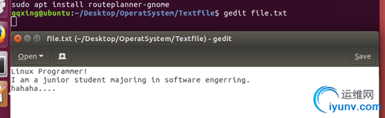

(4)、使用Ubuntu自带的文本的编辑器编写文件:gedit fileName

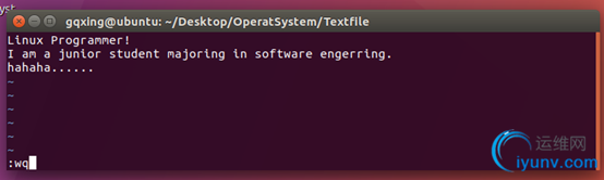

  vi可以分为三种状态,分别是命令模式(command mode)、插入模式(Insert mode)和底行模式(last line mode),各模式的功能区分如下:
①命令行模式command mode)
  控制屏幕光标的移动,字符、字或行的删除,移动复制某区段及进入Insert mode下,或者到 last line mode。(按键esc即退出插入模式,进入命令模式)
插入模式(Insert mode)
  只有在Insert mode下,才可以做文字输入,按「ESC」键可回到命令行模式。(按键i即退出命令模式,进入插入模式)
  将文件保存或退出vi,也可以设置编辑环境,如寻找字符串……等。
  在「命令行模式(command mode)」下按一下「:」冒号键进入「Last line mode」。其对应的参数如下:
  •   : w filename (输入 「w filename」将文章以指定的文件名filename保存)
  •   : wq (输入「wq」,存盘并退出vi)
  •   : q! (输入q!, 不存盘强制退出vi)
