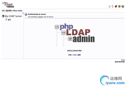

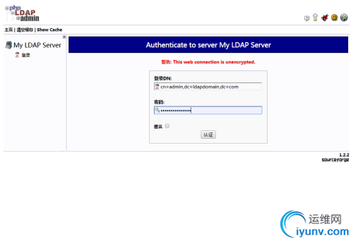

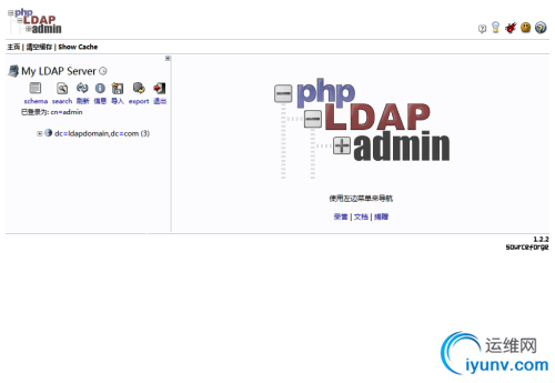

  通过curl http://<IP-Address>/phpldapadmin 测试页面是否能够访问,如果成功之后,通过浏览器访问的效果如下:
