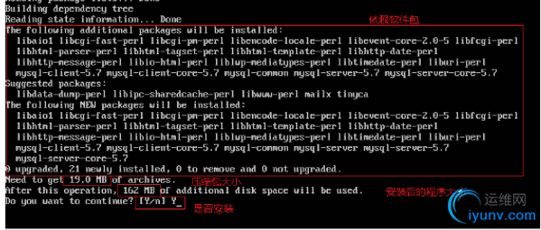

  sudo apt install mysql-server
  然后我们来到这里,会问我们是否要继续安装,之前安装过ssh,我们都知道在这里输入Y就行了
  接着要我们输入root的密码,然后再输入一次确认

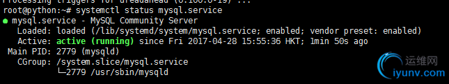

DSC0002.png     安装完成后,我们使用systemctl status mysql.service 确认服务是否运行

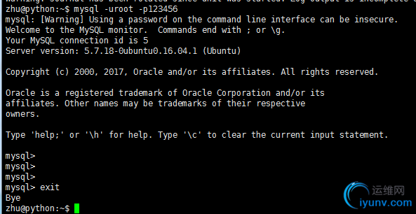

  安装完成后,我们可以使用mysql -uroot -p123456
  -u    后面接的是用户
  -p    后面接的是密码
  当然-p后面也可以不接密码,然后会提示我们输入的。如果接了密码注意不要留空
  登录进去后,我们可以使用exit退出

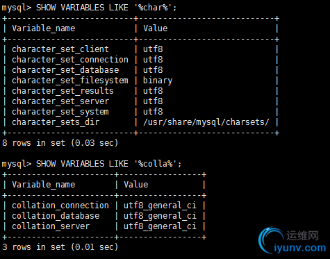

  SHOW VARIABLES LIKE '%char%';    //查看字符集编码
  SHOW VARIABLES LIKE '%colla%';    //查看校对排序规则
DSC0007.png     这些都是可以在配置文件修改的

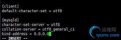

  在/etc/mysql/my.cnf下添加
[client]
  default-character-set = utf8
[mysqld]
  character-set-server = utf8
  collation-server = utf8_general_ci
  重启mysql服务 systemctl restart mysql.service
  再进去看看有没有什么不同
  设置默认的字符集编码,这一步是可以有,可以没有的。设置了我们创建表的时候就可以不用再后面添加默认的字符集编码,因为是在中国我们的编码都是会默认用utf8,当然有其他的需求的可以自己再设置。

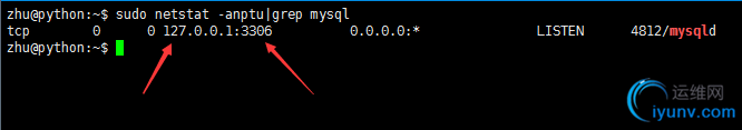

  sudo netstat -anptu|grep mysql
  可以看到监听的地址,默认是127.0.0.1也就是本地,3306是mysql默认使用的端口
  我们在配置文件里面添加bind-address可以修改默认的监听地址,这里就使用0.0.0.0方便连接,当然如果是在业务环镜,那是肯定不会这样设置的。
  然后我们可以使用sudo netstat -anptu|grep mysql 看到监听地址改变了
