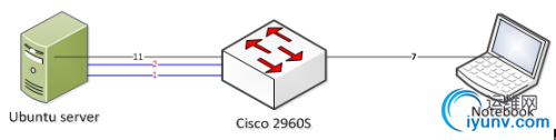

1、 网络拓扑结构图如下:
   说明:线上数字分别对应交换机端口Gi1/0/1,Gi1/0/2,Gi1/0/7,Gi1/0/11,默认所有端口均在VLAN1内!
   IP 配置规划说明:
   C2960S VLAN1 MANAGE IP:192.168.4.1/255.255.255.0
   Notebook IP:192.168.4.87/255.255.255.0
   ubuntu-desktop eth0 IP:192.168.4.100/255.255.255.0 作为管理IP以便ssh远程连接操作
       bond0 (eth1,eth2) IP:192.168.4.200/255.255.255.0
