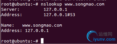

  测试:
  可以通过nslookup命令来测试!
  如:nslookup www.songmao.com
  如果看到这样的返回结果:
  说明你搭建成功了!
  从浏览器输入http://www.songmao.com即可访问本地web服务器了。
