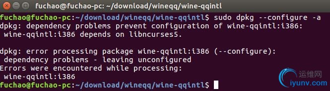

  安装完毕后,在dash中搜索qq就可以打开了。这个软件安装后,可能会有软件依赖冲突,如果有依赖冲突则无法安装其他软件,使用下面的命令检测是否有依赖冲突:
  sudo dpkg --configure -a
  执行命令,没有任何结果,则表示没有软件依赖冲突。如果冲突列表中有wine-qqintl的字样,如下图所示:
  则卸载wineqq,重新按照上面步骤安装,卸载命令如下:

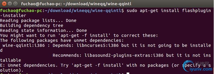

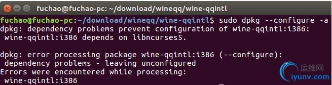

  这里补充一下,我虽然安装成功了,但是却遇到了下面的依赖冲突:
  有依赖冲突则会导致其他软件无法安装,如下图所示:
  如果使用sudo apt-get install -f 命令修复依赖的话,就会自动删除wineqq。仔细看报错:
  wine-qqintl:i386 : Depends: libncurses5:i386 but it is not going to be installed
  主要是libncurses5这个库没有办法解决依赖问题。
