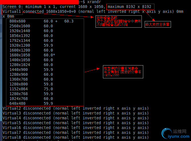

  首先查看下当前已经提供的分辨率设置:xrandr (不用带任何参数)

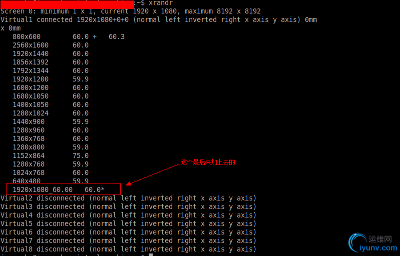

  上面图中框中的是设置好之后的分辨率,在xrandr开始的时候是没有的,这里做说明,就没有重新删除重做一遍(用xrandr --delmode可以删除掉)。
  再查看没有可用的分辨率下,我们就需要为显示设备(显示器,投影仪等)定制一个合适的分辨率。我们使用cvt来生成指定分辨率。

  如果你再次使用xrandr来显示一下,就会发现,刚刚设置的分辨率已经被添加进去了。
