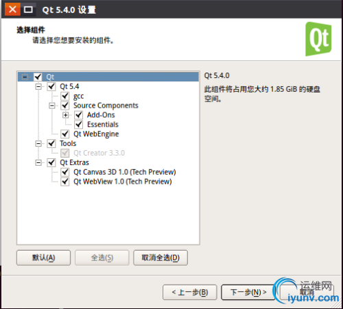

  4. 选择需要安装的组件,这个根据需要选择就可以了:
  这里的Source 一定要勾选,才有
  root@_:/home/ukylin/Qt5.4.0/5.4/Src/qtbase/src/plugins/sqldrivers/mysql目录

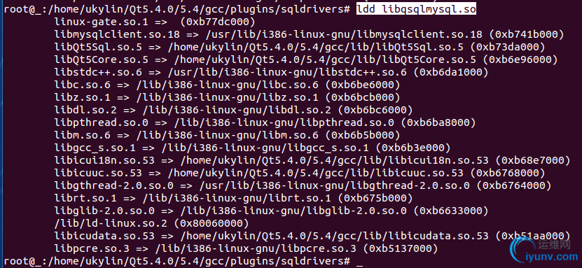

  第四步:查看cd /home/ukylin/Qt5.4.0/5.4/gcc/plugins/sqldrivers/
  输入:ldd libqsqlmysql.so 查看依赖关系。

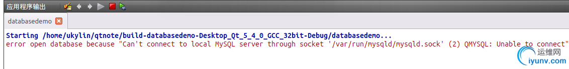

  error open database because "Can't connect to local MySQL server through socket '/var/run/mysqld.sock'(2)QMYSQL:Unable to connect"

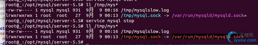

  一:cd /var/run/
  二:mkdir mysqld  (chown mysql.mysql ./ -R 这里别忘了权限问题低级错误)

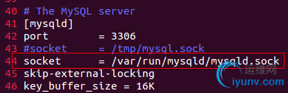

  三:关闭mysql服务器,查看是否关闭:ps -ef | grep msyql;
  四:安装目录下:修改my.cnf
  五:启动mysql服务器:service mysql start
  连接成功。  最后执行:ln -s/var/run/mysqld/mysqld.sock /tmp/mysql.sock 硬链接。
  强大的linux。上面是服务器运行的时候颜色。。下面是服务器关闭的颜色,文件消失了的。
