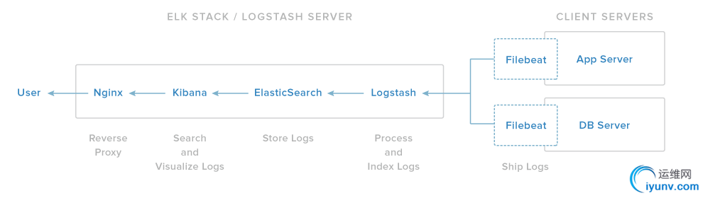

  ELK stack 的安装有4个主要的组件:
  •   Logstash:在server端,处理传入的日志。
  •   Elasticsearch:存储所有的日志。
  •   Kibana:Web界面,用来搜索和可视化日志;使用 Nginx 代理实现。
  •   Filebeat:安装在client端(也就是你需要收集日志的目标服务器),将日志发送给Logstash。Filebeat端作为一个日志传送代理,使用的是lumberjack网络协议与Logstash通信。
  我们先安装前三个组件,它们需要安装在同一个 server 上,这个 server 就是我们的 ELKServer。Filebeat 会安装在所有我们想要收集 log 的客户端,统称为 Client Servers。

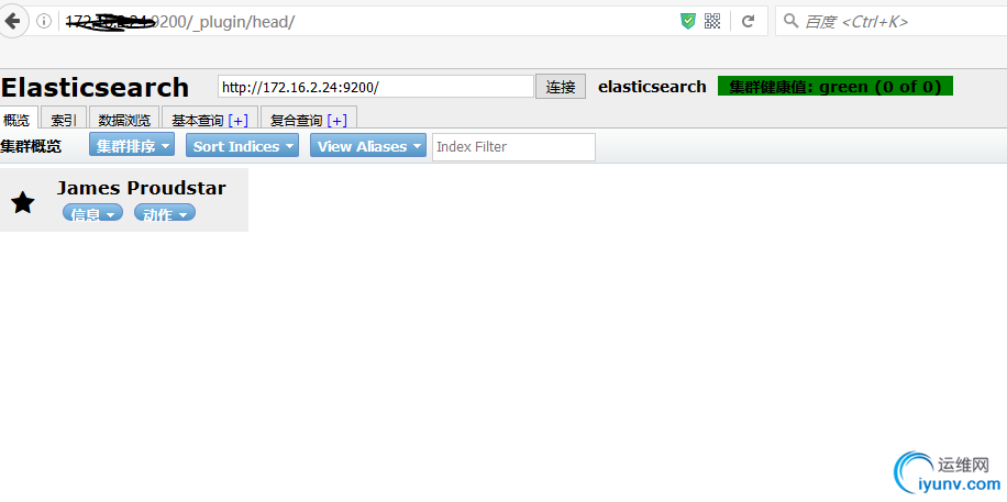

sudo update-rc.d elasticsearch defaults 95 10  上面安装好后,可以安装一些插件,如head插件:
sudo /usr/share/elasticsearch/bin/plugin install mobz/elasticsearch-head  安装完后,打开浏览器http://<ip>:9200/_plugin/head,可以看到如下界面:

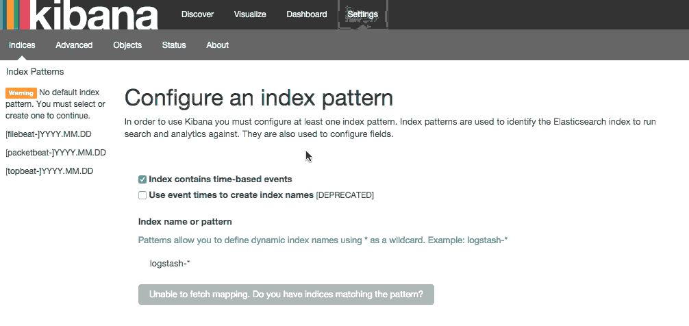

  这些是刚才我们加载的索引模式:
  • [packetbeat-]YYYY.MM.DD
  • [topbeat-]YYYY.MM.DD
  • [filebeat-]YYYY.MM.DD
  • [winlogbeat-]YYYY.MM.DD
  当我们使用 Kibana,选择 Filebeat 索引模式作为我们的默认模式。

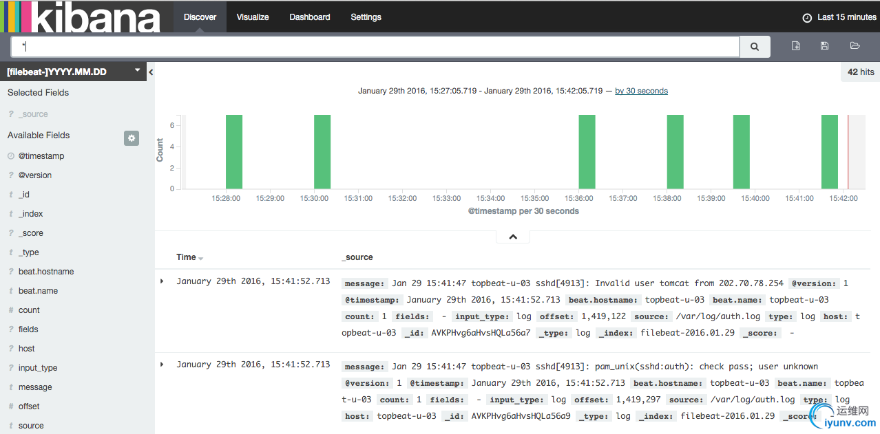

测试 Filebeat 安装

  在 Web 浏览器中,转到 FQDN 或 ELK Server 的公共 IP 地址。使用“kibanaadmin”身份进入后,你会看到一个页面,提示您配置默认索引图案:
  继续,然后从索引模式菜单(左侧)中选择 [filebeat]-YYY.MM.DD,然后单击星(设置为默认索引)按钮设置 Filebeat 指数为默认值。
  现在点击顶部导航栏中的链接发现。默认情况下,这将显示在过去的15分钟所有的日志数据。您应该看到日志事件直方图,下面日志消息:
  现在,不会有在那里多,因为你只是从客户端服务器收集系统日志。在这里,你可以搜索和浏览你的日志。您还可以自定义仪表板。
  尝试这些操作:
  •   搜索“root”来看看是否有人尝试用root身份登录你的服务器;
  •   搜索特殊的 hostname;
  •   通过对直方图选择一个区域或从上面的菜单中改变时间帧;
  •   点击下面的柱状图信息,看数据是如何被过滤的。
