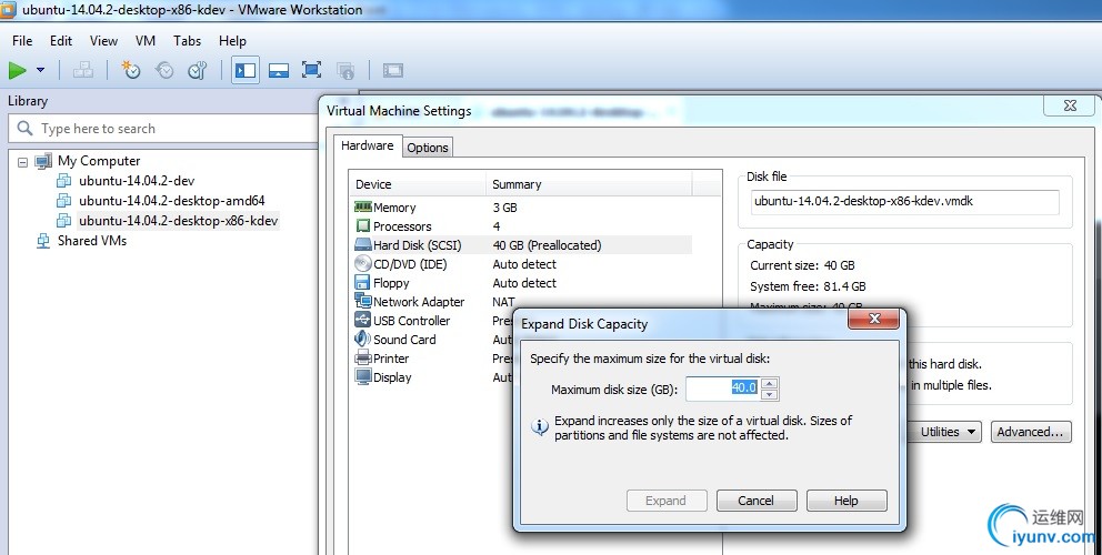

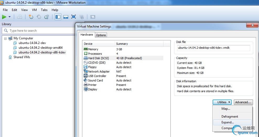

      第一步,要扩大安装Ubuntu系统时所创建的磁盘的容量。
  这可以很方便的通过Vmware自身的工具来完成。操作步骤如下面两图:
  填入自己最终想要的磁盘容量大小,这个操作步骤很容易也很快就完成了。更多关于Vmware磁盘操作的
  细节可参考Vmware软件help目录下的文档或Vmware官方网站文档。

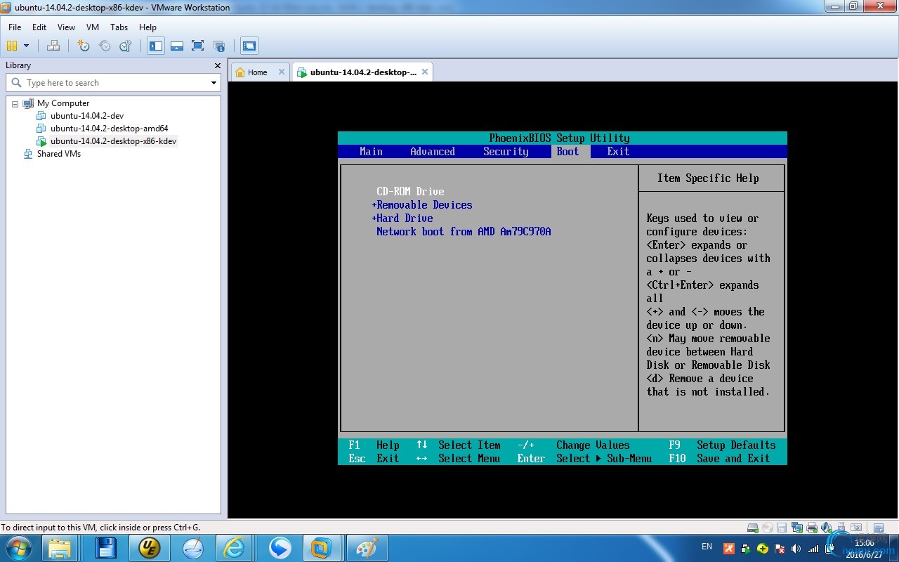

  接下来配置Vmware BIOS的BOOT优先级,将CDROM设为第一优先级。Vmware 9.0进入BIOS的快捷键是F2,
  我疯狂的按啊,也没能进去,这是我暂时没能搞明白的问题,有网上文章说这是启动速度太快的原因,但事
  实并非如此,因为至少有2个事实做为佐证来否认这个判断:第一,我有过在Vmware 9.0按Esc键选择启动设
  备成功的经验,而这次无论怎么按Esc键都无法成功;第二,通过修改.vmx配置文件加长启动延时,仍然没
  能够成功。我这里是采用修改Vmware配置文件的方法来进入Vmware BIOS的。打开Guest OS(我这里是
  Ubuntu 14.04.2)所在的目录,找到后缀为.vmx文件,用文本编辑器打开它,在其最后一行添加一句:
bios.forceSetupOnce="TRUE"  上面的可以强制启动一次BIOS,之后再启动系统不会再进入BIOS。事实上,Vmware是通过更新.vmx配置文件
  将该配置项的值置为FALSE来做到的。另外,在你添加上面的语句到.vmx配文件之前,你需要先确认.vmx
  文件中没有bios.forceSetupOnce配置项,如果该配置项已经存在,将它的值直接修改为TRUE就行了。如果
  重复配置该项,启动Guest OS时Vmware会报错。
  下面是配置Vmware BIOS的截图,将CD-ROM Drive配置为首选启动设备。

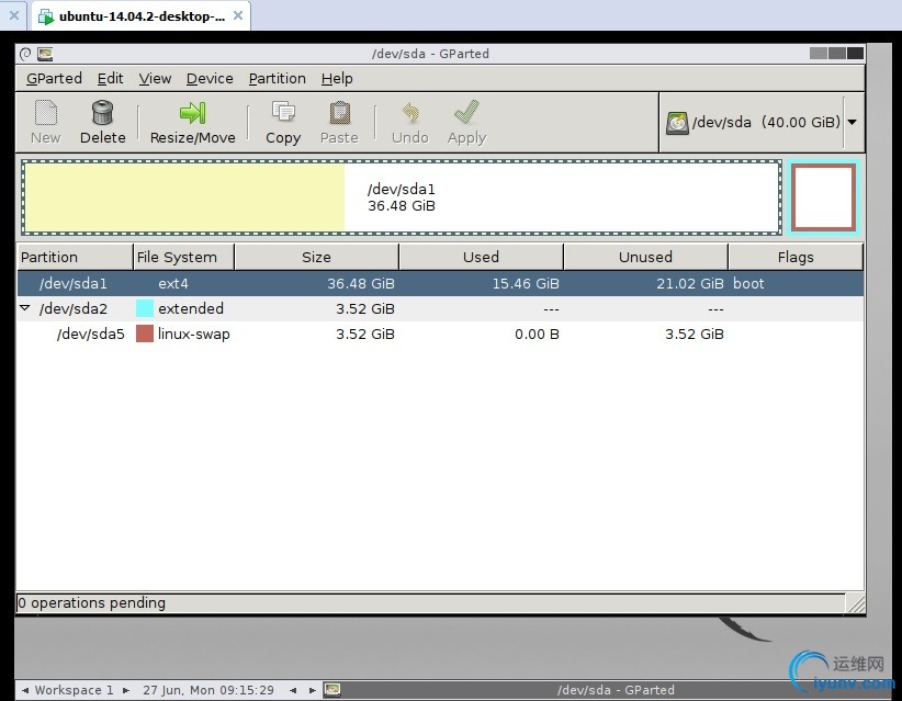

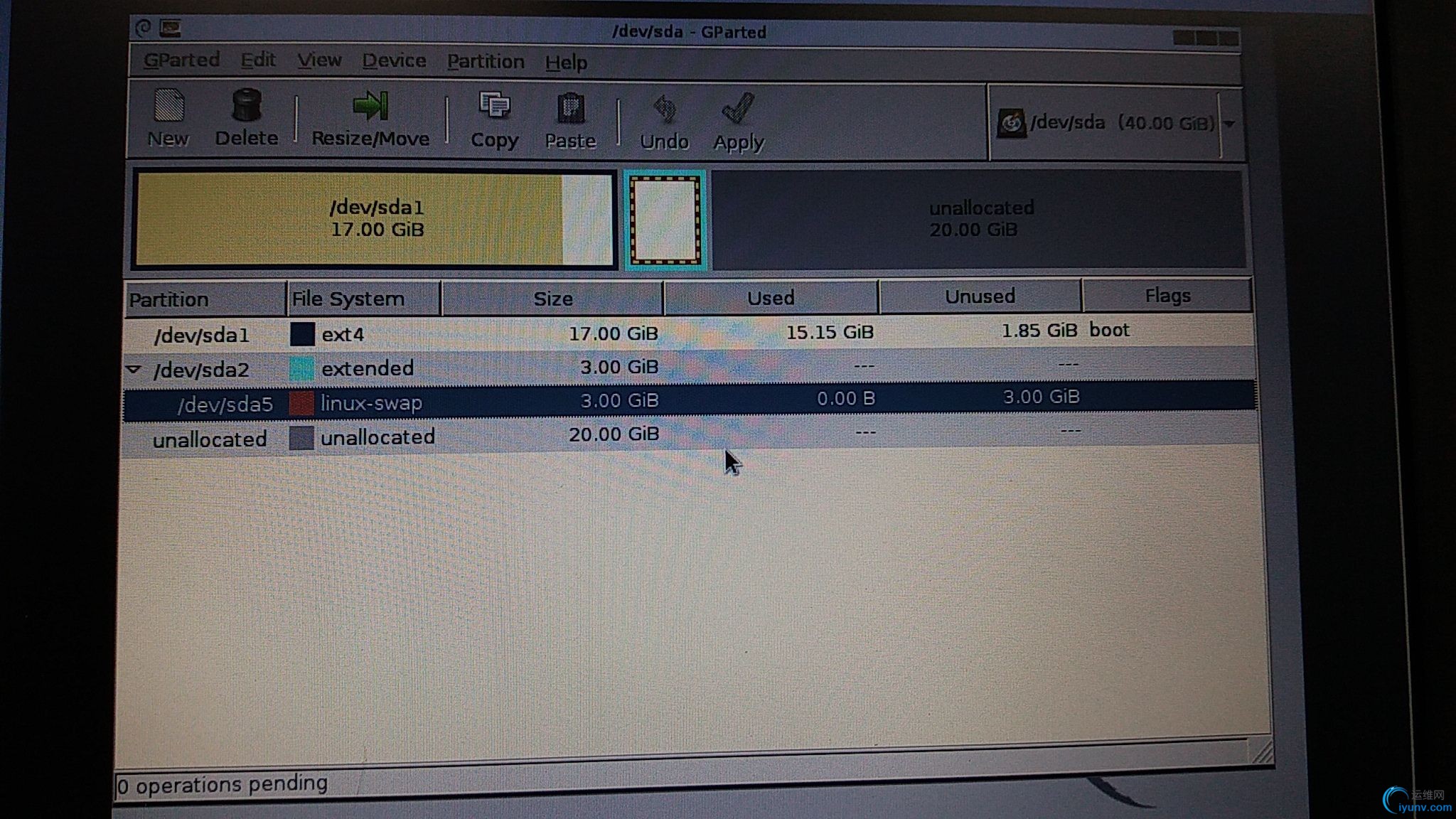

  根分区扩展前的截图:
  根分区扩展后,重建扩展、交换分区后的截图:
  上面的截图显示/dev/sda1分区已经被扩展为36.48GiB。在进入上面的画面前会有针对一些针对GParted的配
  置或选择,全部选择默认的即可(就是直接敲回车键)。
  我原本的磁盘分区非常简单,只有一个位于主分区的根分区、一个位于扩展分区的交换分区。由于扩展
  前两个分区的空间都是紧挨着的,如果要扩展,需先将原来的扩展分区(包括其中的交换分区)删除,然后
  用Resize/Move菜单来扩展主分区从而扩展根分区的大小,剩下的空间分别用于建立新的扩展分区,并从扩
  展分区中重新建立交换分区,最后用Apply菜单真正的将更改写回磁盘,完成后退出GParted工具。

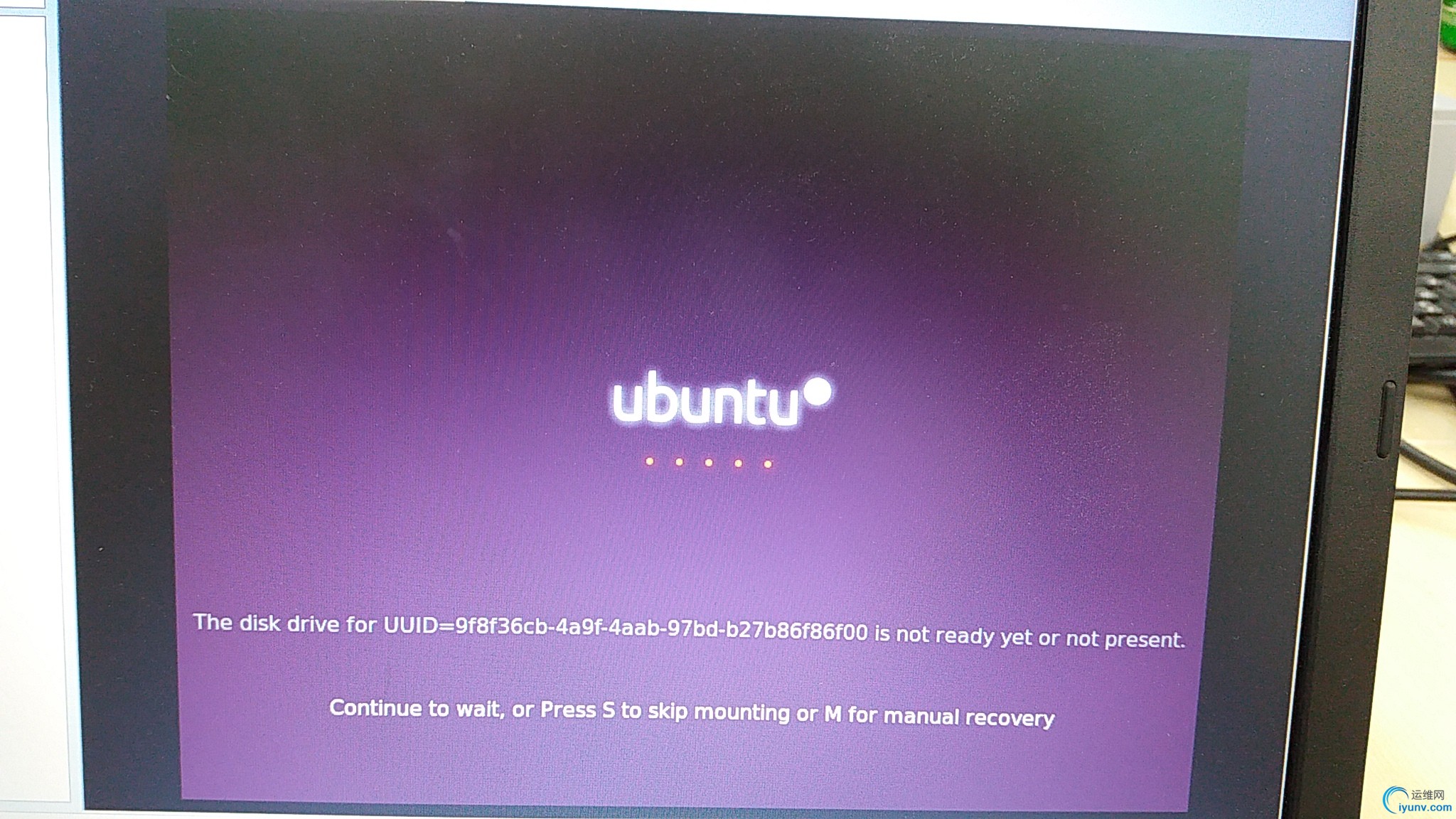

  完成上面的两步后,重启系统,系统已经能够工作了。但我们依然还有些收尾的工作要做,在启动界面
  的会看到一个提示信息,如下图:
  上面的提示信息是说有UUID=9f8f36cb-4a9f-4aab-97bd-b27b86f86f00磁盘驱动器没有准备好或者根本不存
  在。这样的信息够吓人,但好在我们还能进入系统。UUID应用于磁盘管理,是为了避免在多个磁盘或者其他
  磁盘驱动器加载顺序变动造成的混乱,将每个分区用唯一的UUID来标识,这样可以避免这样的问题。
  回到我们的问题,到底是什么造成了这个提示信息呢?因为和磁盘驱动器加载有关,所以我先查看了配
  置文件/etc/fstab,发现提示信息中UUID对应于swap分区的配置项;然后又用sudo blkid查看了重新调整了
  分区后swap的UUID,发现swap分区的UUID已经发生了变化(这是必然的,因为UUID是唯一的,UUID的生成规
  律是根据系统时间等等等等结合产生的)。到此,问题明了了,提示信息里UUID对应的旧的swap分区已经不
  存在了,要解决这个问题,需要将/etc/fstab中的swap分区的UUID更改为新的UUID。另外,由于Ubuntu系统
  从休眠状态唤醒也使用到了swap分区的UUID,所以还需要修改配置文件
  /etc/initramfs-tools/conf.d/resume,否则系统将无法从休眠状态正确恢复,系统会重启。将该配置文件
  中swap分区的UUID更新为新的swap分区UUID,然后运行命令
sudo update-initramfs -u -k $(uname -r)  更新目录/boot/下当前内核对应的initrd.img-xxx镜像文件,如果你有多个内核镜像在/boot目录下,要用
  -k参数指定你想要更新的内核版本,否则只会更新默认启动的内核版本的对应文件,而不是更新你当前运行
  内核的对应文件initrd.img文件。
  至此,修改完成,重启系统后,前面的提示信息不会再出现了。
