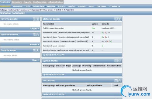

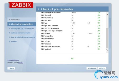

  http://ip/zabbix   user admin  password zabbix    然后下一步  安装即可
  安装完成后是这样的

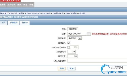

  如果要切换中文  点几右上角的profile  ---user    可以改语言。
