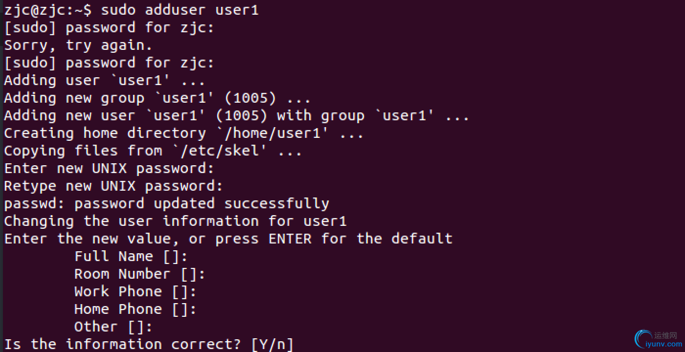

系统上创建admin用户
  $ sudo adduser admin
  可以得到系统的用户名admin和用户自己设置的密码

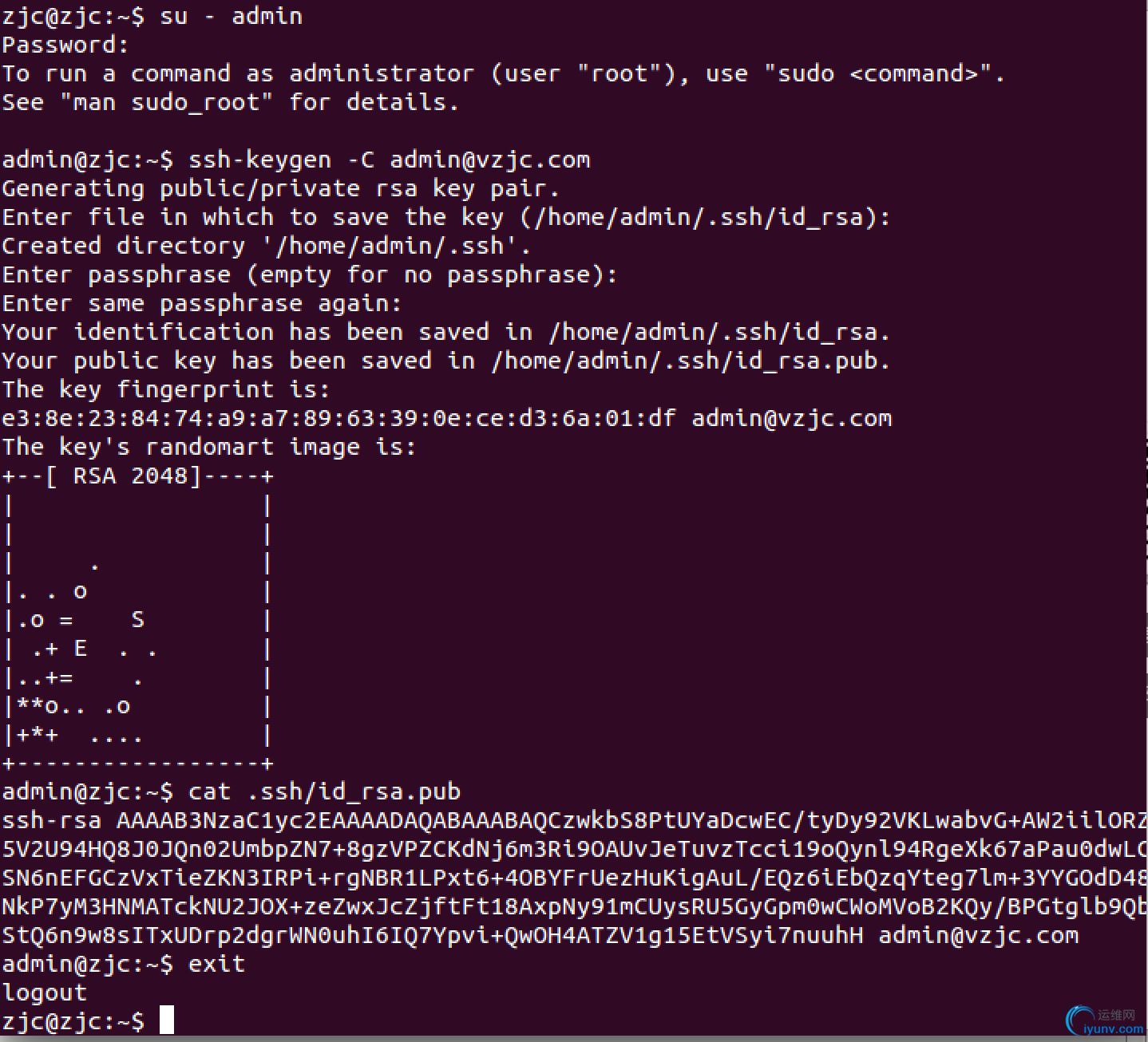

系统上登录admin账户,生成SSH密钥
$ su - admin
$ ssh-keygen -C admin@vzjc.com
$ cat .ssh/id_rsa.pub
$ exit1234

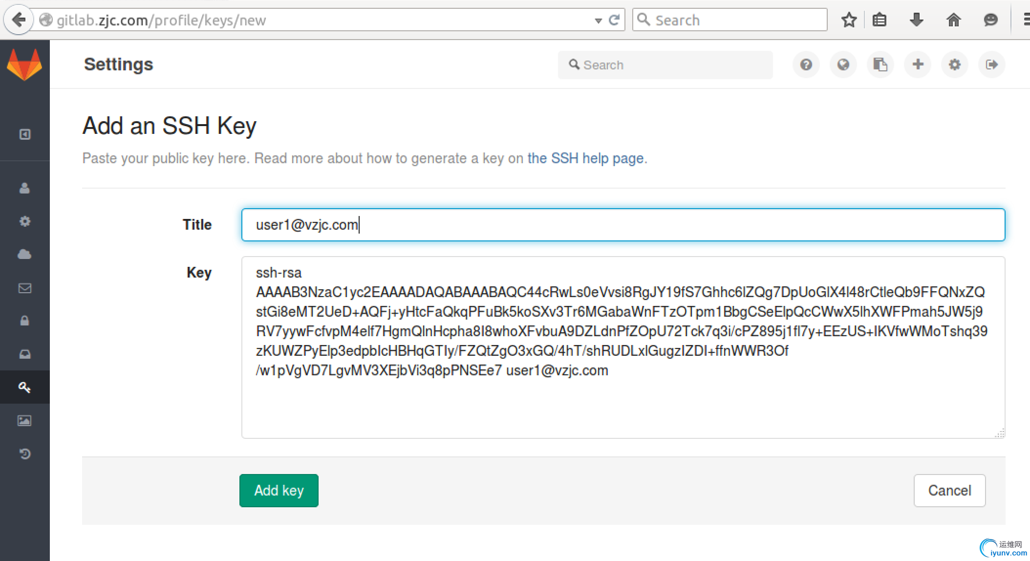

在Gitlab系统上更新SSH公钥

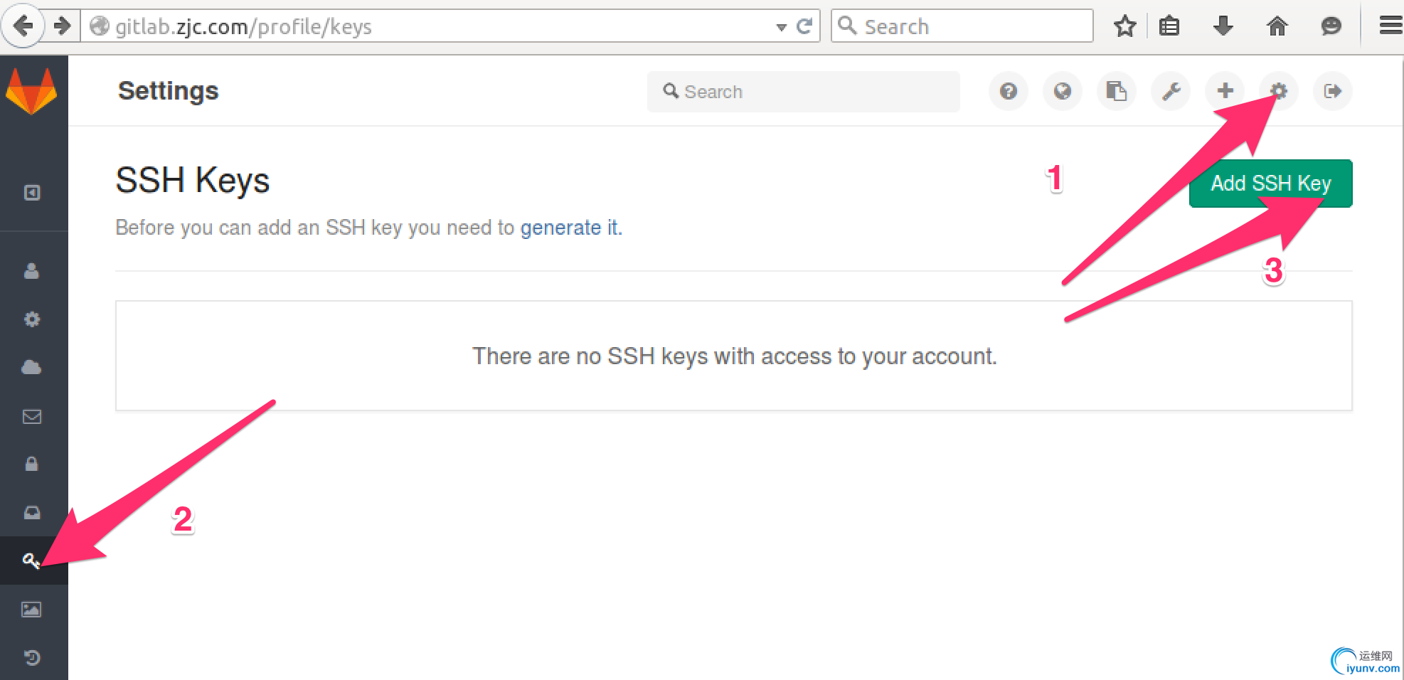

  •   用root账号登录http://gitlab.zjc.com
  •   点击页面右上角的Profile Settings - 点击左侧的SSH Keys小钥匙图标 - 点击Add SSH Key。在Key对应的输入框中输入上段落$cat .ssh/id_rsa.pub显示的公钥全文,点击Title,应该会自动填充为admin@vzjc.com

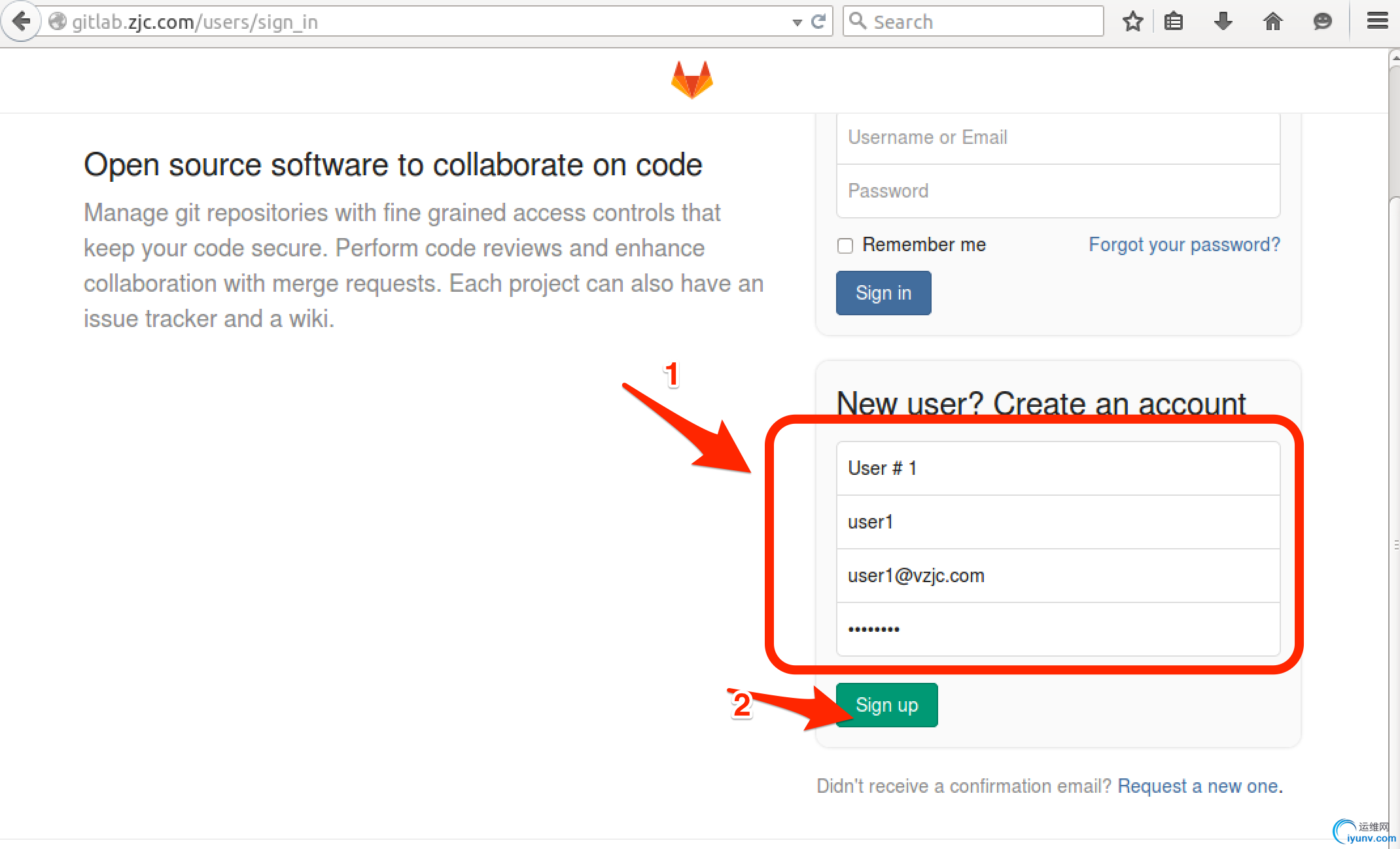

Gitlab上创建用户user1
  •   打开http://gitlab.zjc.com, 如果当前页面为登录状态就退出登录
  •   进入注册页面,输入注册信息,点击Sign up按钮来注册用户user1。
  •   登录邮箱点击验证连接,在Gitlab上成功创建user1账号

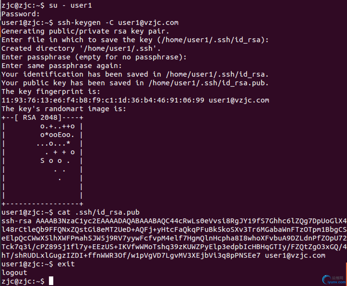

Ubuntu系统上创建user1账号,生成SSH秘钥
$ sudo adduser user1
$ su - user1
$ ssh-keygen -C user1@vzjc.com
$ exit12345

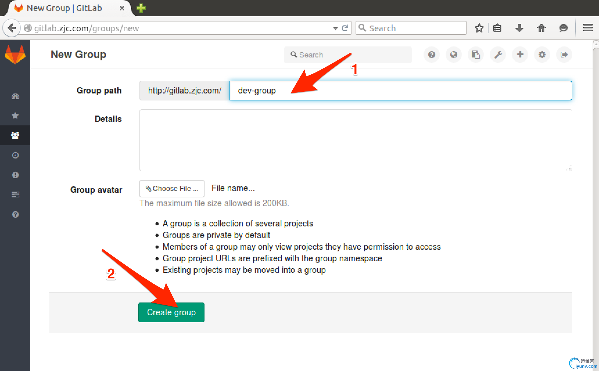

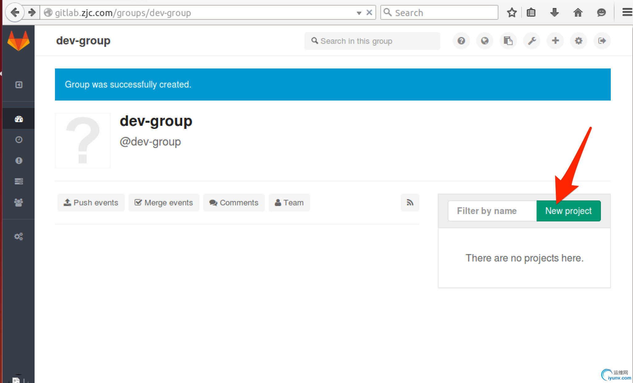

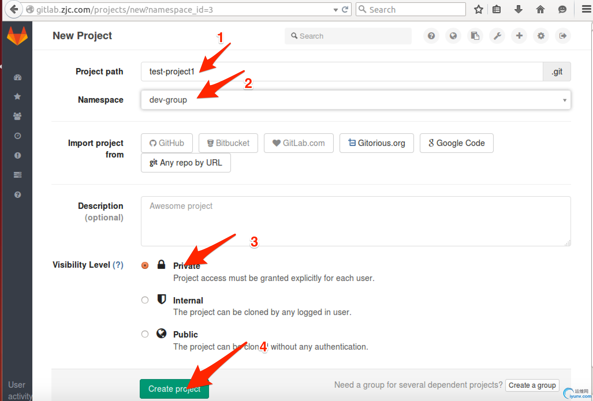

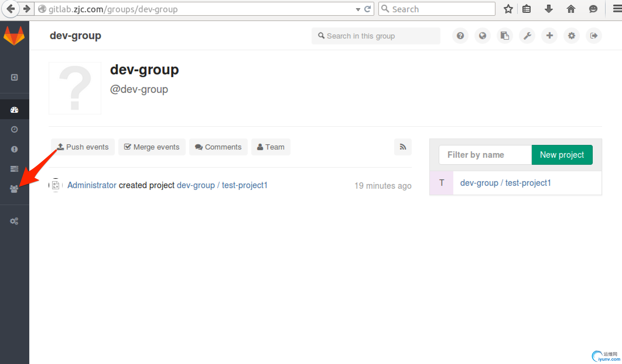

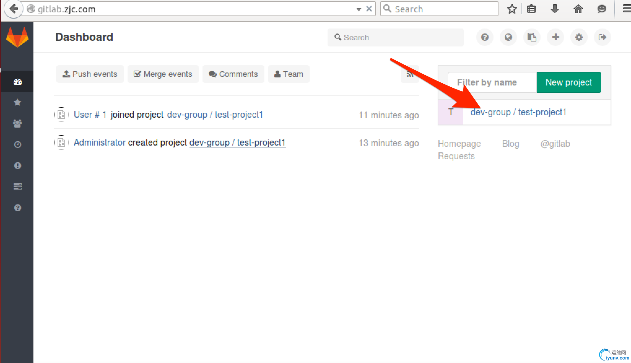

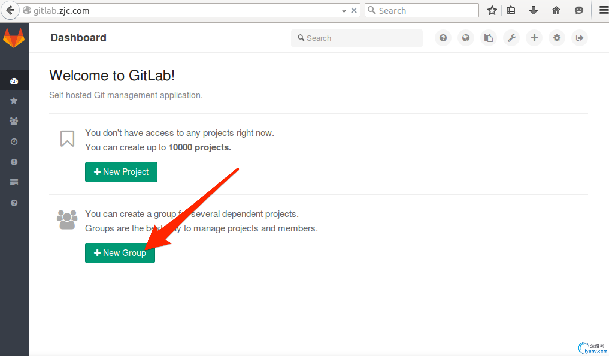

用root登录Gitlab,创建新Group为dev-group

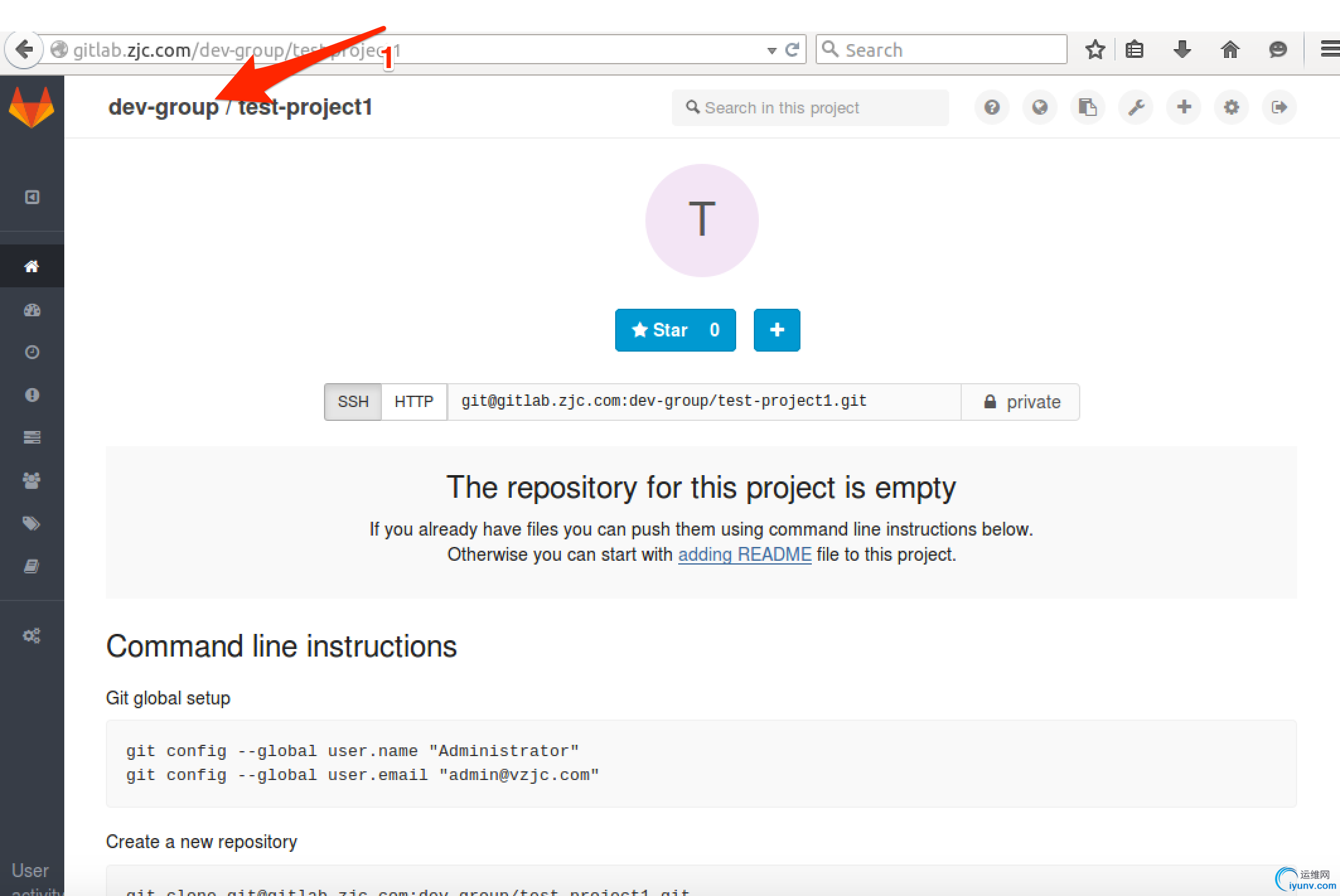

在dev-group中创建新项目test-project1
  点击 test-project1 工程界面左上的 dev-group

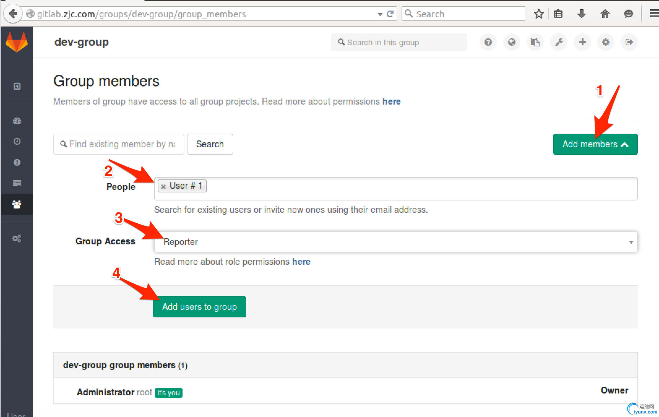

  点击 Members

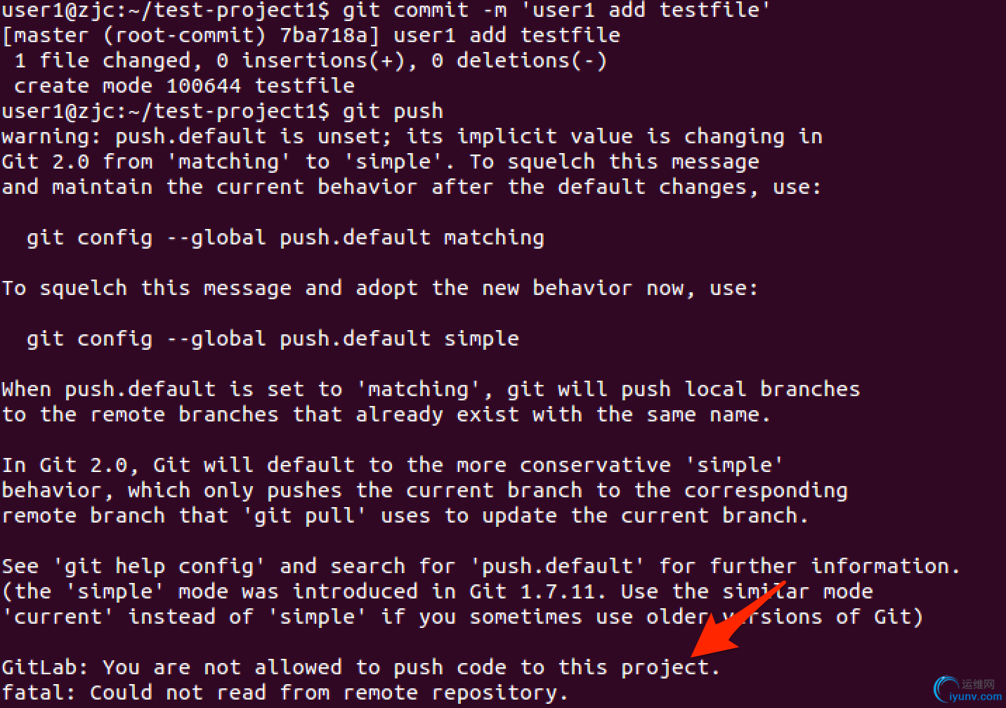

  把 user1 作为 Reporter 身份添加到组 dev-group (Reporter可以下载代码但是没上传权限)

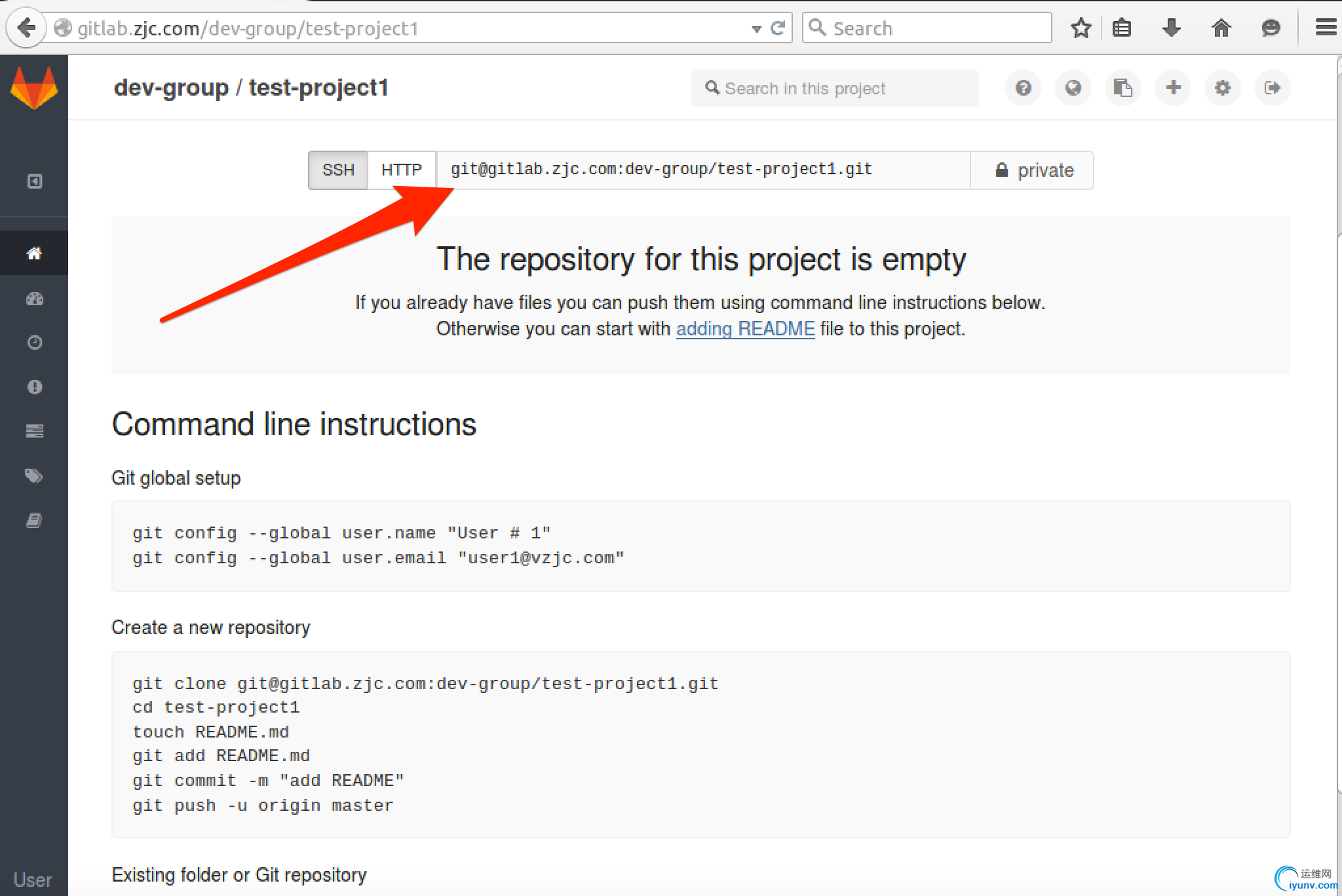

用user1登录Gitlab,查看新项目test-project1的git地址
  地址为git@gitlab.zjc.com:dev-group/test-project1.git

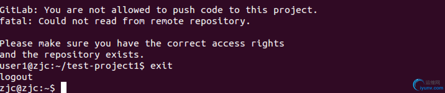

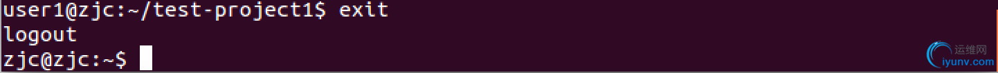

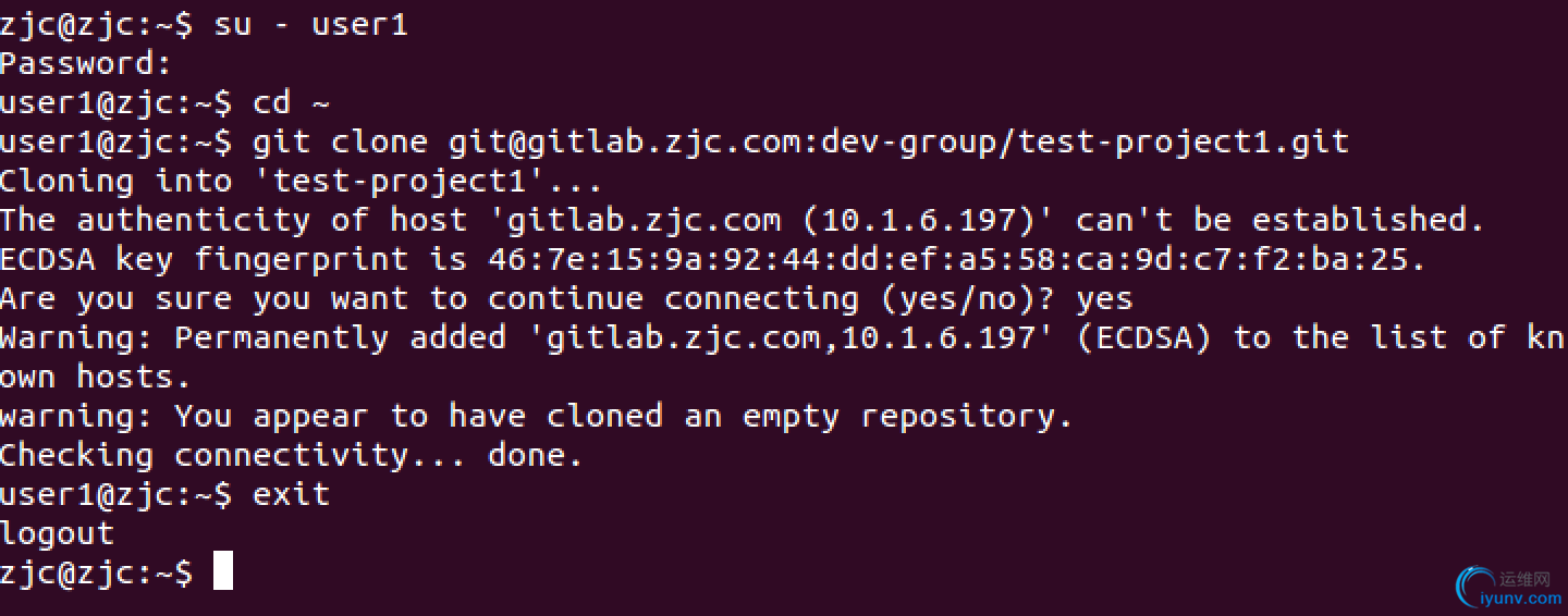

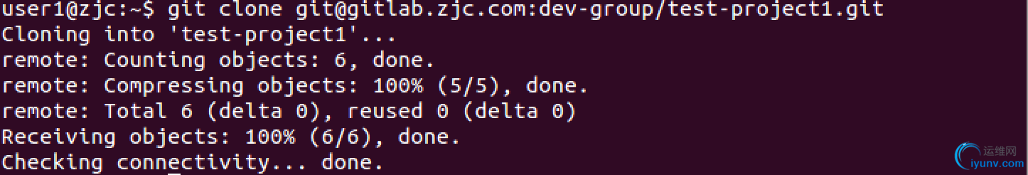

系统上登录user1,克隆工程,测试权限
$ su - user1
$ cd ~
$ git clone git@gitlab.zjc.com:dev-group/test-project1.git
$ exit1234
$ su - user1
$ cd ~/test-project1/
$ git config --global user.name 'user1'$ git config --global user.email 'user1@vzjc.com'$ touch testfile
$ git add .
$ git commit -m 'user1 add testfile'$ git push
$ exit123456789

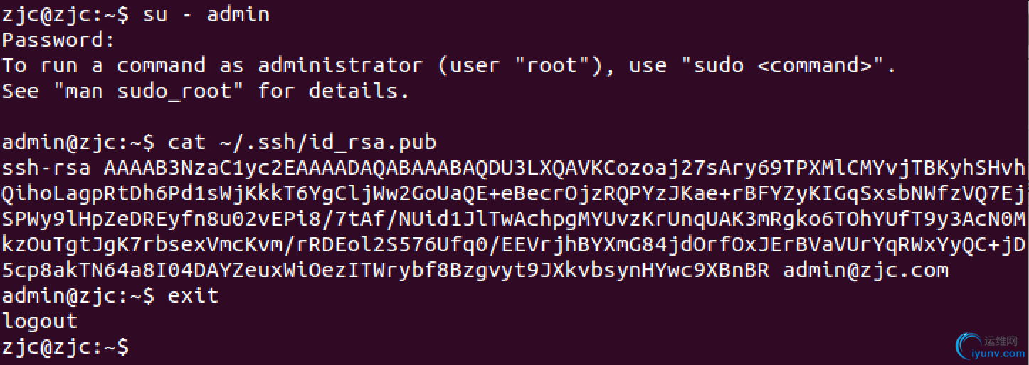

系统上登录admin,并获取上步创建的公钥
$ su - admin
$ cat ~/.ssh/id_rsa.pub
$ exit123

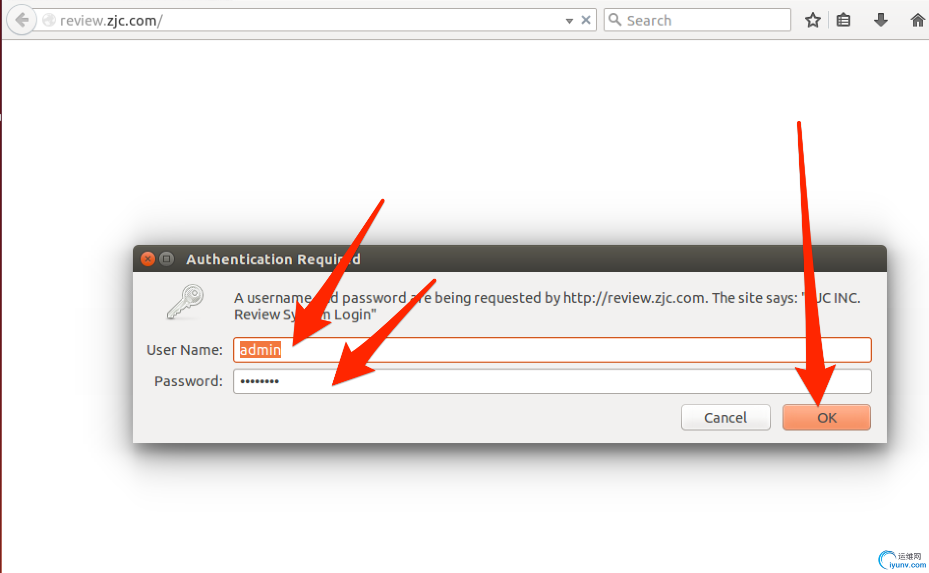

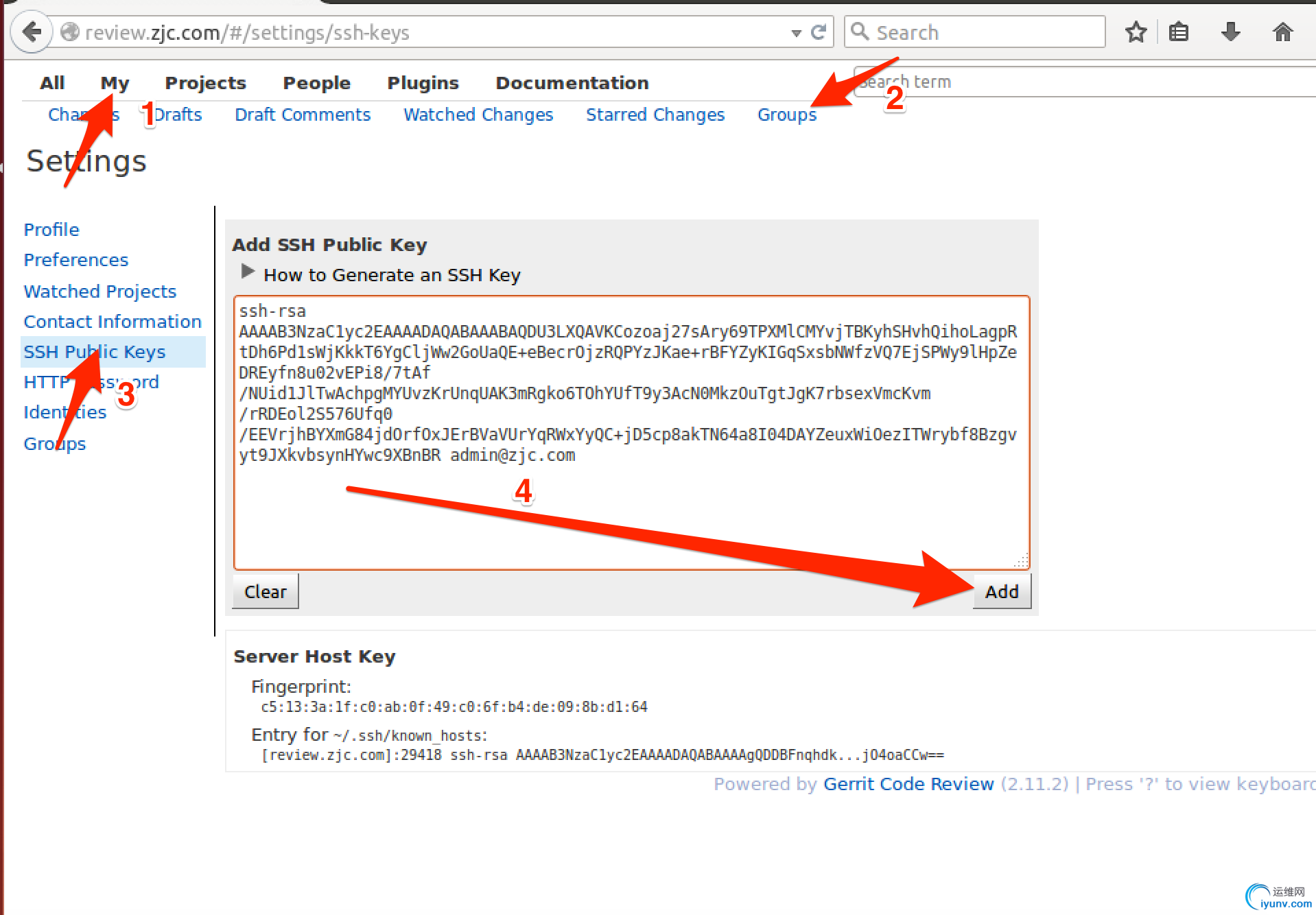

用admin账户登录gerrit,更新SSH公钥

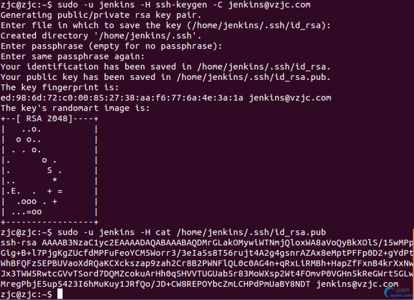

  •   为系统用户jenkins创建ssh秘钥,并查看公钥
      也可以用前面的su - jenkins登录后再操作。这样就不用sudo -u jenkins -H前缀了
    $ sudo -u jenkins -H ssh-keygen -C jenkins@vzjc.com
    $ sudo -u jenkins -H cat /home/jenkins/.ssh/id_rsa.pub

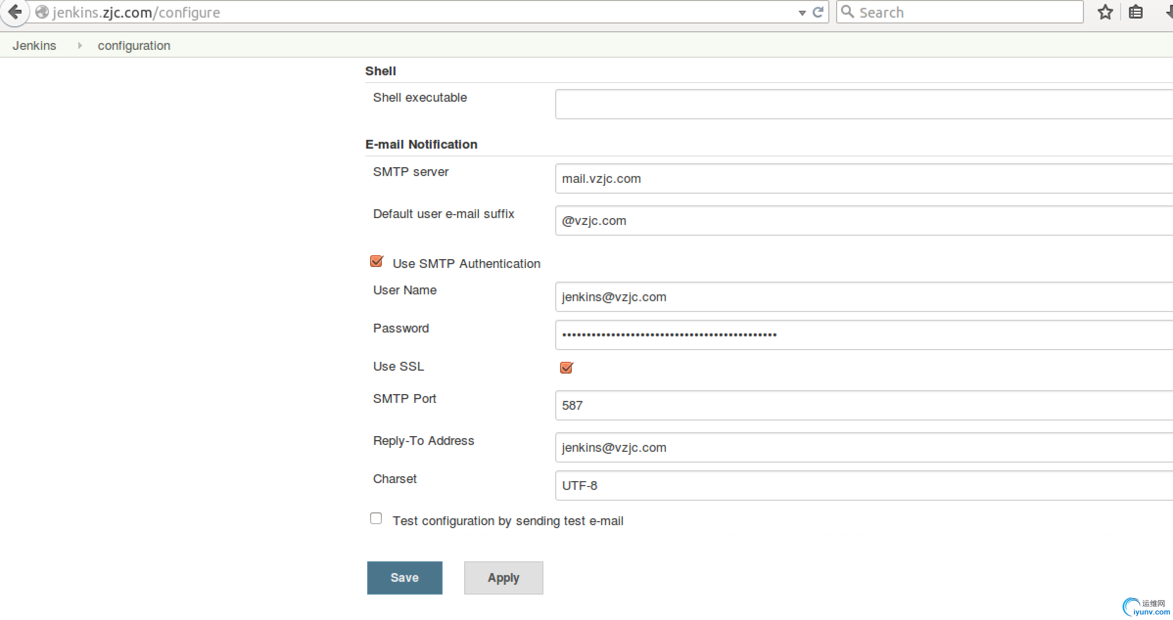

用jenkins登录Gerrit,更新SSH公钥为系统用户jenkins的公钥Jenkins系统的SMTP设置 (根据具体情况配置)

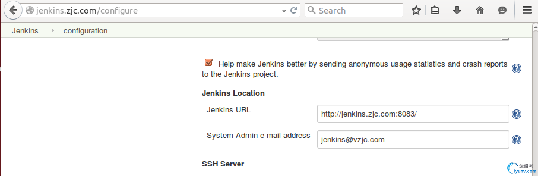

  主页面->Manage Jenkins->Configure System
  •   Jenkins Location ->System Admin e-mail address : jenkins@vzjc.com
  •   E-mail Notification
    •   勾选Test configuration by sending test e-mail,然后在出现的框中填admin@vzjc.com,测试如果出错(好吧,如果用vzjc.com的邮件服务器是肯定会出错)Unrecognized SSL message, plaintext connection,则参考这个设置
    •   SMTP server : mail.vzjc.com
    •   Default user e-mail suffix : @vzjc.com
    •   勾选Use SMTP Authentication
    •   User Name : jenkins@vzjc.com
    •   Password : 输入您设置的密码
    •   勾选Use SSL
    •   SMTP Port : 587
    •   Reply-To Address : jenkins@vzjc.com
    •   Charset : UTF-8

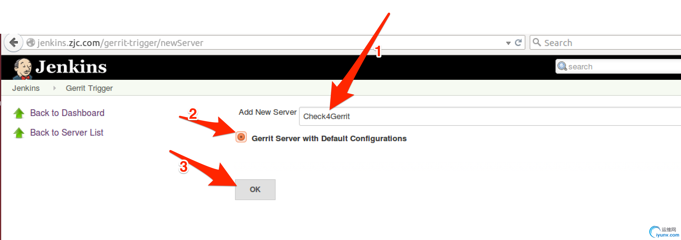

设置Gerrit Trigger
  主页面->Manage Jenkins->Gerrit Trigger->Add New Server
  •   Add New Server : Check4Gerrit
  •   勾选 Gerrit Server With Default Configurations
  •   Hostname : review.zjc.com
  •   Frontend URL : http://review.zjc.com
  •   Username : jenkins
  •   E-mail : jenkins@vzjc.com

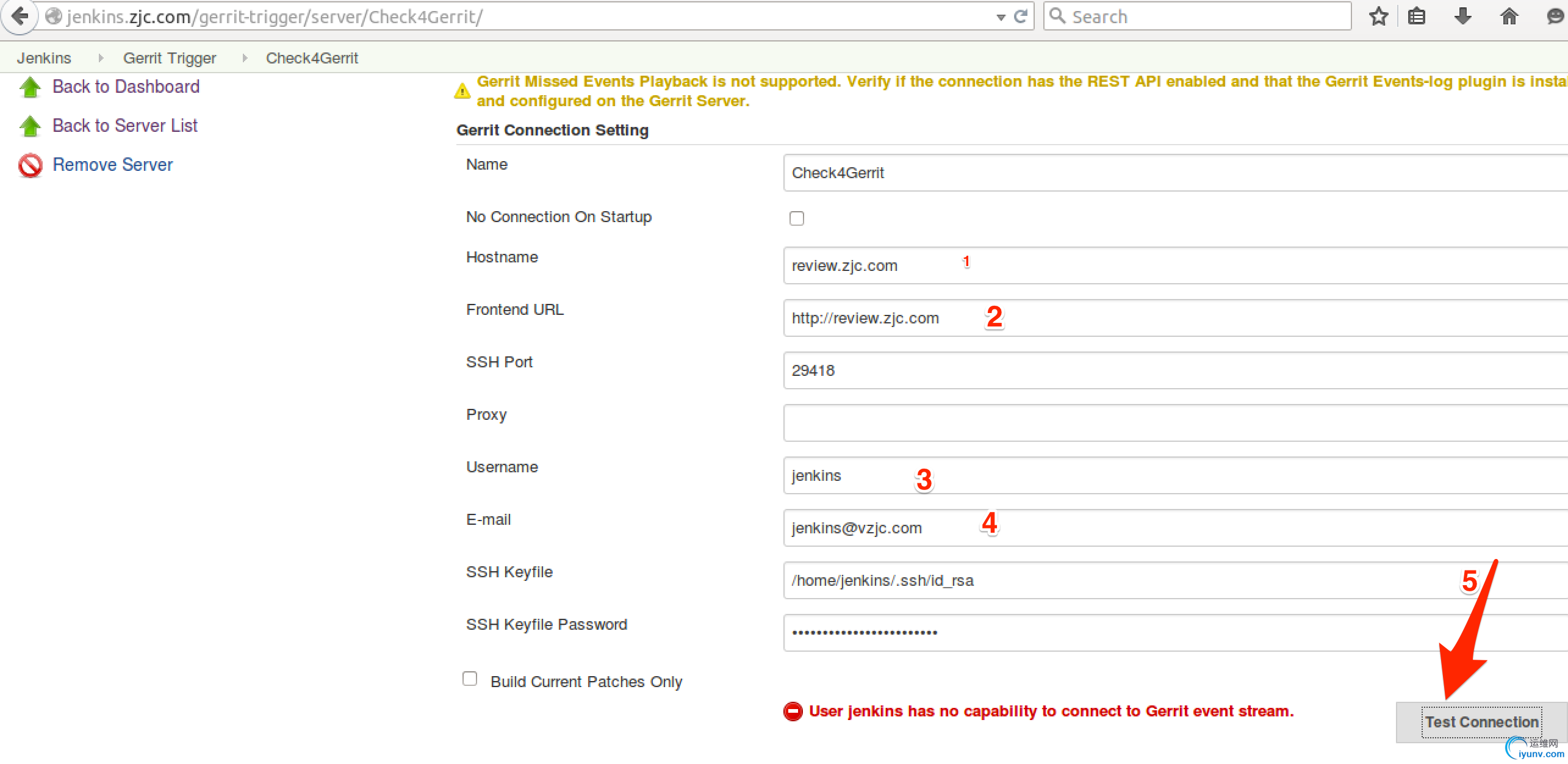

  如果点击Test Connection后出现如图所示的错误User jenkins has no capability to connect to Gerrit event stream.,这是因为因Jenkins 没有权限监听 Gerrit 的 ‘Stream Events’,可如此配置
  点击Test Connection,出现的字符串为 success 则代表配置成功
  点击下方的保存按钮来保存设置

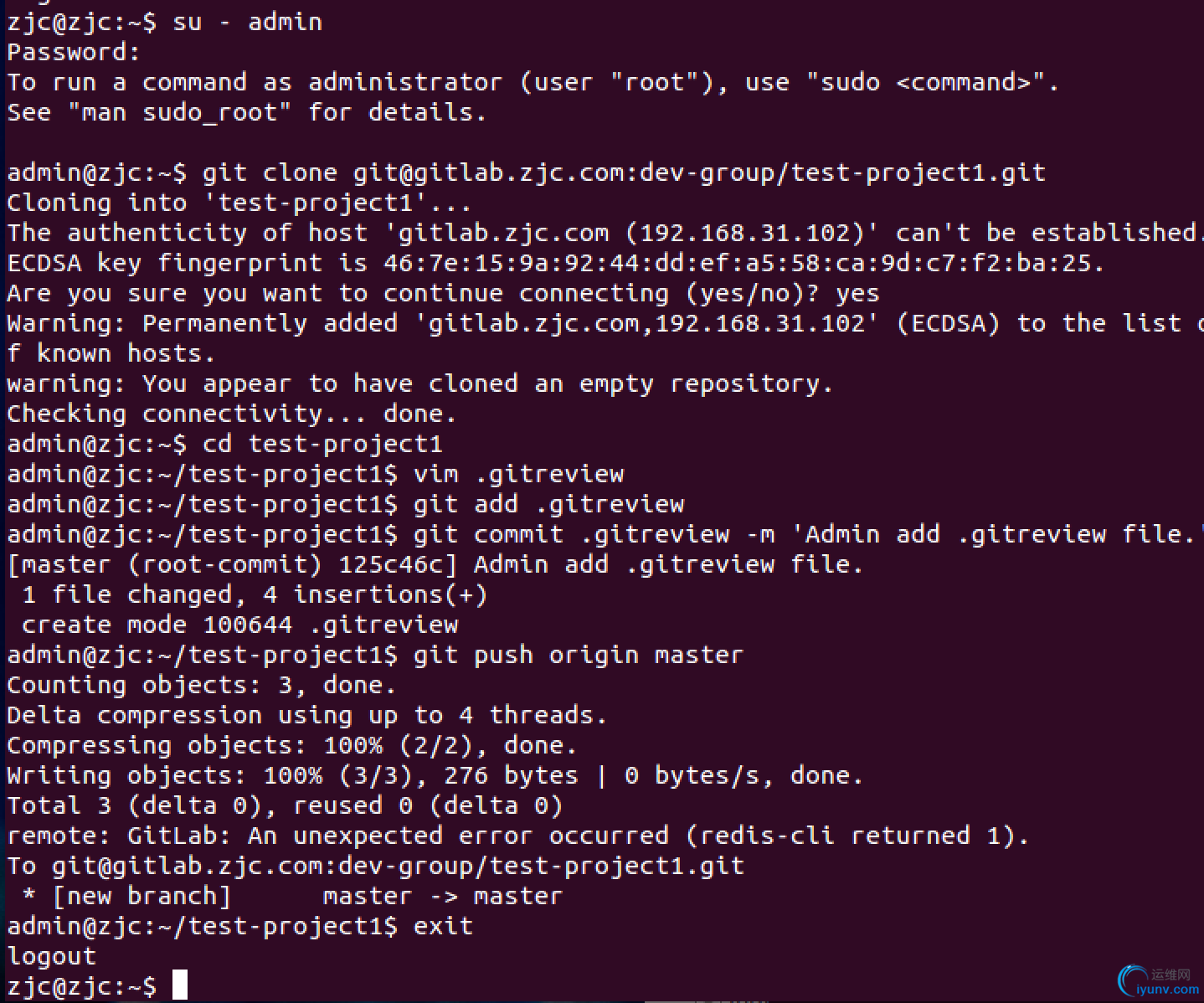

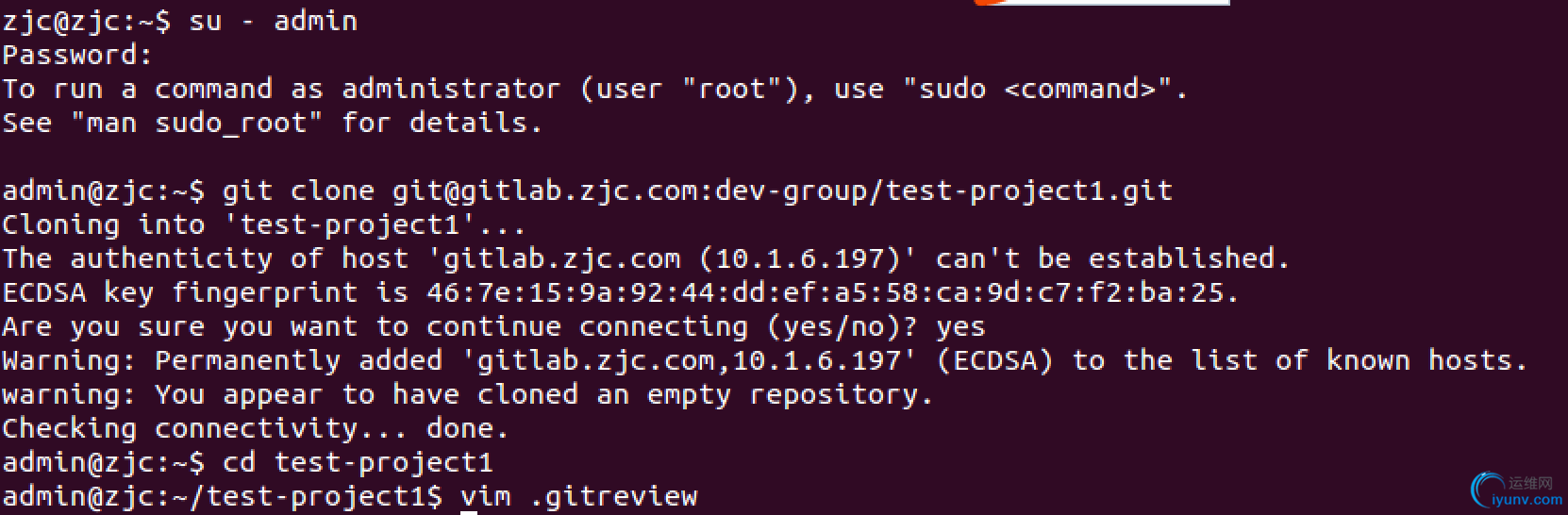

用 admin用户添加.gitreview 文件
$ su - admin
$ cd test-project1
$ vim .gitreview1234
  文件内容为:
[gerrit]host=review.zjc.comport=29418project=test-project1.git1234
添加.gitreview到版本库
$ git add .gitreview
$ git config --global user.name 'admin'$ git config --global user.email 'admin@vzjc.com'$ git commit .gitreview -m 'add .gitreview file by admin.'$ git push origin master
$ exit123456

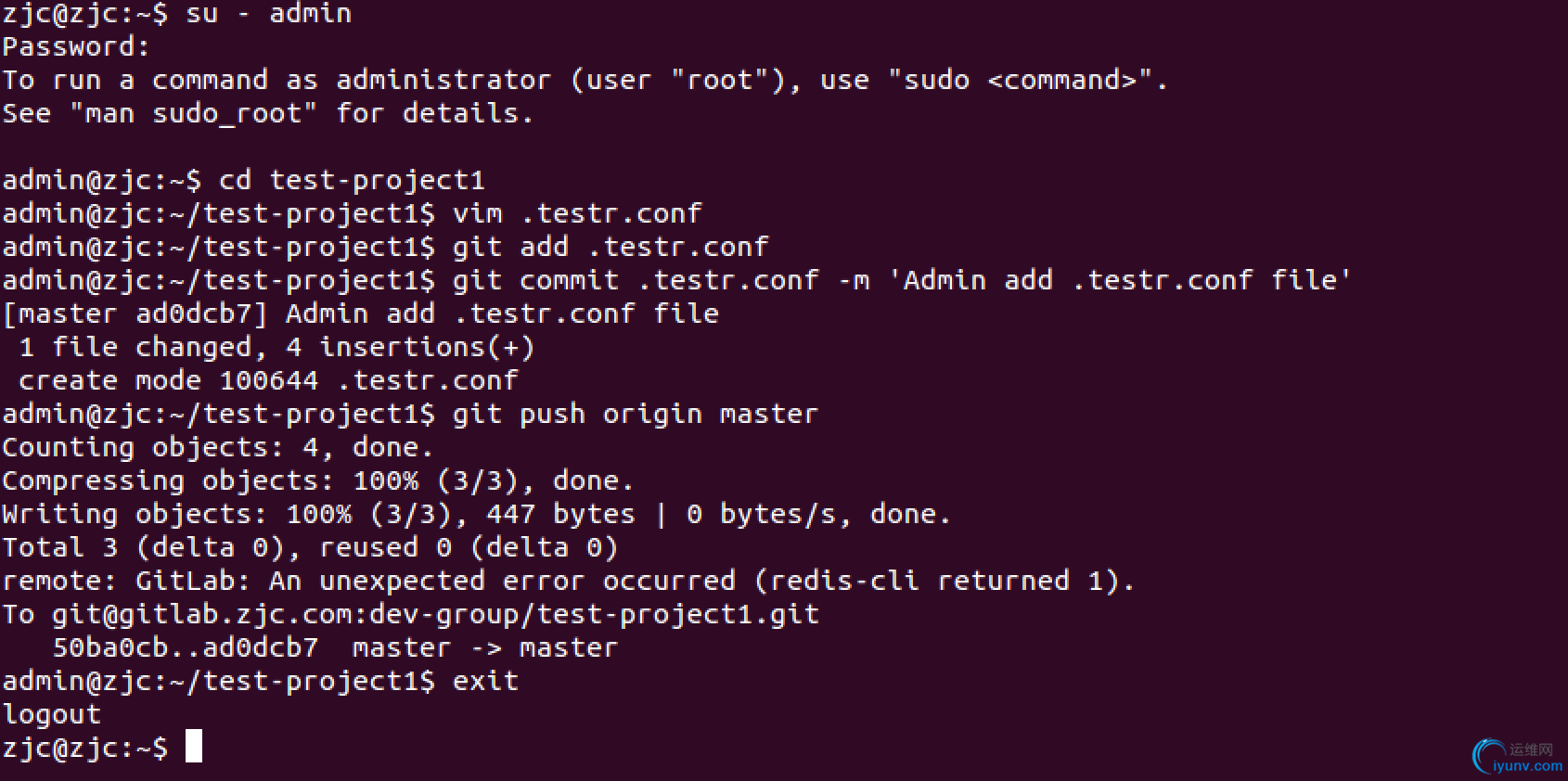

用 admin用户添加.testr.conf 文件
Python 代码我使用了 testr,需要先安装 testr 命令
$ sudo apt-get install python-pip
$ sudo pip install testrepository12
在 test-project1 这个项目中添加 .testr.conf 文件
$ su - admin
$ cd test-project1
$ vim .testr.conf123
  文件内容为:
[DEFAULT]
test_command=OS_STDOUT_CAPTURE=1 OS_STDERR_CAPTURE=1 OS_TEST_TIMEOUT=60 ${PYTHON:-python} -m subunit.run discover -t ./ ./ $LISTOPT $IDOPTIONtest_id_option=--load-list $IDFILEtest_list_option=—list1234
提交到版本库中
$ git add .testr.conf
$ git commit .testr.conf -m 'add .testr.conf file by admin'$ git push origin master
$ exit1234

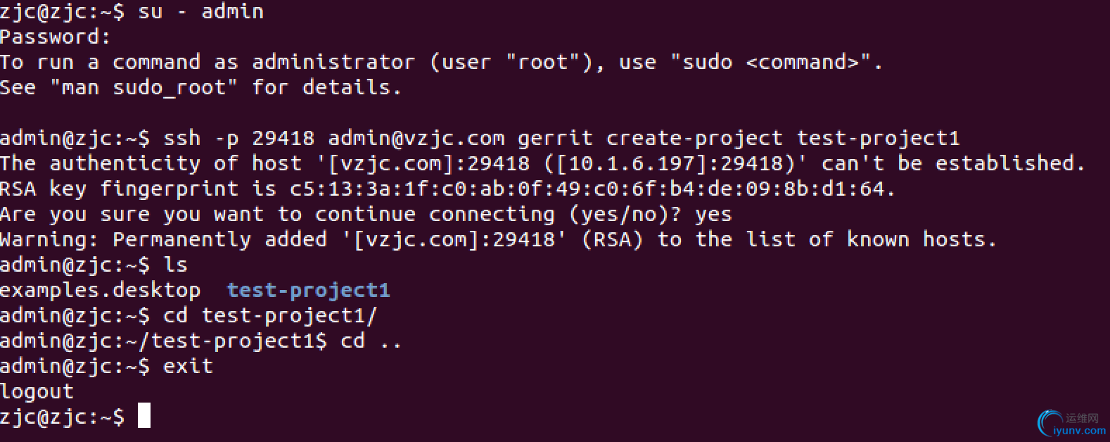

用 admin 用户在 Gerrit 上创建 test-project1 项目
$ su - admin
$ ssh -p 29418 admin@vzjc.com gerrit create-project test-project1
$ exit123

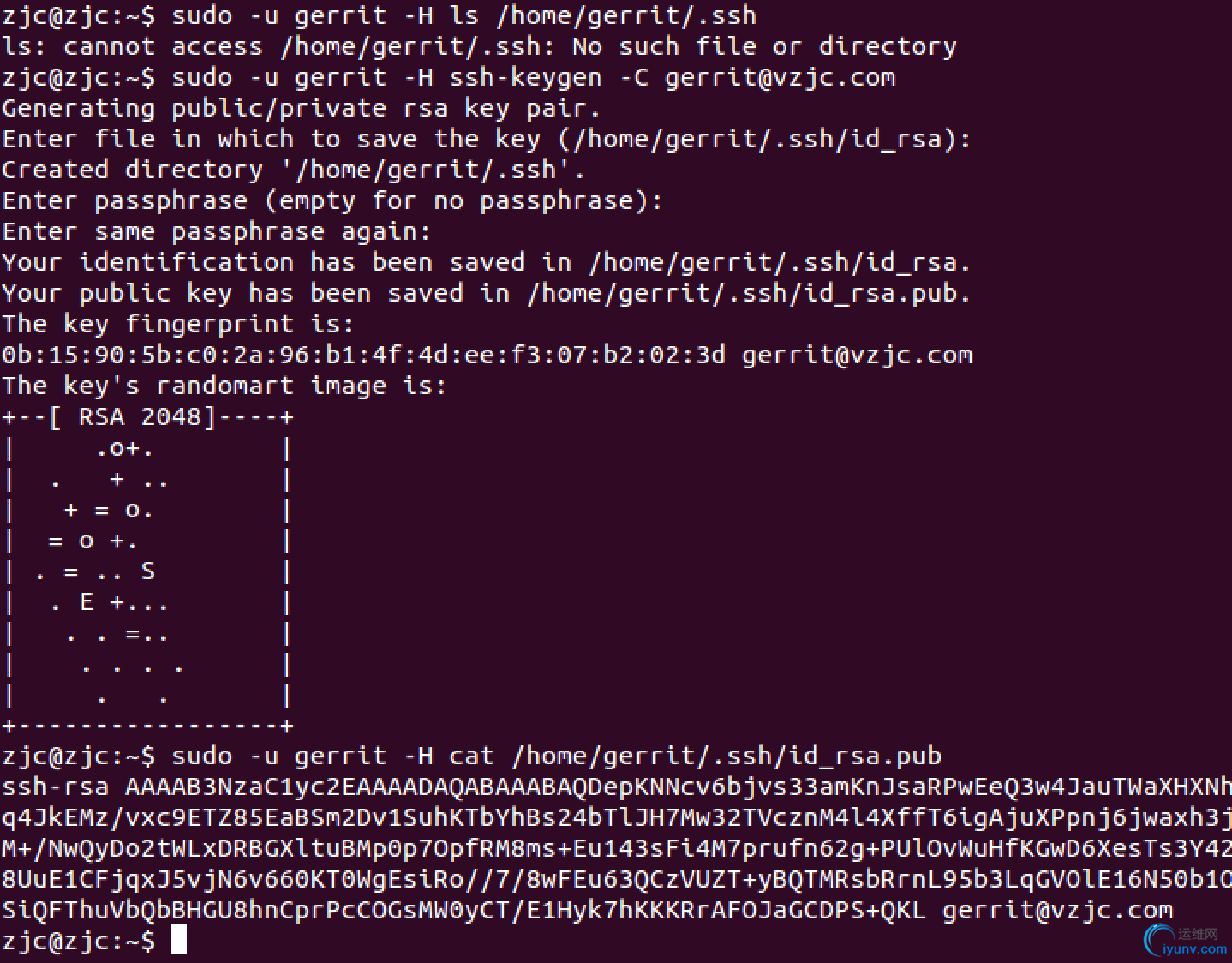

  因为gerrit用户无访问gitlab的权限。所以要先看是否gerrit用户下已经存在了id_rsa密钥,如果没有则创建,然后把公钥加入到gitlab的admin账户上(这里加到 admin 账户上,是因为后面Gerrit系统还会有个复制 git 库到 Gitlab的功能,需要管理员权限)
赋予gerrit用户访问 test-project1 的权限
$ sudo -u gerrit -H ls /home/gerrit/.ssh
$ sudo -u gerrit -H ssh-keygen -C gerrit@vzjc.com
$ sudo -u gerrit -H cat /home/gerrit/.ssh/id_rsa.pub123
  •   用 root 登录Gitlab,把公钥添加到 admin 的SSH Key上 - 额,这是因为,Gerrit使用gerrit用户身份运行的,而Gerrit得git库复制功能需要权限复制到Gitlab上

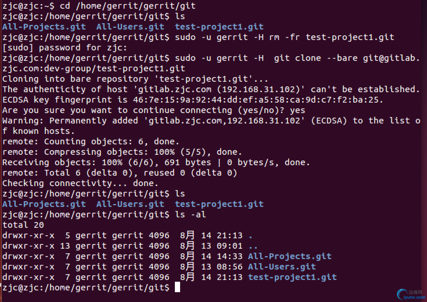

以 gerrit身份克隆 test-project1
$ cd /home/gerrit/gerrit/git
$ sudo -u gerrit -H rm -fr test-project1.git
$ sudo -u gerrit -H  git clone --bare git@gitlab.zjc.com:dev-group/test-project1.git123

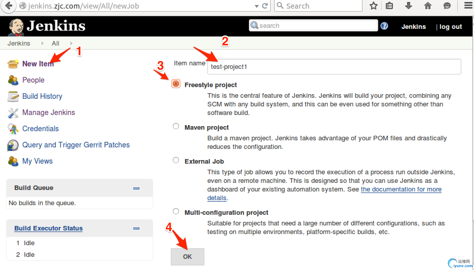

Jenkins上创建项目
添加 test-project1工程
  •   用 jenkins 登录 Jenkins http://jenkins.zjc.com
  •   New Item页面设置
    •   Item name : test-project1
    •   Freestyle project

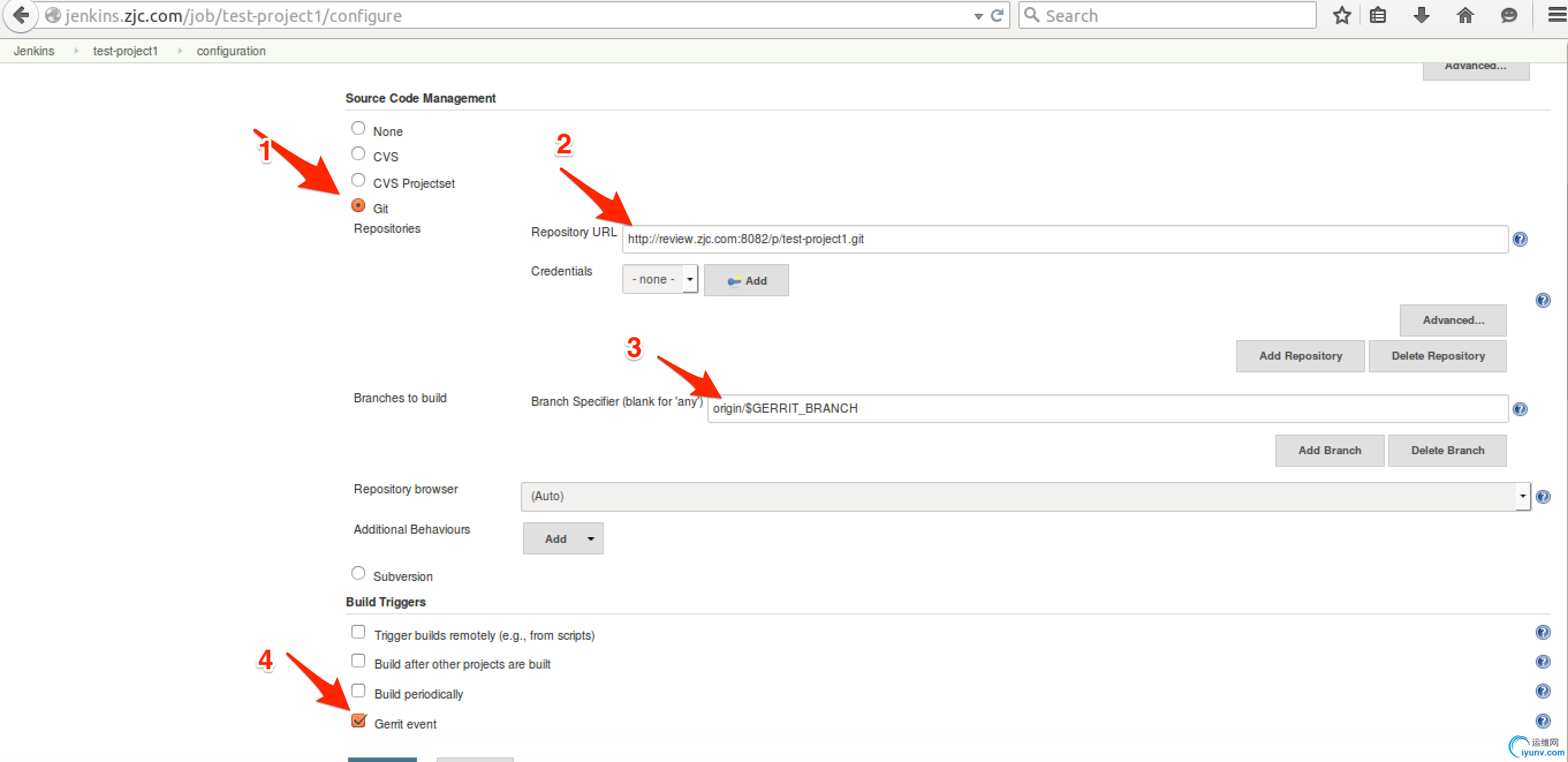

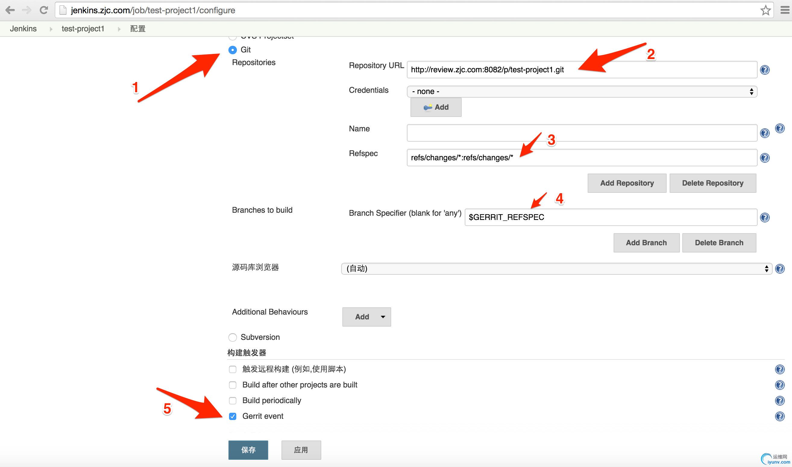

  •   Git页面设置
    To get the Git Plugin to download your change; set Refspec to $GERRIT_REFSPEC and the Choosing strategy to Gerrit Trigger. You may also need to set 'Branches to build' to $GERRIT_BRANCH.   If this does not work for you set Refspec to refs/changes/*:refs/changes/* and 'Branches to build' to $GERRIT_REFSPEC
    Note: Be aware that $GERRIT_BRANCH and $GERRIT_REFSPEC are not set in the Ref Updated case. If you want to trigger a build, you can set Refspec and 'Branches to build' to $GERRIT_REFNAME.
    •   Source Code Management : Git
    •   Respostories : http://review.zjc.com:8082/p/test-project1.git
    •   Branches to build : origin/$GERRIT_BRANCH
    •   Build Triggers : Gerrit event
    •   按下文来配置,上面的无效 - 来自 这里

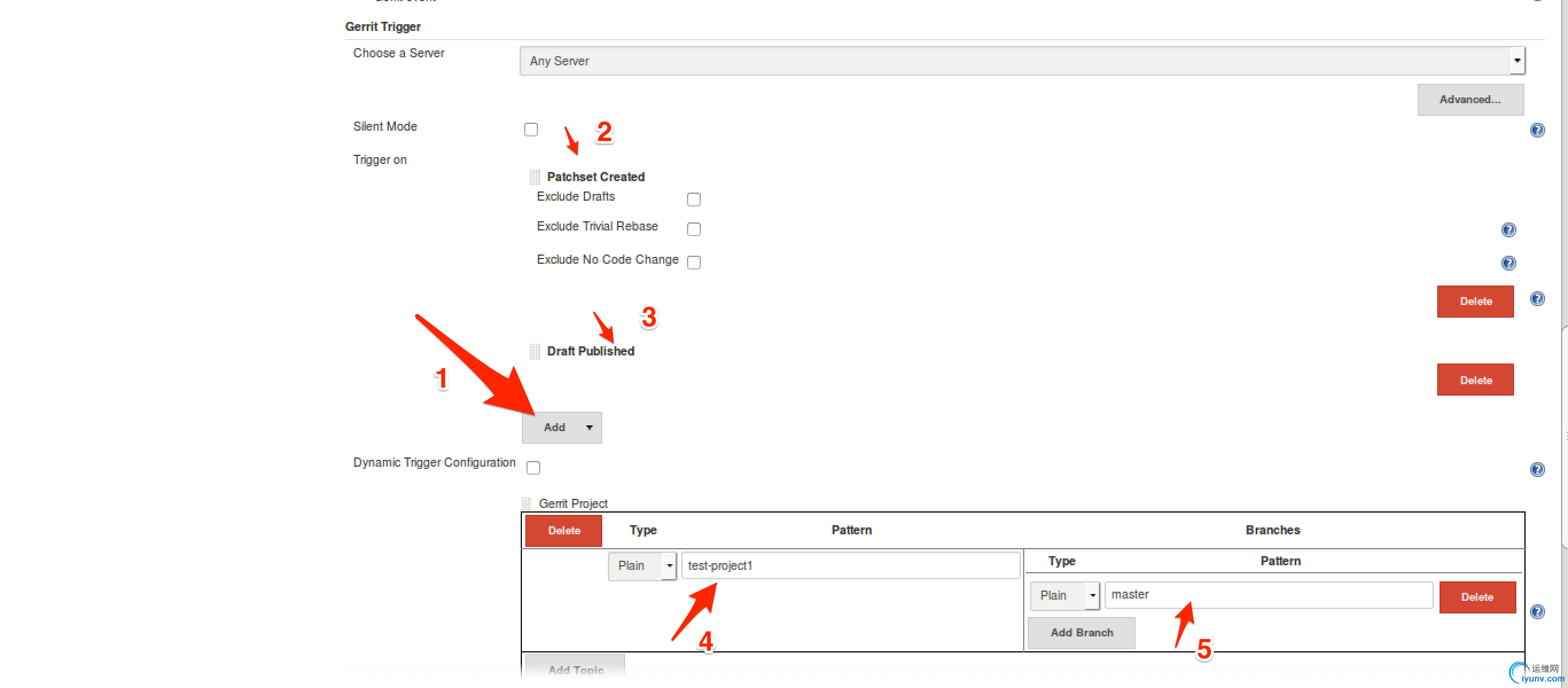

  •   Gerrit Event页面设置
    •   Pattern : test-project1
    •   Branches : master
    •   Trigger on : 点击 Add 分别添加 Patchset CreatedDraft Published
    •   Dynamic Trigger Configuration

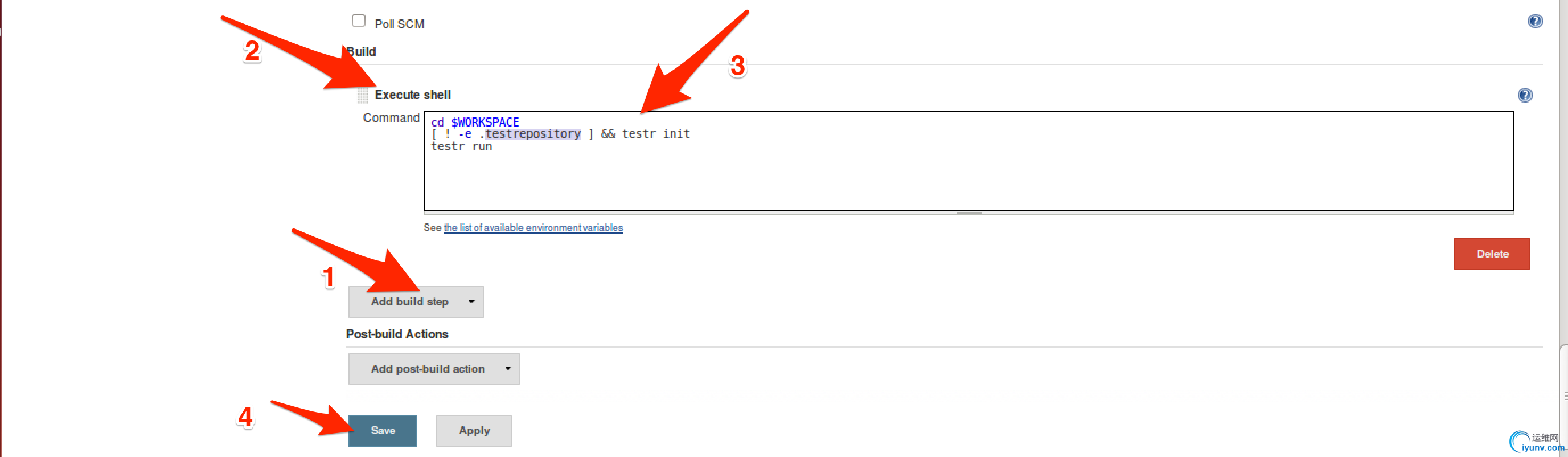

  •   Build页面设置
    •   Add build step -> Execute shell
        cd $WORKSPACE
        [ ! -e .testrepository ] && testr init
        testr run

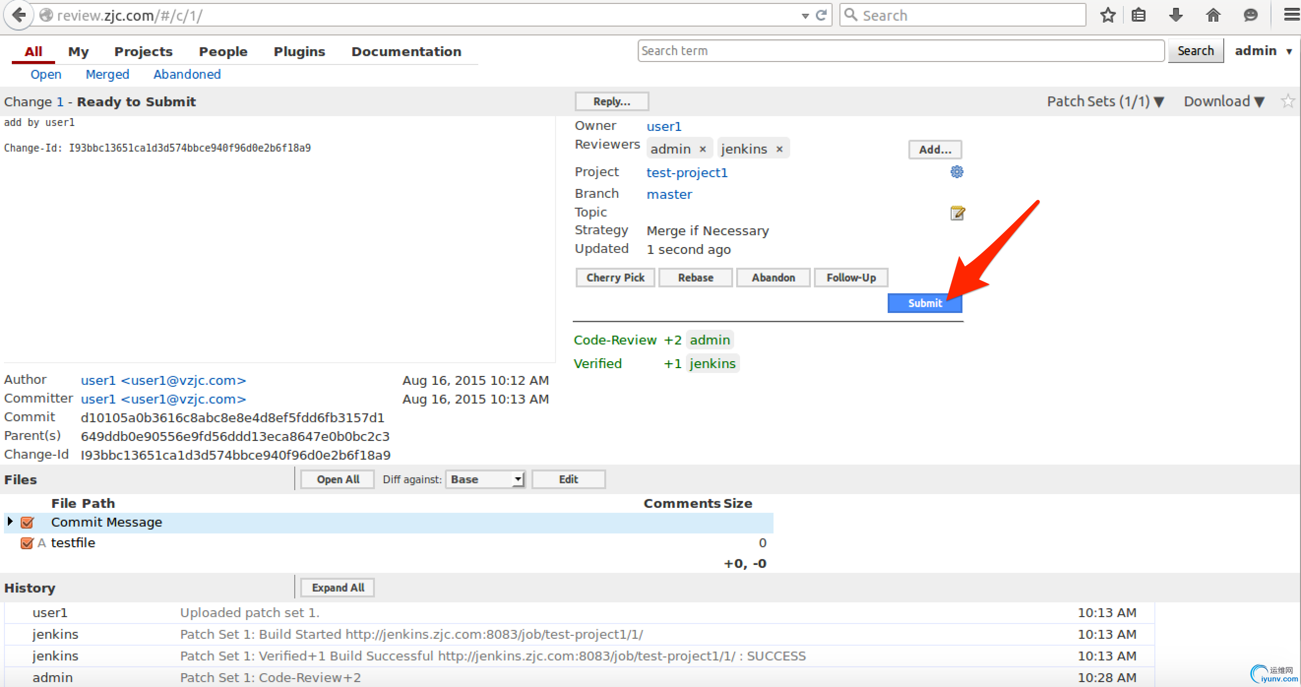

测试

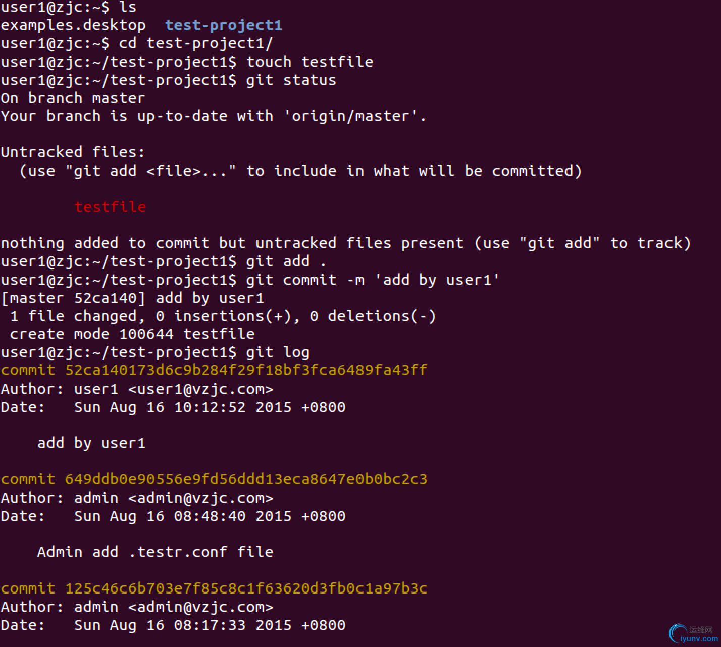

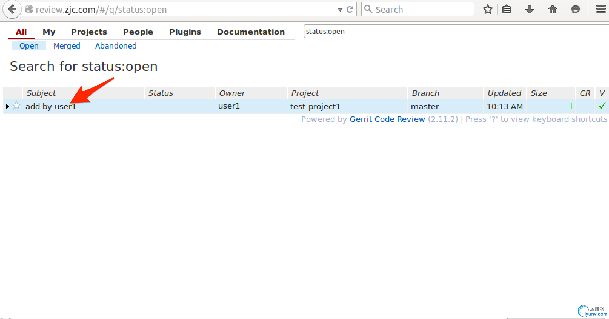

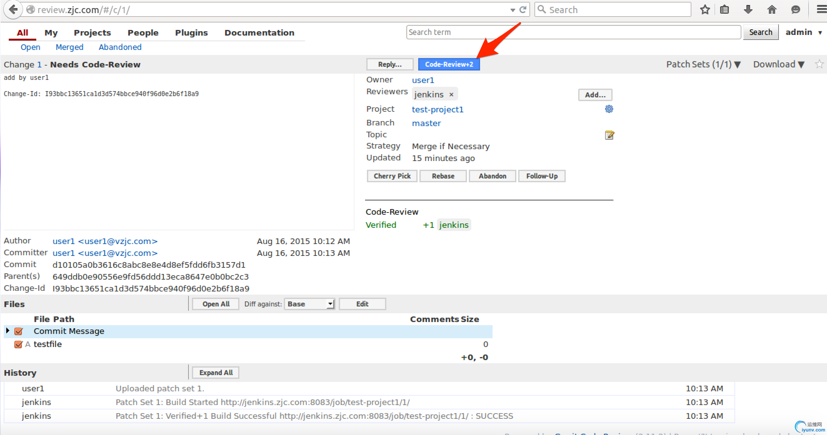

系统上 用 user1 提交一个更改
  •   用 user1 登录
  •   删除目录 test-project1
  •   克隆 test-project1 工程
  •   进入 test-project1 目录
  •   添加文件、提交
  •   git review 增加 review 到Gerrit
$ su - user1
$ rm -rf test-project1/
$ cd test-project1/
$ touch testfile
$ git add .
$ git commit -m 'add by user1'$ git review
$ exit123456789
  我的环境还有一个问题 第一次 git review没有问题,但是如果用 git commit --amend修改了提交信息,再次git reivew机会出现error: unpack failed: error Missing tree的错误,折中解决方案看这里
admin 登录 Gerrit 系统,通过验证,提交
登录 Gitlab
  查看 test-project1 工程,可以看到新增加文件操作已经同步过来了
