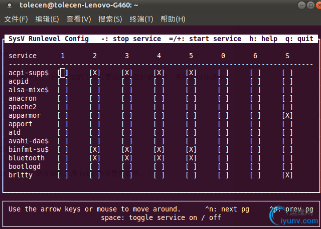

sysv-rc-conf使用
  [plain] view plaincopy
  •   sudo apt-get install sysv-rc-conf
  它具有操作简单,简洁的操作界面,你可以使用鼠标点击,也可以使用键盘操作,空格键代表选择,“X”表示开启服务,Ctrl+N下一页,Ctrl+P上一页,Q退出。
