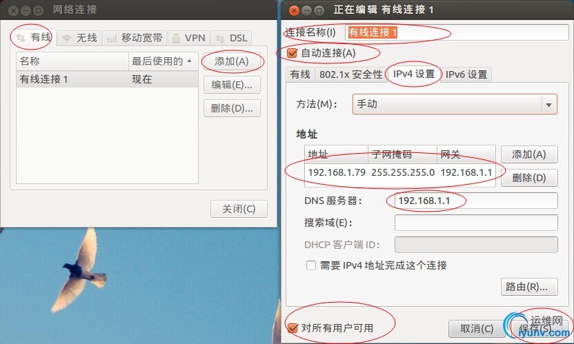

接下来,就可以打开network-manager来配置网络了,如图:
因为我已经成功添加过了,所以图片中窗口标题显示的是“编辑”,如果是第一次添加,相信应该会显示“添加”的。
这样配置后,每次开机,network-manager就会按你设置的网络参数设置到系统中了,也方便修改。

这个文件里的内容与自己通过network-manager界面所做的设置是完全一样的。我图中的“有线连接1“已经被我改成了"Wired"
