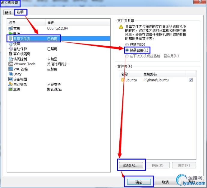

  2.1 打开VMware的设置,在“选项”选项卡,找到“共享文件夹”,在左侧选择为“总是启用”,并点击下方的“添加”按钮。

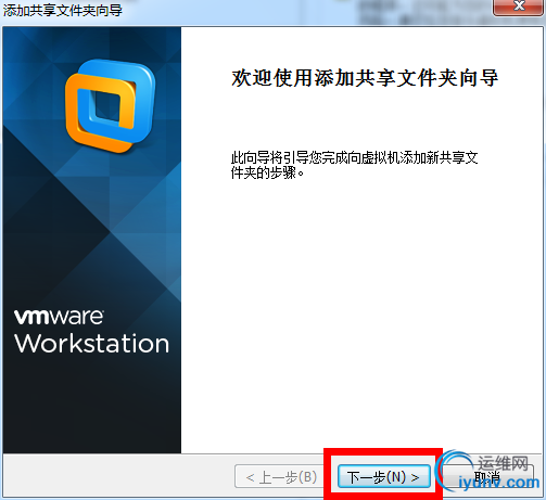

  2.2 弹出添加共享文件夹向导,点击‘ 下一步(N)>’

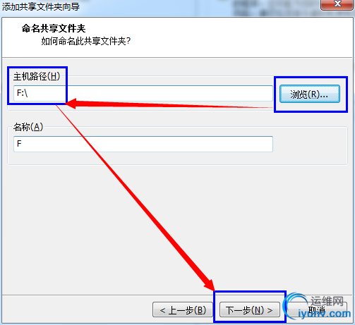

  2.3 设置共享的目录和共享名,我这里设置为win7系统的F盘(可自选路径)

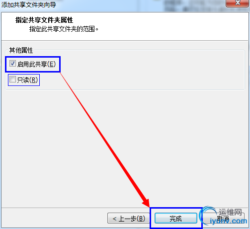

  2.4 指定共享文件夹的属性,勾选‘启用此共享(E)’‘只读(R) ’根据个人需要勾选了,然后点击‘完成’。(最后点击‘确定’。)

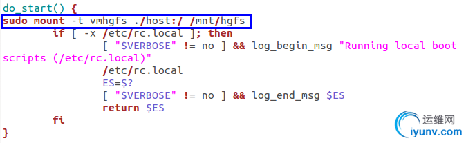

  ③.解决每次都要挂载的方法:
  1、确保VMware中为Ubuntu已经成功设置‘共享文件夹’,并且选中‘总是启用’。
  2、启动Ubuntu,登入系统后,本以为已经自动挂载,但是到/mnt/hgfs/下并没有看到挂载的共享文件夹,终端下输入:
  sudo -t vmhgfs .host:/ /mnt/hgfs,重新进入hgfs目录,就会看到已经成功挂载共享文件夹
  3、此时,已经完成共享文件夹的挂载,可以任意编辑文件了。但是重新登录下Ubuntu,发现挂载的共享文件夹又不见了。
  4、终端下输入:sudo gedit /etc/init.d/rc.local,打开的文件中加入挂载代码(sudo -t vmhgfs .host:/ /mnt/hgfs),如图,保存退出,重启Ubuntu,发现共享文件夹已经成功自动加载。
  5、OK,完成
  当上面的操作结束后,我出现这种情况 设置完上面的操作后发现/mnt/hgfs下又没有共享的文件,解决方法:
  为了每次开机自动挂载共享目录,终端下输入:sudo gedit /etc/init.d/open-vm-tools末尾增加一行:
  sudo mount -t vmhgfs .host:/ /mnt/hgfs     (host:/ 处有空格)

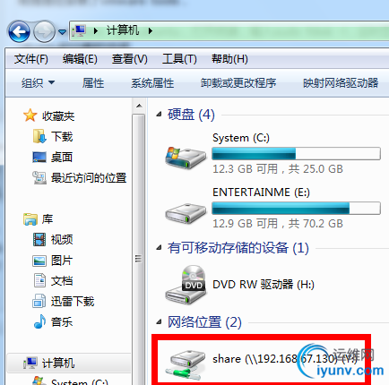

  3.  Win7访问

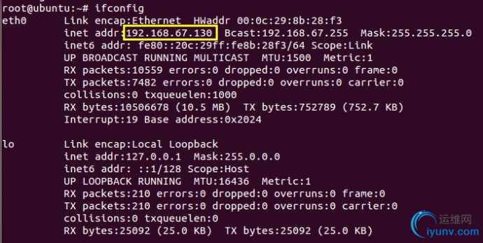

  首先,在Ubuntu中执行ifconfig查看当前ip设置。

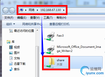

  然后,在win7‘搜索’中输入刚才的ip \\192.168.67.130后回车

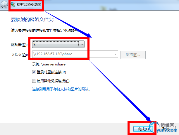

  执行后,就可以看到Ubuntu的共享文件夹了,然后右击share文件夹,选择‘映射网络驱动器(M)...’,并在弹出的对话框中选择盘符并点击‘完成’。
  至此通过samba实现win7与Ubuntu的共享咯~welcome to linux~
