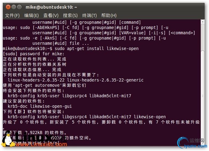

  安装likewise-open软件包,这个软件包默认的软件源里就有,也可以在官网上下载最新的likewise-open
  #sudo apt-get install likewise-open 如图1-1
  图1-1

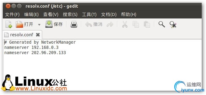

  1-3、为了确保DNS配置正确,请检查nameserver 192.168.0.3配置在第一条记录 ,如图1-3
  图1-3

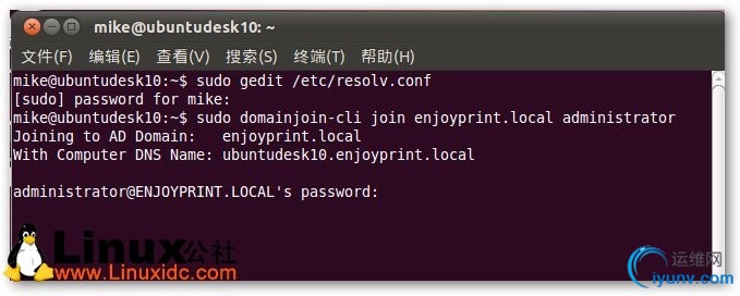

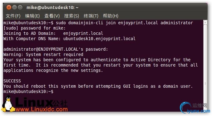

  1-4、用命令行#sudo domainjoin-cli join enjoyprint.local administrator  加入到域,在加入过程提示要输入
  sudo执行密码即登录本机密码和登录到网域的密码即windows系统管理员密码。如图1-4
  图1-4

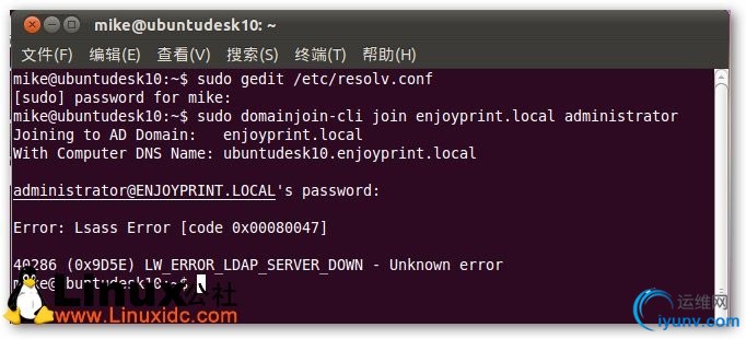

  1-5、不幸的是,我在输入密码后加入域过程中出现了错误,让我折腾了半天时间不是所云,幸好还是找到了方法。
  如图1-5所示。
  图1-5

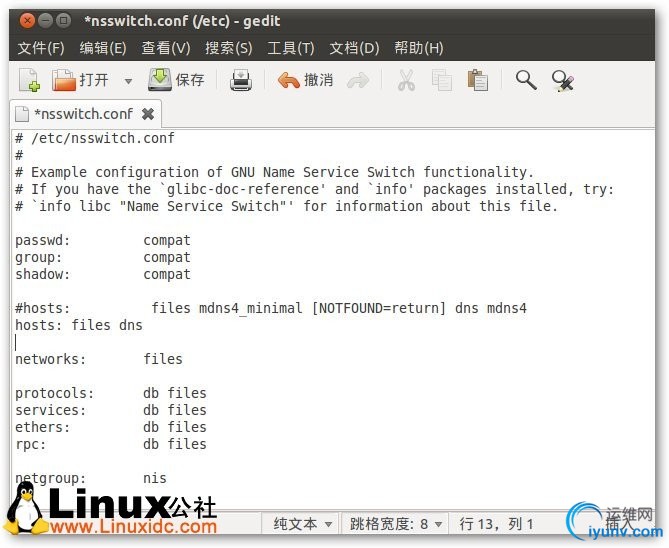

  1-6、出错无法加入域的解决办法,编辑nsswitch.conf配置文件,终端输入#sudo gedit /etc/nsswitch.conf
  把原来的hosts文件注释掉,加入hosts:file dns保存后重新启动就可以了。如图1-6
  图1-6
  1-7、重启后,在加入到域,瞧瞧SUCCESS成功了!如图1-7
  图1-7

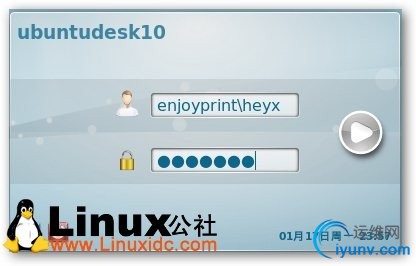

  2-1、登录到windows网域,输入用户名:enjoyprint\heyx 密码(本账号已在活动目录中建立了)
  图2-1

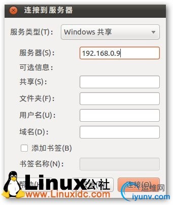

  2-2、看看登录成功后的成果,输入在windows网域中的文件服务器地址或名称,单击连接如图2-3
  图2-2
  图2-3
