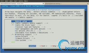

  对内核进行配置是为了得到内核配置文件.config。通过对内核进行配置,可以使未来编译成功的内核增加或减少对一些内核特性的支持。对内核进行配置有多种方法,有基于文本的配置方式也有基于图形的用户界面。下面采用使用比较广泛的make menuconfig方式:
1~/linux-3.0.4$sudo apt-get install libncurses5-dev 2~/linux-3.0.4$sudo make menuconfig  由于该配置方式基于ncurses库,所以在启动配置界面前要先安装ncurses库。启动配置界面前,必须进入源码根目录,配置界面启动成功后如下图:
  我们这里对内核按照默认的配置方式进行编译,因此当配置菜单启动后直接退出并保存即可。此时就在内核源码根目录下生成了.config文件。
