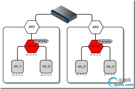

  Openstack的网络比较复杂,也很难理解。大家可以直接看http://www.mirantis.com/blog/openstack-networking-flatmanager-and-flatdhcpmanager/
上图的例子:10.0.0.0/24, 是fix IP的网络。这是multihost=true的设置。这个图是可以很好帮助大家理解Openstack的网络。
  •   我文档和这个图有点不一样,我是使用eth1做为bridge,而不是eth0
  •   虚拟机间互相通讯,是直接通过br100通信
  •   和外网通信,才需要通过另外一块网卡,floating IP

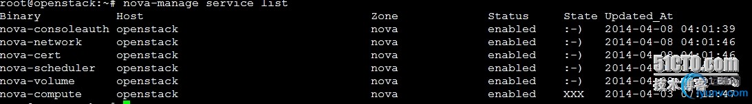

测试
可以尝试用下面命令去检查nova的状况
nova-manage service list
