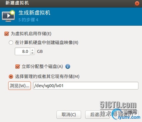

                                      sudo pvcreate /dev/sda3
                                      sudo vgcreatevg00 /dev/sda3
                                      sudo lvcreate -L 20G -n   lv01 vg00       (创建一个centos的逻辑卷给装系统使用)
  安装kvm虚拟机:
  使用virt-manager来管理kvm虚拟机。

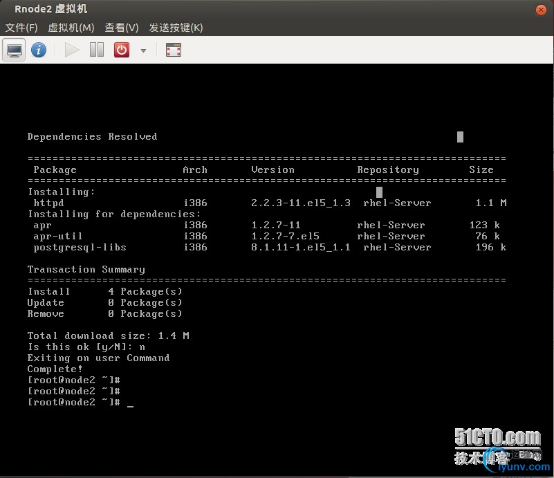

  在安装Redhot创建Redhot逻辑卷的快照:
   lvcreate -L 2G -s -n lv02 /dev/vg00/lv01
  (一般快照大小只要为被快照的逻辑卷的1520%就可以了)

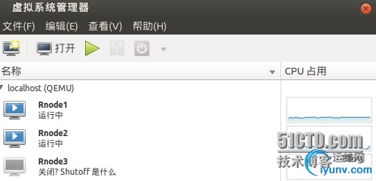

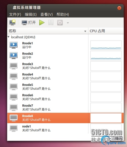

4、virsh define 虚拟机名1.xml (定义虚拟机)
5、virsh start 虚拟机名1 (新的虚拟机就可以使用啦。呵呵)
  我创建了8个虚拟机 都能用 可同时打开
